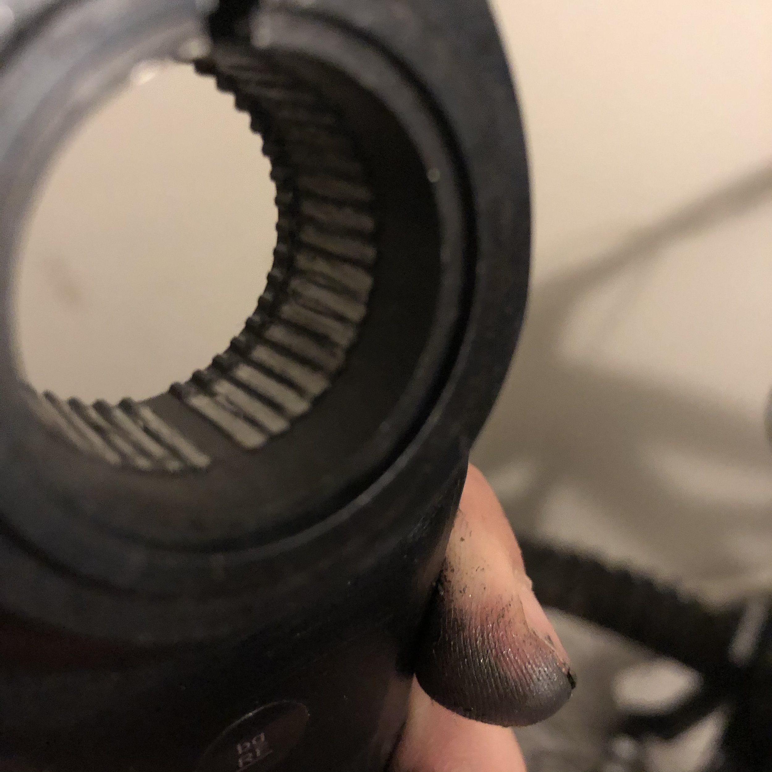

Är jag först att lyckas med detta? Efter en Bunny hopp smällde det och jag trodde kedjan gått av. Nu är det jättesvårt att trampa ?.

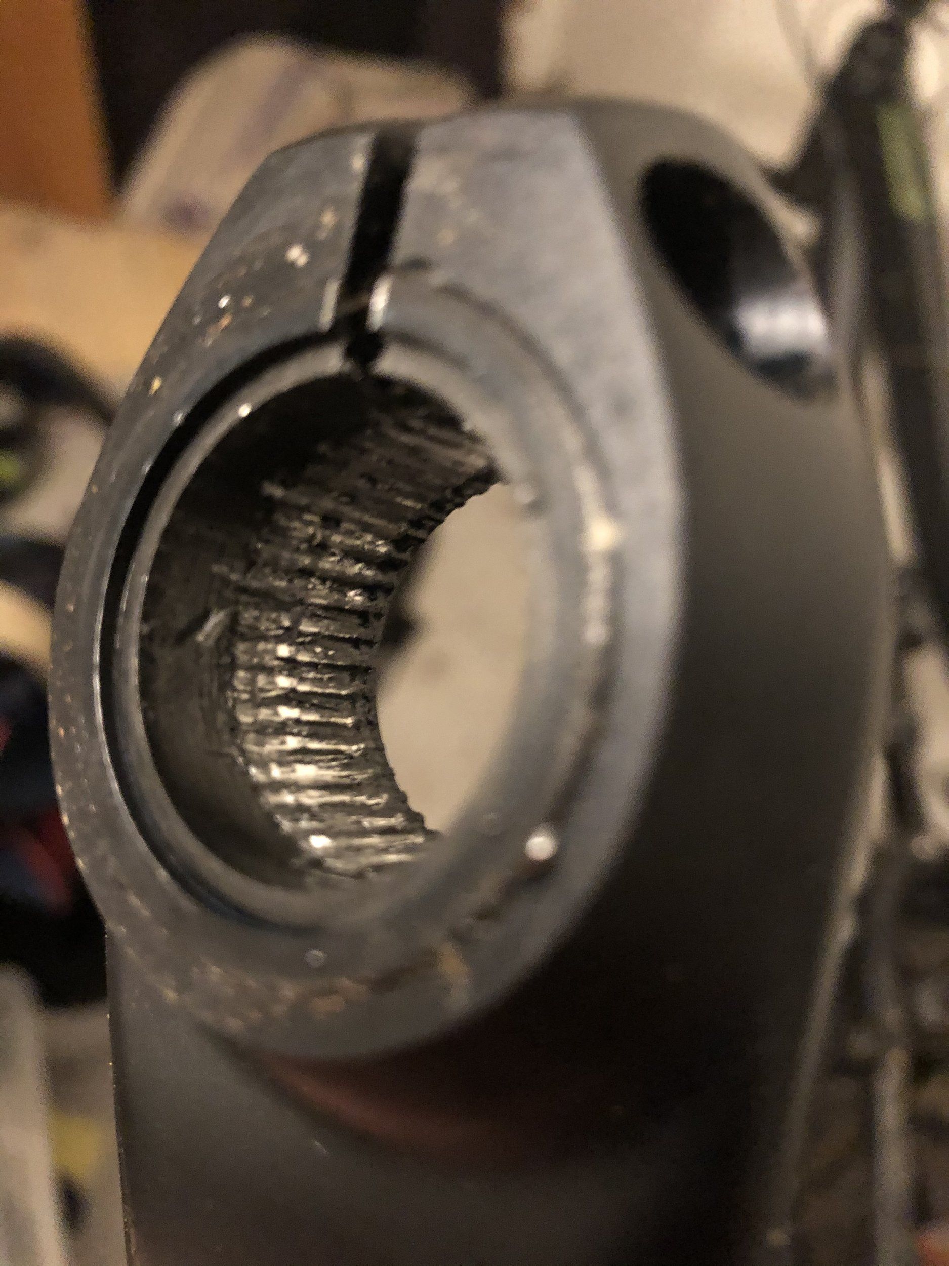

Tyvärr visade det sig att min nya Slx direct mount vev glidit på splinsen. Troligen hade jag väl stressmekat och glömt dra skruvarna på icke-drivlinan ordentligt. De satt i alla fall löst.
Nu sitter veven stenhårt fast. Gissar tyvärr att veven är skrot men vill inte ta fram kapskivan innan jag vet. Kanske är den trots allt ok.
Nu gäller det att få bort veven så skonsamt som möjligt. Kan man använda någon typ av vevavdrsgare i gängorna som är till för att justera lagerspänningen? Andra tips?

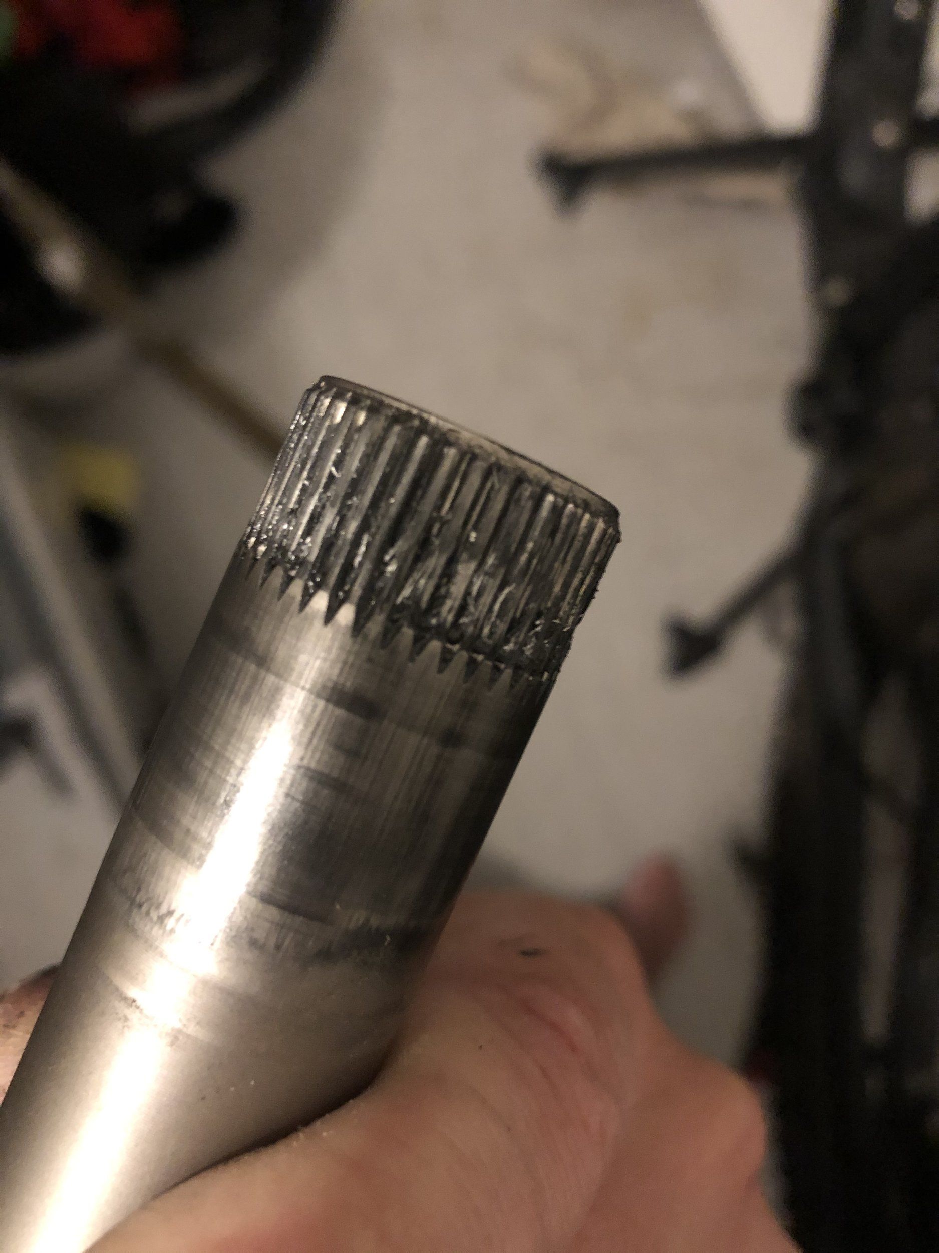

Fick av skiten med kil i spåret på vänstersidan samtidigt som jag hamrade bakifrån. Axeln var i perfekt skick, vänster vevarm helt skrot :(
Visst kan man inte köpa en lös vänster vevarm?

Testade att rensa västerveven från lite spån och den känns rätt bra och glappfri trots allt. Man lär utan problem kunna använda veven till någon av barnens cyklar. Men tror ändå jag hoppar det.
