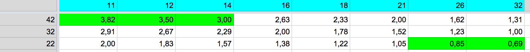

Jag har haft problem med växlarna fram på MTBn ett tag nu men idag brakade det ihop helt. Har plockat bort reglage och växelförare. Cykeln har en 8-delad kasett. Tanken är att bygga om det till 1x8.
Kasetten som sitter på är en sram pg-820, 11-32 (https://www.sram.com/sram/mountain/products/pg-820-cassette) och bakväxeln är sram x4 (https://www.sram.com/sram/mountain/products/x4-rear-derailleur) . Inga lyxgrejer direkt.
Tanken är att behålla 32-klingan fram och ta bort de andra klingorna.
Jag räknade lite på utväxlingen här: https://dl.dropboxusercontent.com/s/bvld70oqdn368l4/2015-08-16 at 23.51 2x.png?dl=0
Det gröna är det som ligger utanför vad mitt-klingan är kapabel till. Väldigt mycket överlapp här...
Kedjan är väldigt sliten, så den ska bytas. Jag funderar på att byta kasett också. Jag har funderat på att bygga om det till 1x10 men det hade blivit mer pengar än jag vill lägga på cykeln just nu.
Det jag hade velat göra istället är att köpa ny kedja och ny kasett. Helst en 8-speed, 11-34 eller 11-36 om det finns. Jag hittade ingen från sram men jag hittade denna från shimano: http://www.chainreactioncycles.com/se/en/shimano-altus-hg31-8-speed-mtb-cassette/rp-prod120026
Skulle det funka? Är det några problem att mixa sram och shimano så? Finns det någon lösning för mig att få lite extra, lätt-trampade växlar om jag byter kasett?

Byter man kedja så ska man byta kasset. En shimano kasset och kedja passar ihop med sram växel och tvärtom. Men du kan inte mixa en sram växel med ett shimano växelreglage. Eller tvärtom.

Ok, kanon. Byta växel eller växelreglage planerar jag inte att göra. Bara kedja och kasett.
Då ska jag nog satsa på att försöka hitta 8-speed shimano 11-34 eller 11-36 kasett och en passande kedja till det!
Byter man alltid kasett om man byter kedja? Jag trodde man bytte kedja ganska ofta? Jag har precis skaffat ett "chain wear tool" och min kedja var tydligen ganska sliten...

Shimano och sram har samma kassetter (mer eller mindre). Kommer absolut inte va nått problem att få på.
Eftersom kedjan slits lika mycket som kasset så byter man båda. Byter man bara kedja eller kasset så slits den nya ner fortare och växlarna lirar inte riktigt helt 100.

Nu vet jag att du skrev att det blev för mycket pengar för 1x10 men om du ändå måste köpa kassett och kedja kanske det är dags att ta steget. Ett Zee-reglage och en Deore GS-bakväxel kostar ca 50€ tillsammans på bike-discount!

Jo... Det är iofs sant. Jag funderar på att bara ta och slita ut de här sakerna tills de går sönder... Kan säker köra med det i vinter i alla fall.
Sen nästa år kan jag köpa en enkel-klinga, narrow wide, kasett, bak-växel, reglage och kedja. Chainreaction har kompletta grupper för cirka 1700kr och uppåt.
