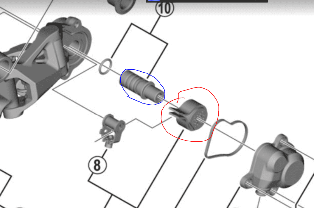

Min "Stabilizer Unit"/clutch/koppling på XT m8100 bakväxeln har krabbat ihop och jag tänkte byta den. Mailade runt till några verkstäder och fick beskedet att Shimano Nordic inte erbjuder den delen som reservdel... Och att jag kan behöva köpa en helt ny bakväxel!?! Har någon varit i liknande situation och har tips på hemsidor som har fungerat bra att beställa ifrån? Eller har en bra idé om vart man kan få tag i en?
I rött är den delen jag tror jag behöver primärt. art.nr Y3GF98040.
Dock kanske axeln i blått kan vara bra att byta också?

Flertalet tyska butiker säljer den, Bike-Components t ex.
Jag har bara bytt den när den gått sönder, inte axeln. Det är fjädern runt som spruckit på mina när de dött.
