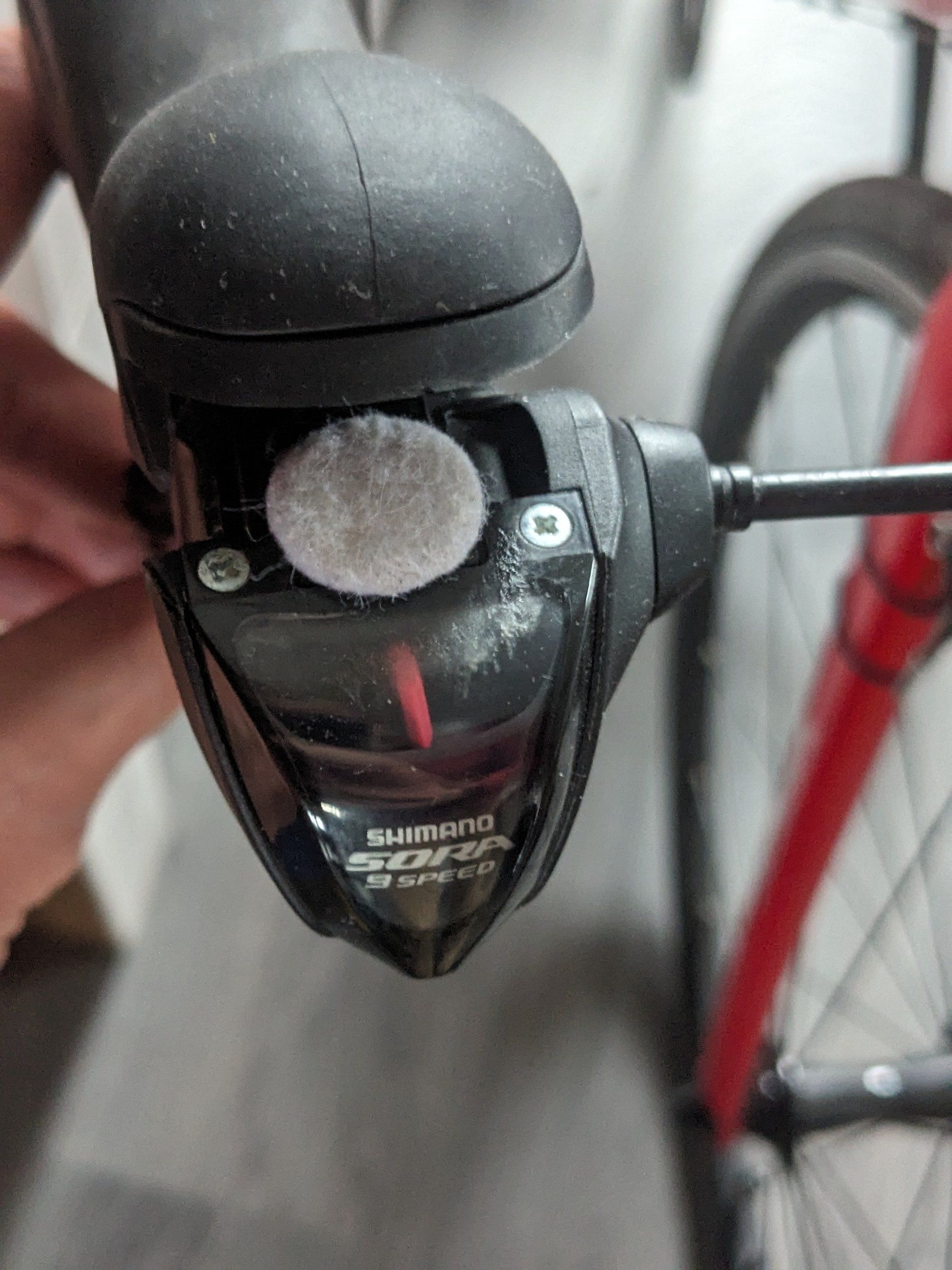

Jag har köpt mig en äldre Bianchi Via Nirone 7 med Shimano SORA växel/broms. Det jag undrar är för jag har läst att man kan ändra reach på sådanahär växlar om man har mindre händer för jag har lite problem att nå fram på ett bekvämt sätt fram till bromshandtaget. Skruven på bild 2 har jag testat att skruva åt båda håll men inget händer (vad ska hända igentligen???). Så min fråga är, går det ens att ändra reach på denna modellen? Men om det gör det hur gör man? För jag hittar ingenting på nätet eller vid själva växeln..

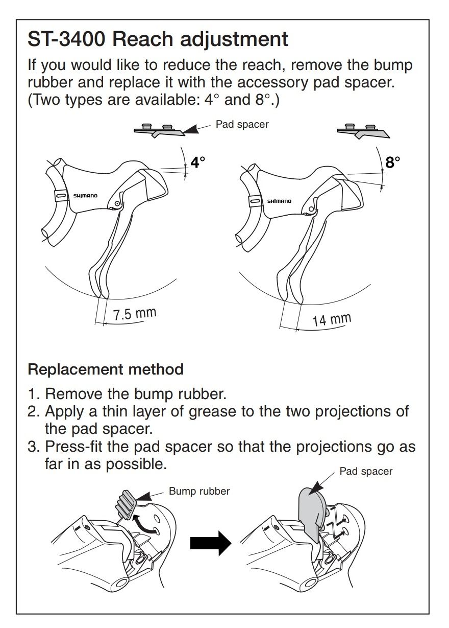

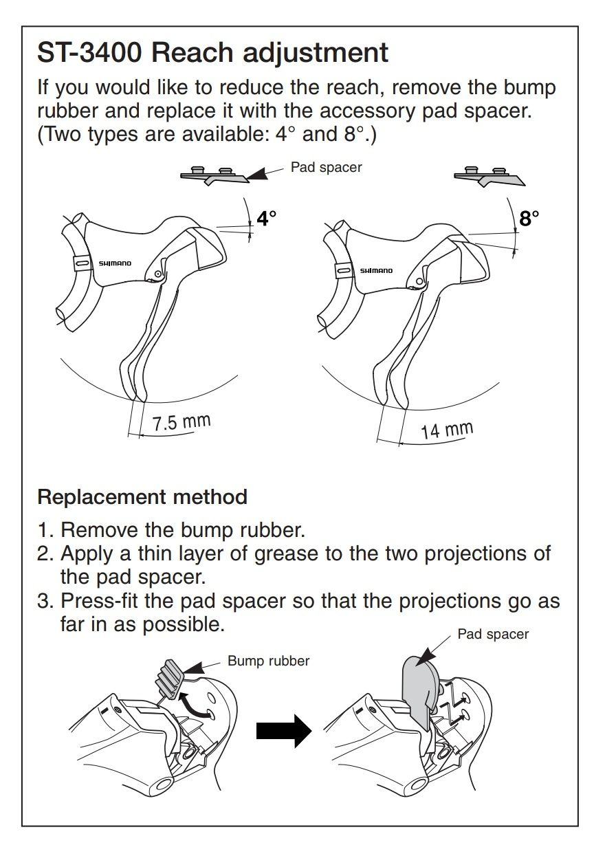

Oklar på modell av brifter, kan det vara 3400? De har nog inte reach adjust med skruv, man får använda gummipluttar istället. Visa bilaga 689858
Se https://si.shimano.com/en/pdfs/si/6LS0A/SI_6LS0A_001_En.pdf
Jag har bytt på gamla Shimano 105 5700, det hjälpte för mig.
Sedär! Känns ju som man kan limma dit någon gummigrej från vadsom igentligen som har rätt tjocklek. Eller tror du det går att köpa? För de är ju en ganska gammal växel

På sonens Sora (vet ej exakt modell, ganska nya) finns justerskruv under hodsen. Lyft av dem i framkant så kommer man åt.
Det skulle jag ha fixat i vinter men glömt, tävlingspremiär nästa vecka så tack för påminnelse!
