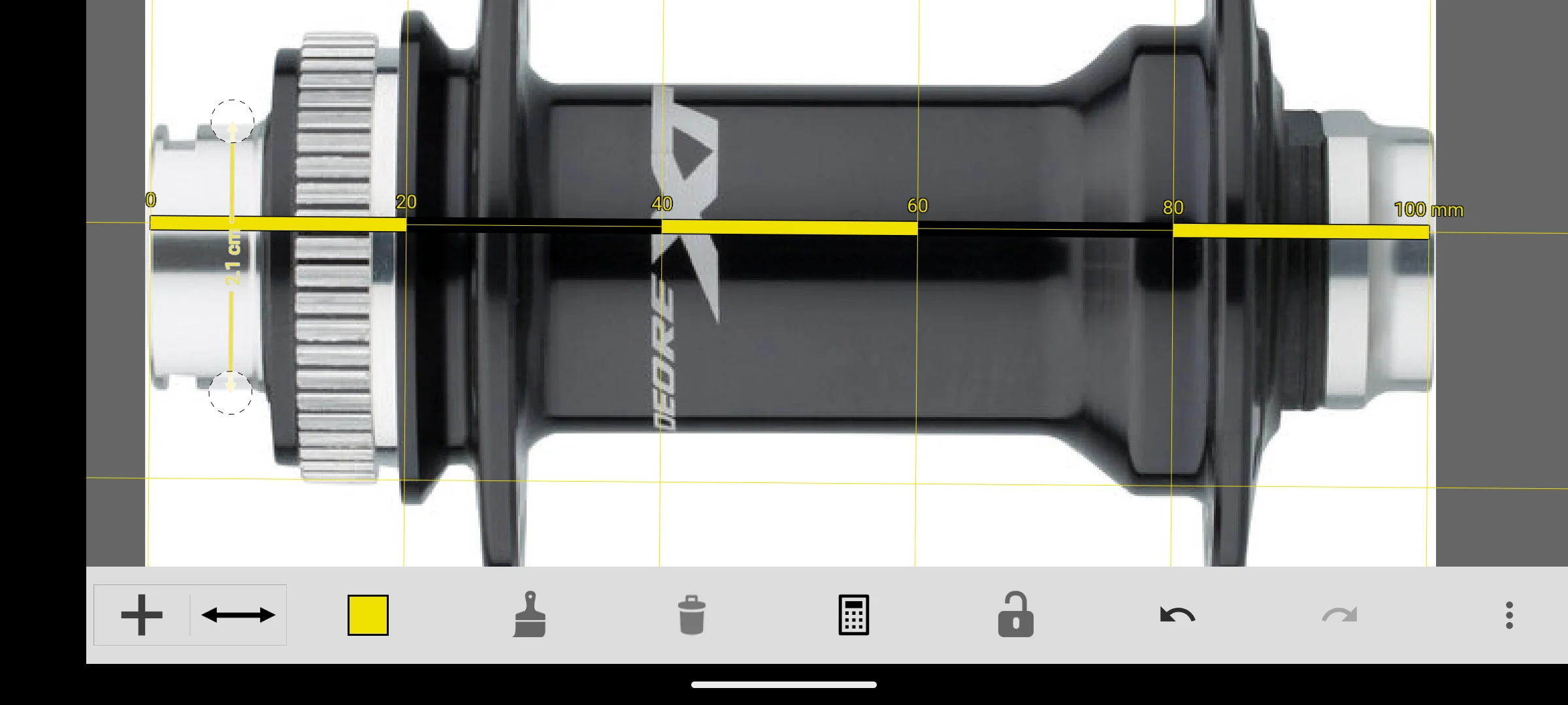

Det jag behöver förstå är diametern av navaxeln på Shimanos nav:

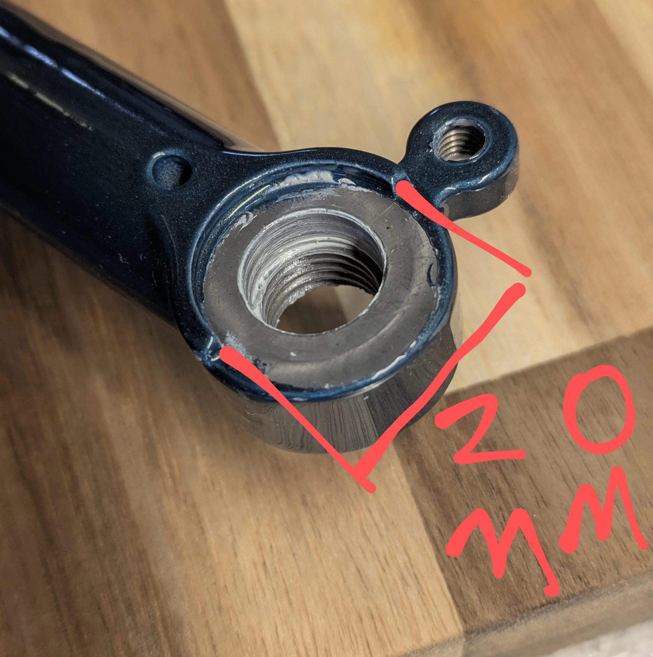

Alltså den delen av navet som sitter här på gaffeln:

Note: Some road and cross bike forks have a hub contact surface of Ø 19 mm on the inside, while many 15 x 100 mm wheels have a diameter of 21 mm. Therefore, those forks require hubs with a diameter of max. 19mm as standard.

Precis, det jag försöker ta reda på är vilken diameter HB-M8110 har.
