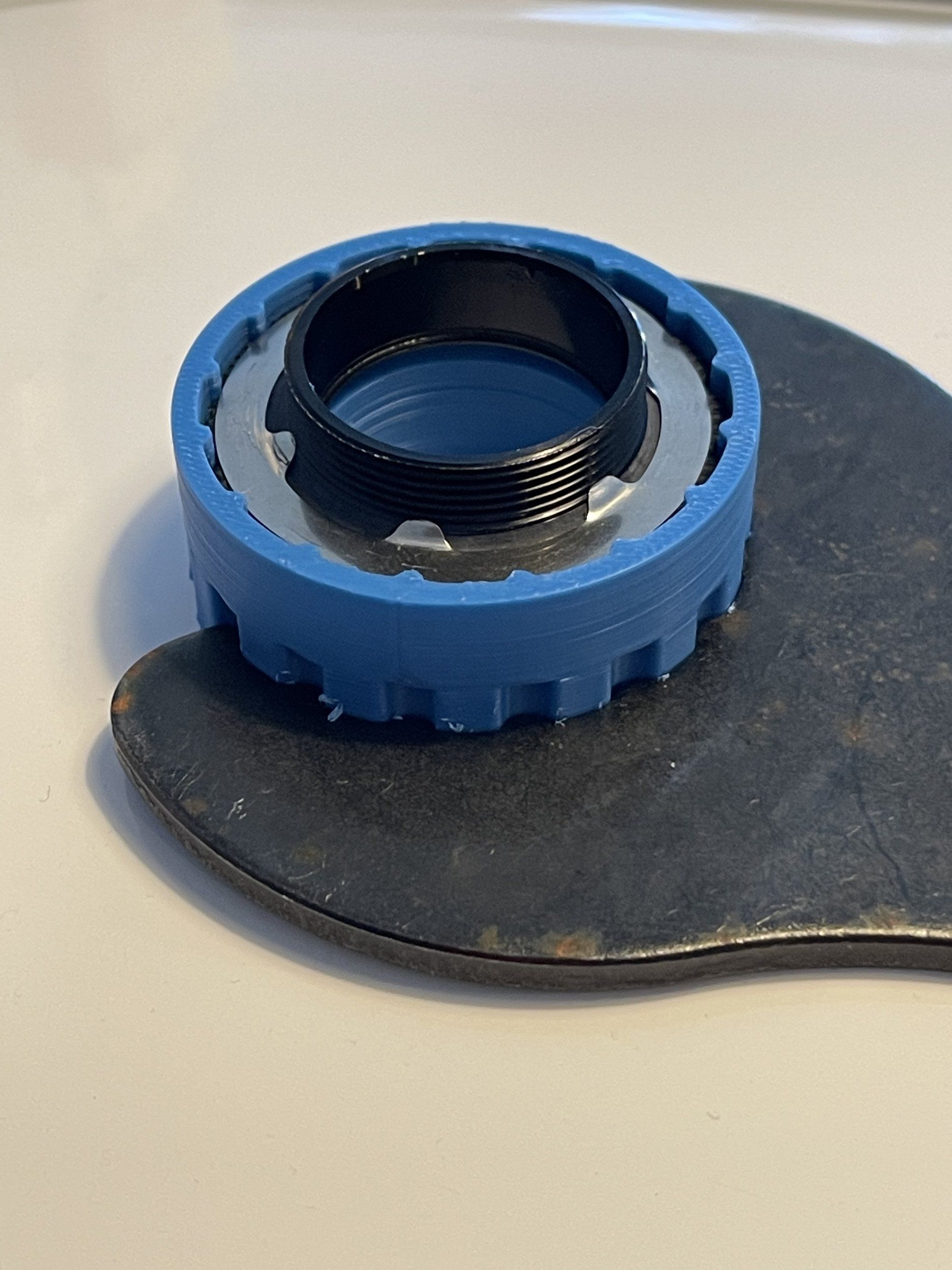

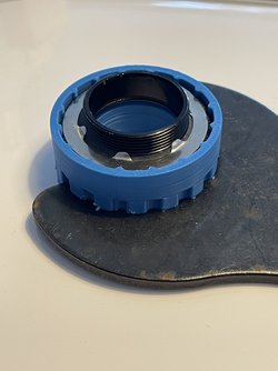

Är sjukt trött på att Shimano skall envisas med en massa olika speciallösningar för att skruva dit saker. Så när jag upptäckte att det krävdes ett nytt verktyg för att skruva dit ny framklinga på XT vevpartiet (SRAM löser det med tre skruvar) tröttnade jag och ritade upp en ny adapter som jag sedan skrev ut! Funkar kanon såhär långt! Hoppas aldrig mer behöva köpa några av Shimanos adaptrar och verktyg!

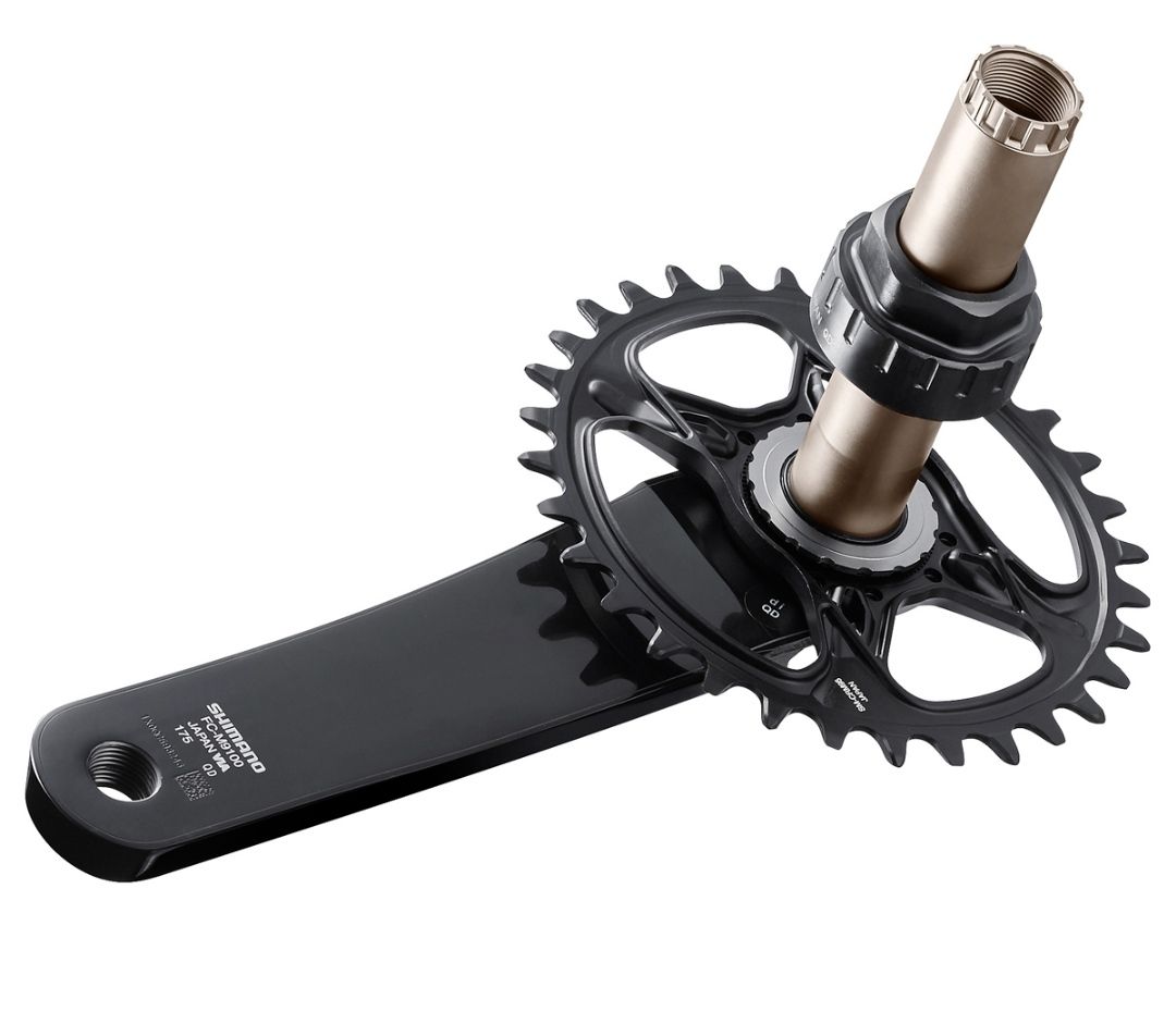

Den länkade produkten funkar väl inte heller för drev då axeln måste kunna gå igenom mitten. Så det behövs ett med handtag och hål igenom. Plast-adapter (ganska mög) medföljer vevlager som har samma mönster, t.ex. BB-MT800.
Shimanos idiotverktyg vs 3D printern 0-1

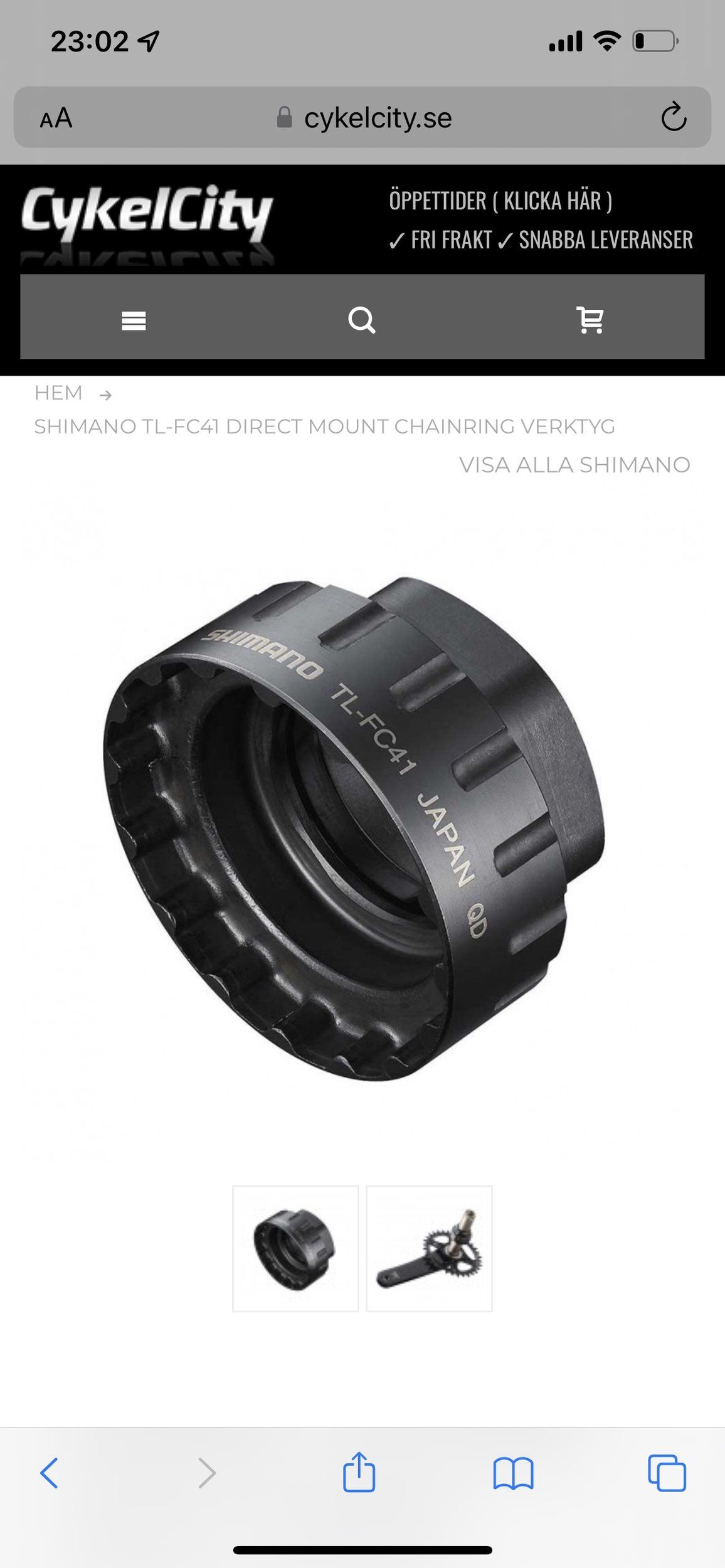

Ett med hål, ungefär som Shimano TL-FC41?

Ja den jag la upp bild på har hål i sig precis som på Valhalla_s bild. Samma adapter. Försökte först skriva ut en likande adapter som är mer lik Shimanos verktyg men då går den lätt sönder i övergången. Min konstruktion är mycket starkare men kräver verktyg för Hollowtech II BB vilket är vanligare att man redan har hemma. Testat att skriva ut i ABS och Carbon fiber nylon.
