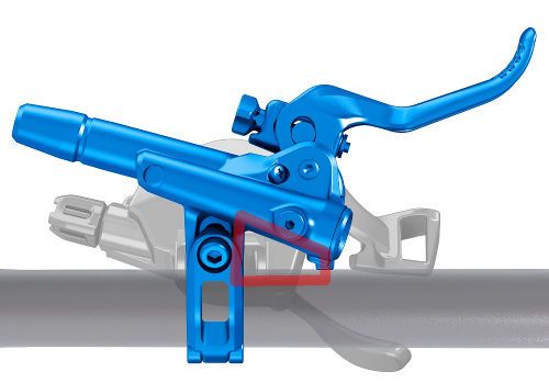

Shimano verkar ha justerat placeringen av klämman på dom nya bromshandtagen (m7100, m8100 och m9100), så numera behöver övriga reglage få plats mellan klämman och det lilla "stödet" längst ut till höger.
Är det någon som vet hur stort utrymmet är? Jag tänker mer specifikt på växelreglage XT m8000, där klämman är allt annat än slimmad.

Nej, det är inte gott om plats för M8000. Pga anledning.
Använd ispec, köp xtr eller ta fram verktygslådan.
Jag kan inte använda ispec pga annan anledning. Jag behöver ha reglaget hela vägen ut mot BL foten.

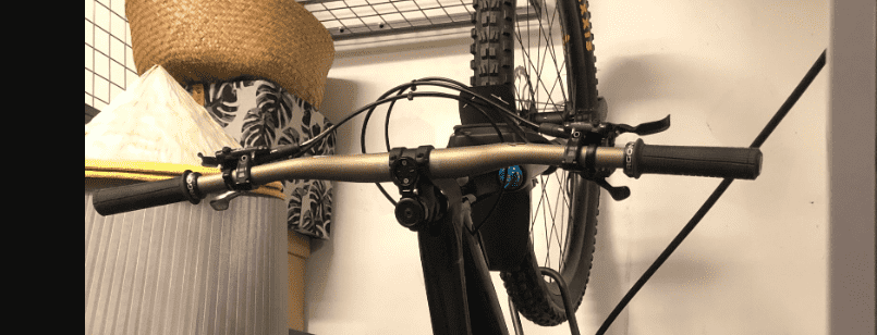

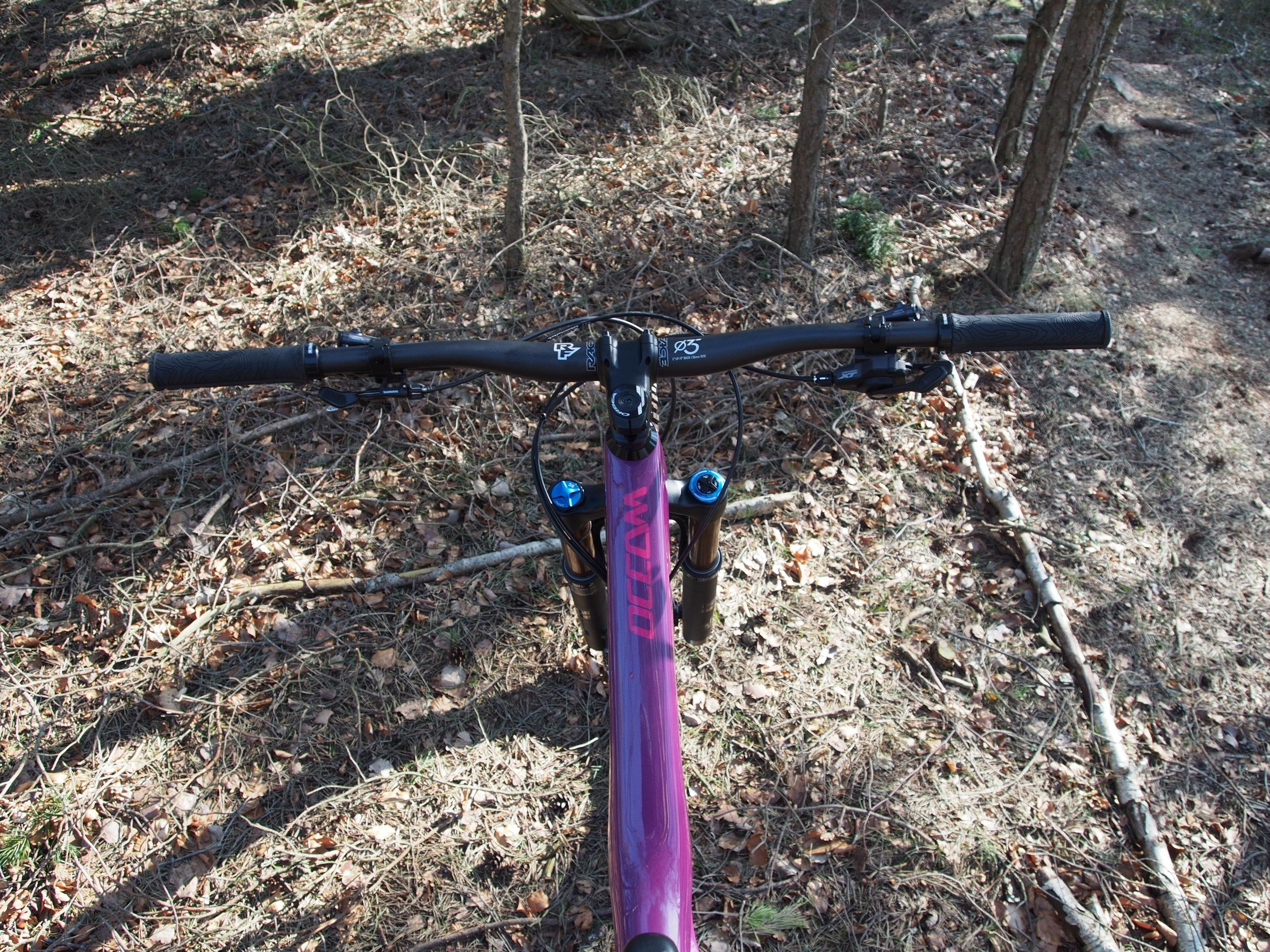

Rätt så gott om utrymme skulle jag ändå säga att det är. Har både plats för dropperregalget och växelreglaget utrymmet på vardera bromshandtag.

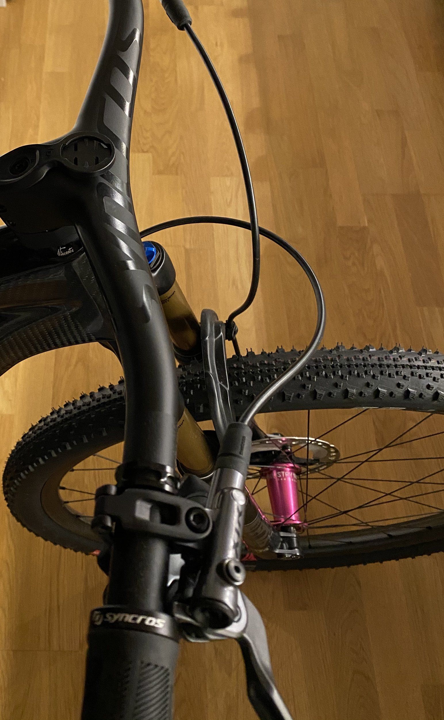

Det beror även på hur man vinklar dem inbördes men 9120 och 8000 passar helt klart dåligt för mig. Speciellt om man vill ha shifter max till höger.

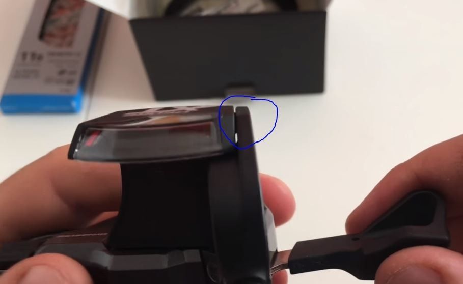

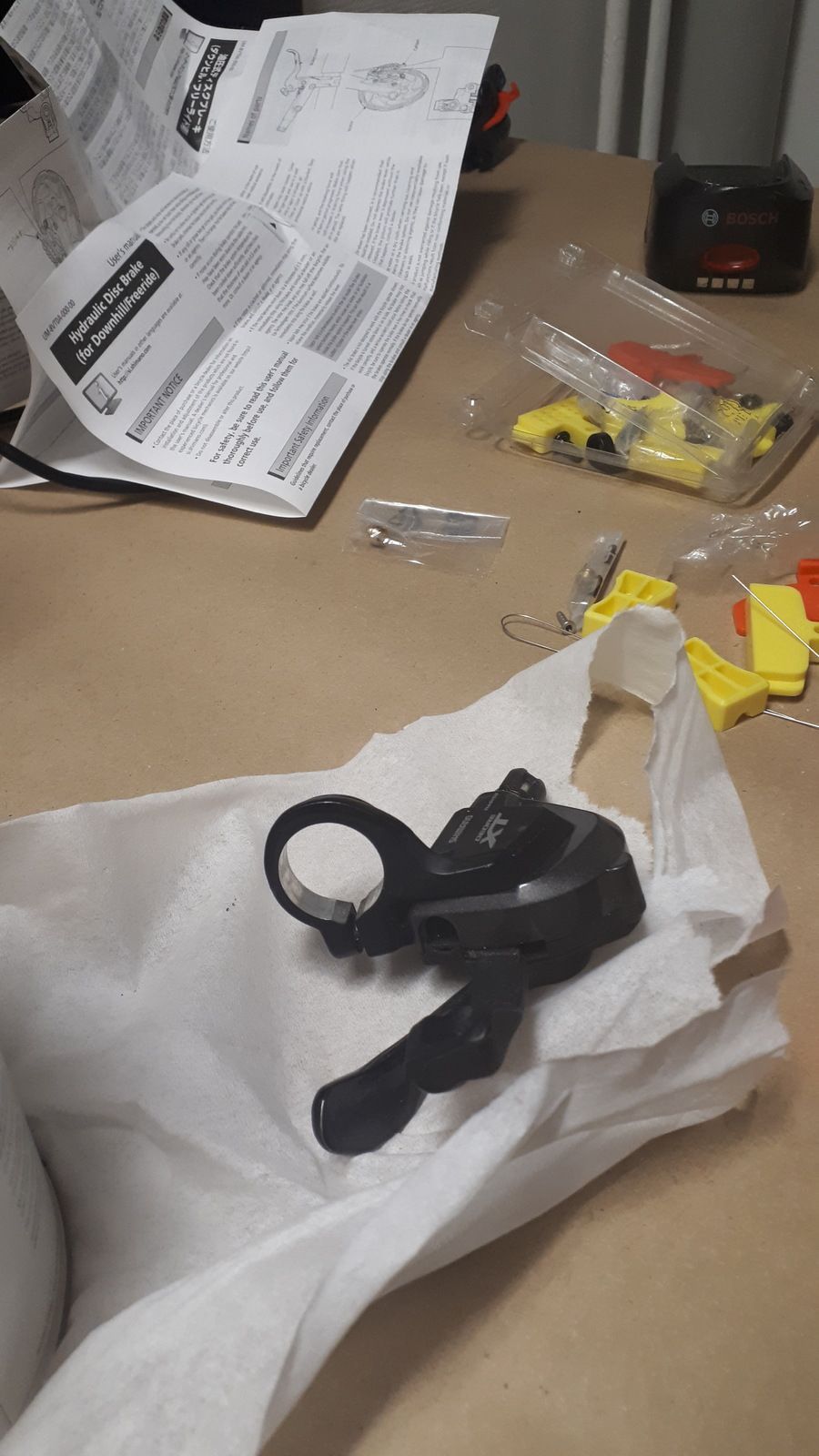

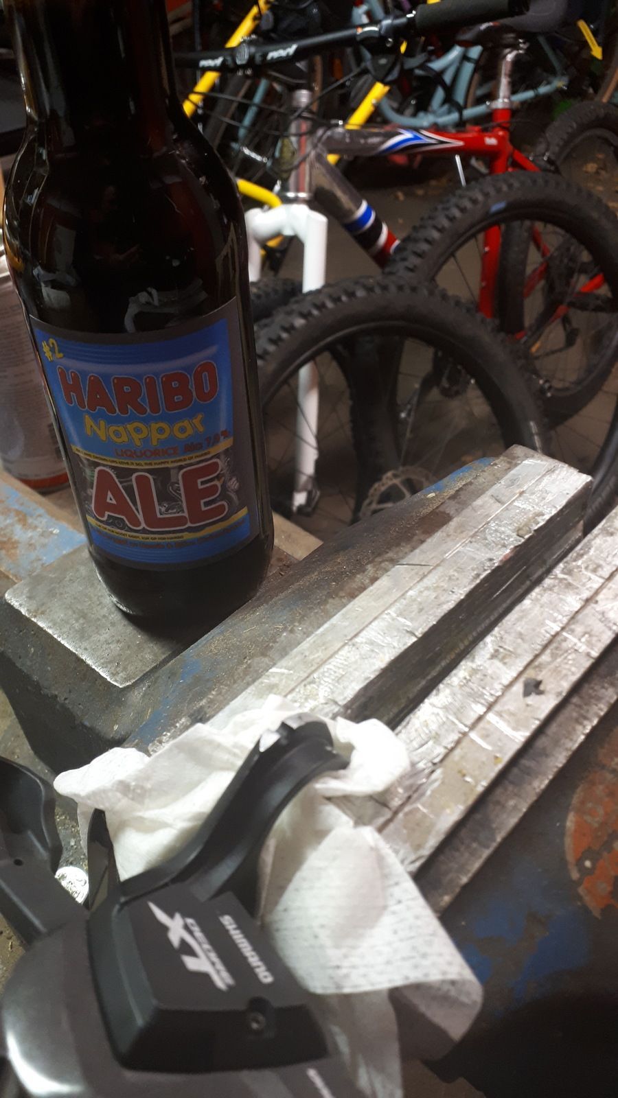

Jag har alltså filat ner det inringade området och kladdat på lite färg. Smartare är att köpa xtr eller ha längre tummar.
Men det funkar hyfsat om man filar ner det?

Blir utmärkt. Annars tror jag även 11s xtr passar bättre. Ja, indicatorn måste kastas men annars kan man ändå inte ha den på rätt (fel) sida om bromsen.
