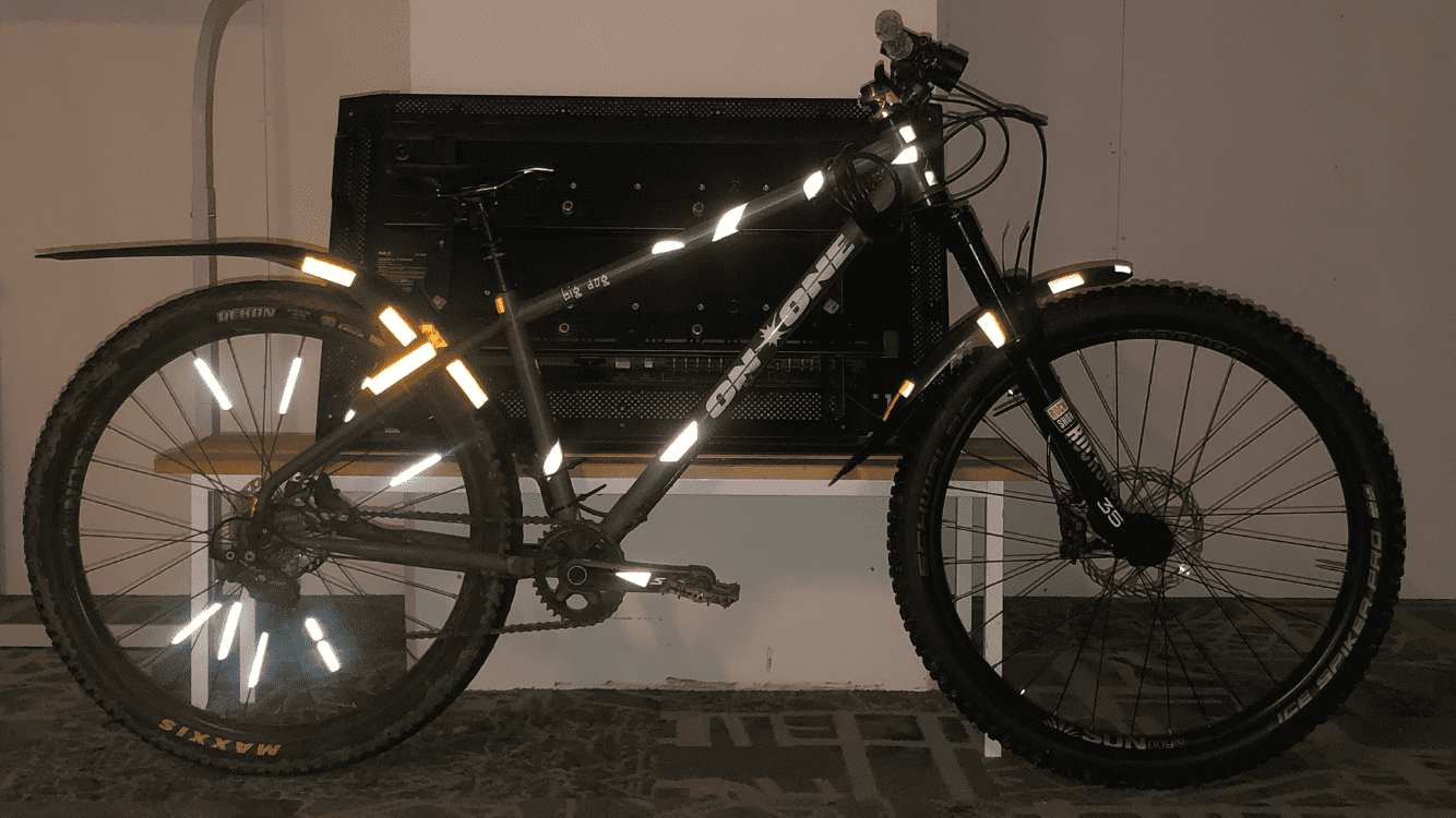

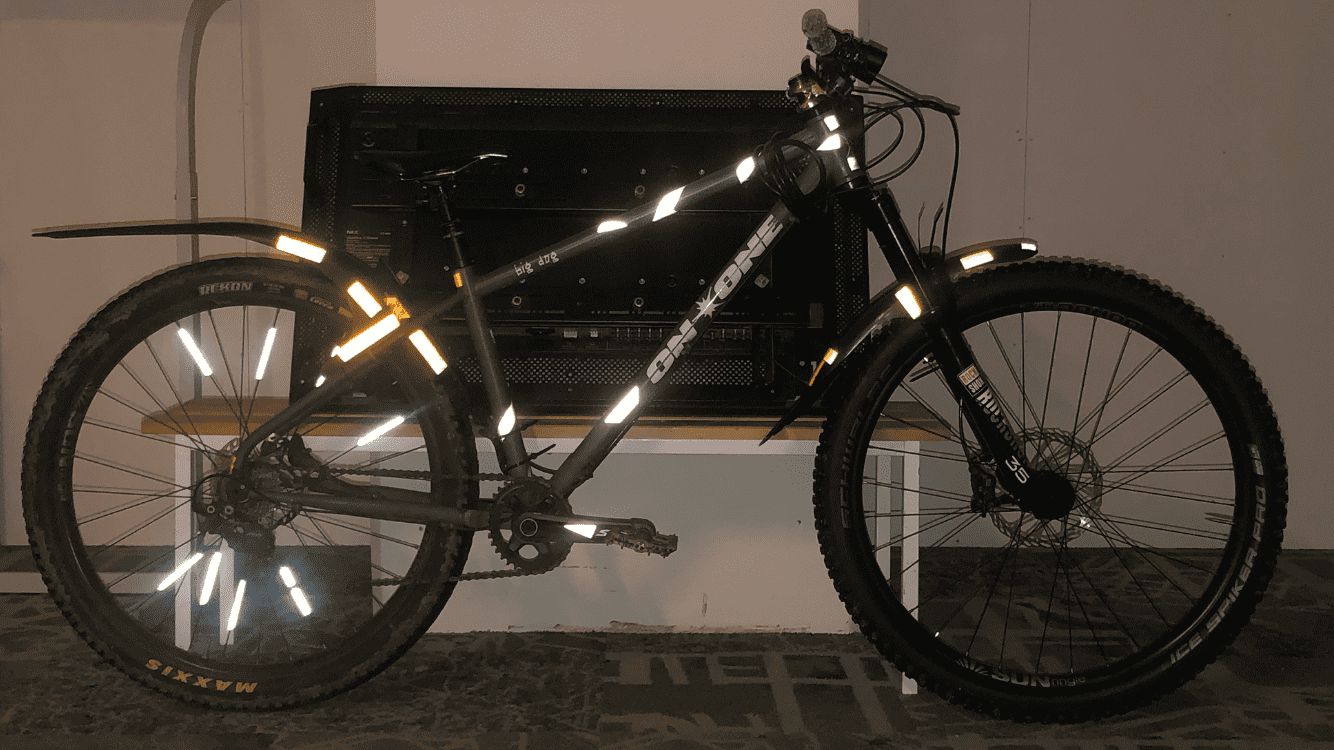

Reflexer är effektivt,
Kombinerat med lysen å reflexjacka så syns jag bättre i mörkret än på dagen förutsatt att motrafikanterna använder lyse å inte sitter på mobilen.(bilden är tagen med en kass mobilblixt)

Reflexer är effektivt, Visa bilaga 572283
Mange
Reflexer och varselfärger är bra skit. Dock skyddar som sagt inget emot mobilzoombies bakom ratten. Tittar man inte ser man inte ens en rosa elefant på en kolhög.

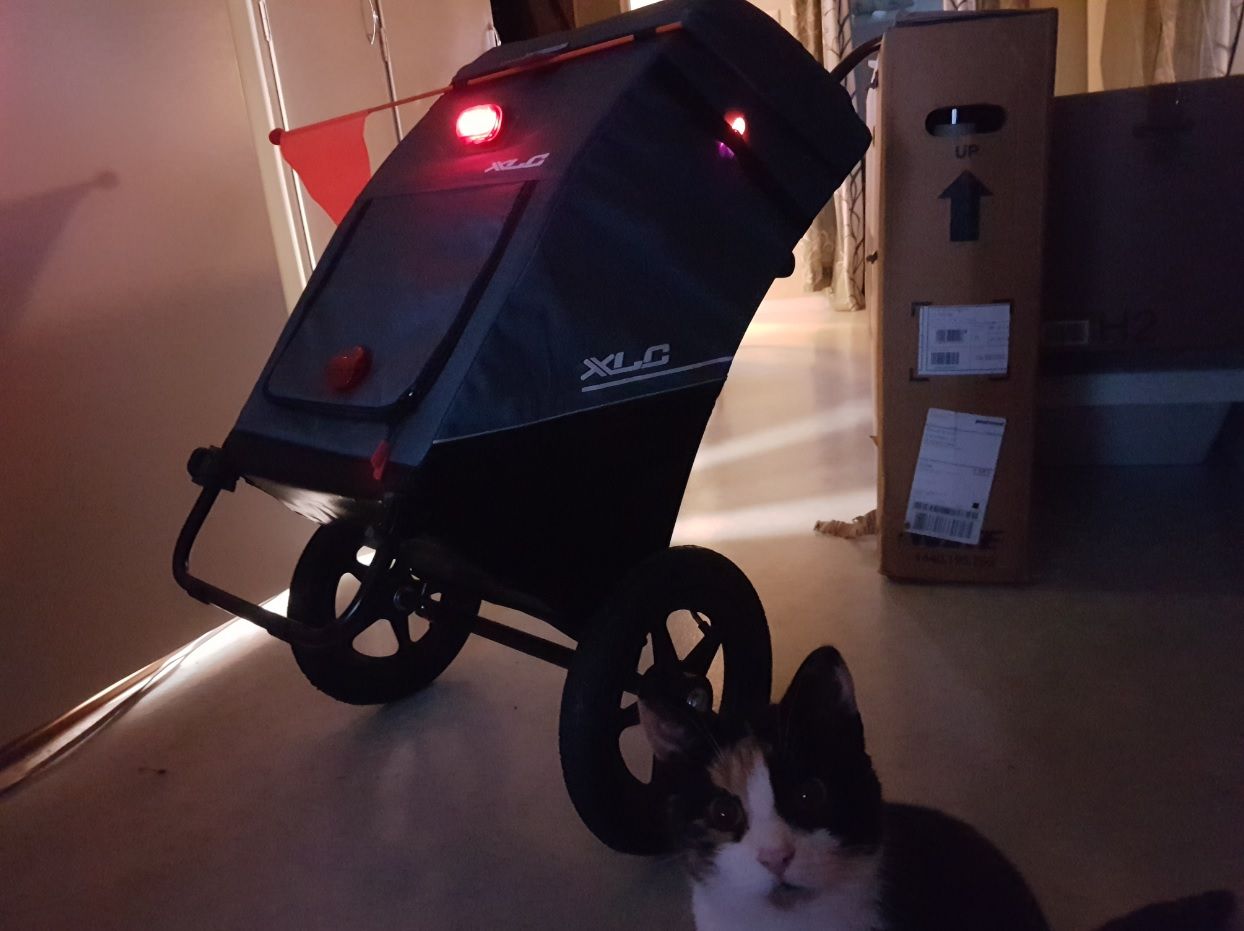

Det finns verkligen inga såna här produkter vad jag lyckades hitta, så det blev ett busigt experiment med en enkel vit nyckelringsdiod och orange nagellack.
Kameran fångar inte färgen väl men skenet är väldigt orangt precis som sidobelysning på släp och vissa fordon.
Vet inte om jag känner mig så nöjd, börjar smälta in varför det inte finns på marknaden, till och med katten tittar snett på mig.
Blir förmodligen fler reflexer som rekommenderats istället!

Kissen ser jättesnäll ut å det där syns väl bra !(glöm inte att lägga upp den i fulmektråden)?
Sidoljus till cykel [orange], finns det?
Tror faktiskt att bra(!) reflexer syns bättre än det där.
Där passar den bra haha!
Det tror jag också nu när jag ser det framför mig.
Jag tänker förstås ta ut dom på en åktur och skämma ut mig åtminstone en gång tills en bättre lösning blir till skott :)

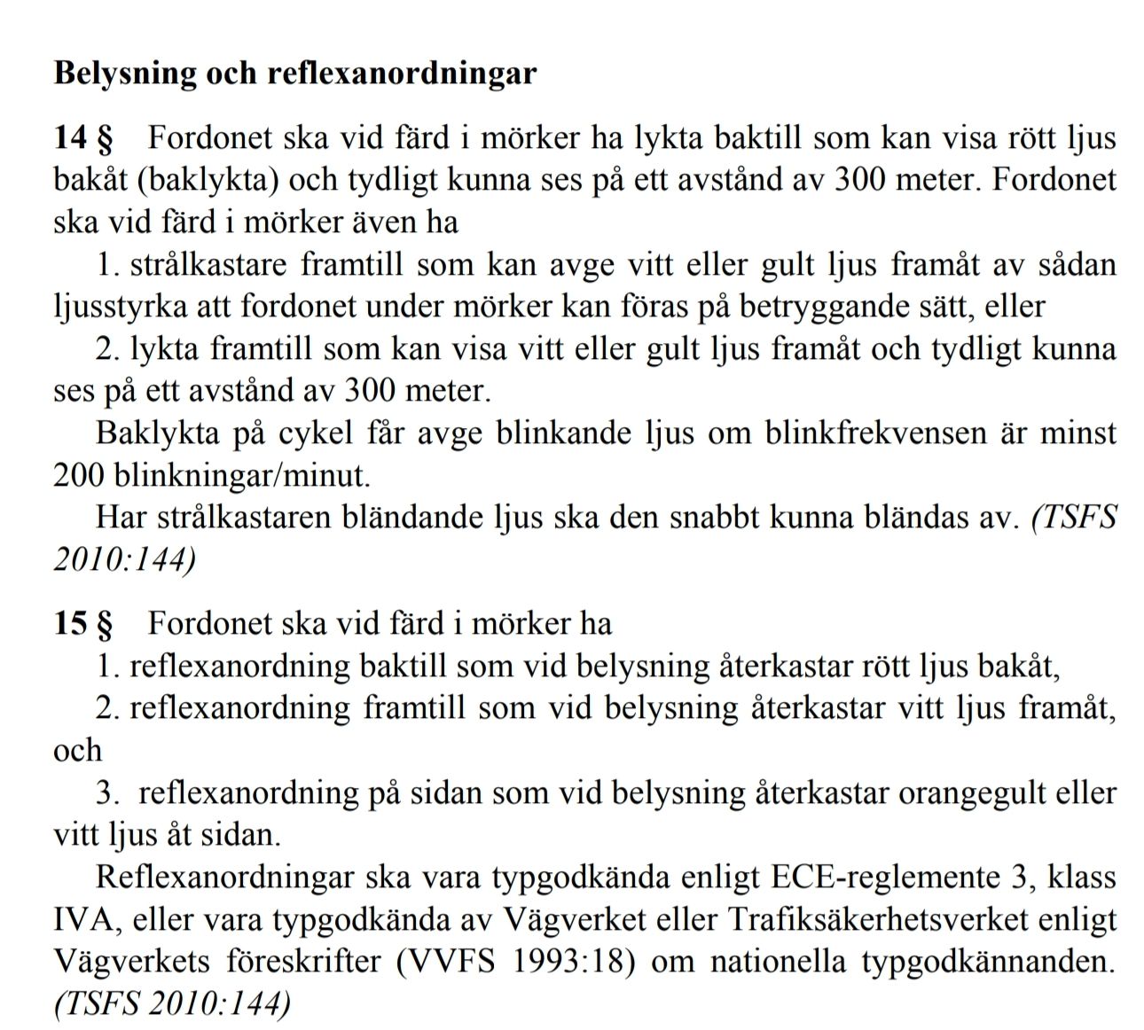

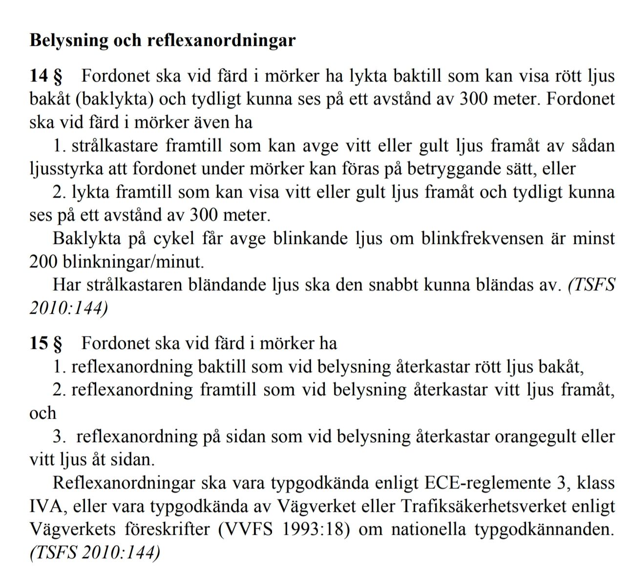

Det står vad man får ha. Står det inte att du får ha det så är det inte tillåtet.
Nej, här tänker jag sätta mig på tvären.
Det är rätt tydligt vad man ska ha (t ex sidokastande reflexer i orange).
Men lagar stiftas inte för enskilda saker som tillåts det är helt enkelt inte realistiskt utan lagar är generellt stiftade för att begränsa eller kräva en viss nivå.
Av lagen ovan är det tydligt att det är orange mot sidorna.
Kommer man med en röd och snabbt blinkande lampa åt sidorna så finns det goda skäl till att säga nej, det är inte okej enligt lagen. Om det är en blinkade orange lampa som blinkar snabbare än 200 gånger per minut så får vi nog hänvisa antingen till ett prejudikat eller rätten att bedöma vad som är ok. Det är lite gråzon men är även fallet för de flesta lagarna så som de är skrivna.
Jag tänker rent spontant att det är olämpligt med blinkande lampor åt sidorna då det oftast signalera att fordonet ska svänga. Är det ett fast sken så ser jag inget skäl till varför det inte skulle vara ok. Sedan har jag dock inget prejudikat att peka på.

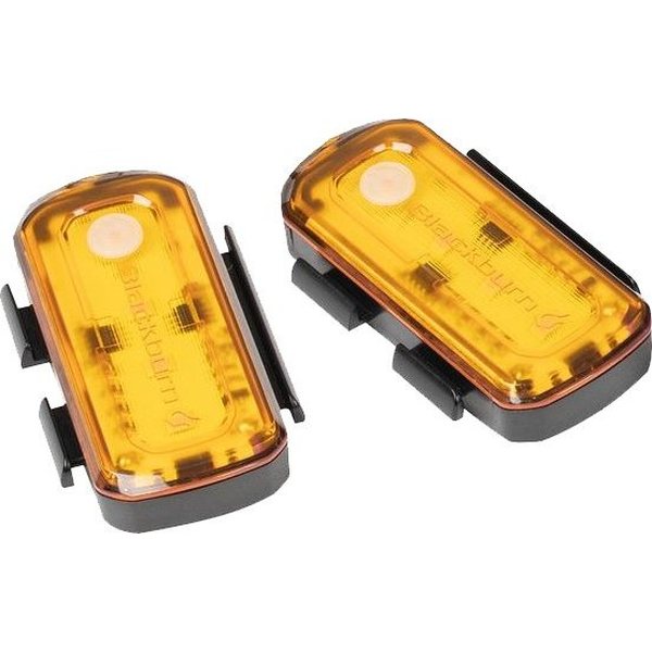

Det finns diverse bakljus med röda lysdioder riktade åt sidorna. Jag har ett gammalt blackburn-baklyse som istället har orange ljus åt sidorna.

Jag kontaktade företaget Brightside och bara några dagar senare fixade han fram den på svenska amazon så att jag skulle slippa strul med import och få den billigare, beställer en sån och återkommer med resultat.
Länk om någon mer var intresserad
