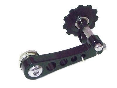

Pulade lite under nyårshelgen och tänkte jag skulle äntligen mecka på SS-kitet som legat i lådan ett par månader nu men får tyvärr inte ordning på det.
Använder en sån här kedjespännare:
point_standart_kettenspanner-new.jpg ht=302
Point Racing, typ samma som On-One's.
Singelspeed drev och standard 1 1/8" KMC kedja.
Vanligt 3 delat Race Face vevparti (hyfsat välanvänt), ville ha kvar mellan och storklingan så man kan byta utväxling (genom att byta kedja och drev) mellan 32/18 resp 44/16 beroende på om man vill ha pendlarutväxling eller stigutväxling.
Tyvärr funkar det allt annat än smutt.
Problem 1 - Kedjan visar sig vara för bred för bygeln på kedjespännaren så den slår i på sidorna när kedjan går genom bygeln, i synnerhet den länken som kedjelåset sitter på eftersom den är ngn mm bredare där. Funkar det att ta bort bygeln helt eller kommer kedjan skumpa av trissan hela tiden sen?
Alternativt finns det ngn smart fulmeklösning på detta?
Problem 2 - Kedjan rappar och hoppar. Trampar man t.ex. bakåt ett par varv har den en tendens att hoppa ner på lillklingan som jag inte orkat ta bort ännu. Trycker man på framåt får man lite knak och brak då och då i rundtrampet. Kedjelinjen är rak och fin så det enda jag kan komma på är att mellanklingan inte lirar med kedjan då kedja och bakdrev är nytt medan mellanklingan är rätt väl använd.
Är det till att köpa nya framdrev som gäller? I såna fall vad finns som är prisvärt som går att uppbringa i 32T och 44T så att jag kan byta utväxling utan att behöva meka med vevpartiet hela tiden?

Har varit där jag med, med exakt samma problem som du! Mina lösningar:
1. byt kedja till 3/32", ex 34-4182 från CO, en Shimano HG-50 för 6-7-8 delat.
2. ha så absolut kort kedja det bara är möjligt. jag fick tom ta en halvlänk för att få bort rappet, utan halvlänken så kedjan därmed var bara en länk längre, en tumm asså, så rappade det.
Har likadan spännare fö.
Singelspeed Drev & Spännare frågor
Bygeln behöver du inte på spännaren när allt är rätt monterat.
Kolla att du har rak kedjelinje och att du har jämnslitna drev och klingor så skall du se att du får till det.

Skaffa en 3/32" så funkar det! Clas Ohlson vare.

Okej, det funkade INTE med HG kedjan. Visst den la sig smutt runt bakdreven och passade igenom bygeln på spännaren men det rappar fortfarande duktigt från framdreven. Antar att de måste bytas. Såg också att antingen vevlagret eller vevarmen är skev, troligtvis vevlagret då veven går 'äggigt' men det är konstigt att inte lagret glappar eller nåt.
Så det lutar åt nytt vevparti och nya klingor....några budgetvinnare?
Asså att bygga snigelspeed kostar ju en halv förmögenhet i tid och pengar. Vad håller jag egentligen på med? Hade 27 klanderfritt fungerade växlar för någon dag sen, nu har jag 0.
> på spännaren
Då har du ju kommit ett steg närmare målet...
Antagligen. Så var det på min Inbred med när jag körde med originalklingan fram, och den var ändå ny.
> glappar eller nåt.
Sådär verkar "alla" ha det. Jag har det, johrn har det och jag vet att Jlarsson har det. Jag ser till att spänna kedjan i det spändaste läget så den inte blir "överspänd"
Jag köpte ett fyrkants deore från Tyskland, och inkl vevlager (XT) gick det på dryga tvåhundra. sen finns det ju billiga Novatecdrev bak på CC. erik h kör med sådant och det verkar ju funka för honom.
