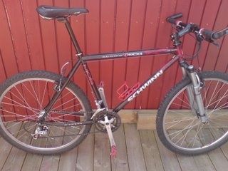

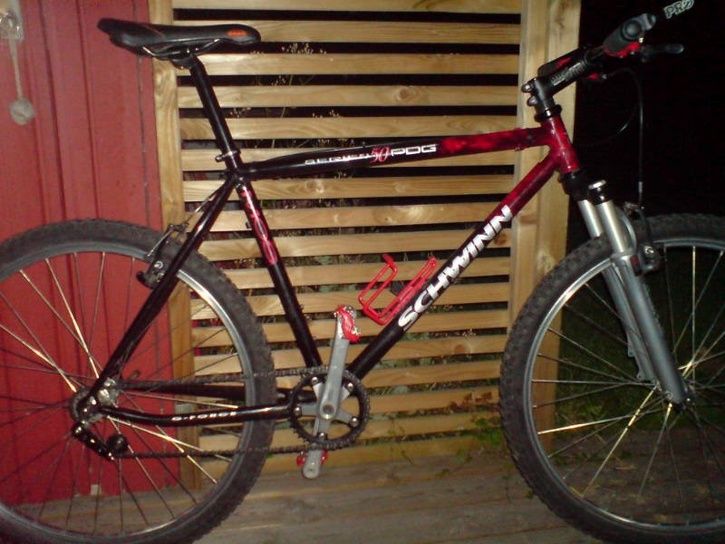

Jag byggde faktiskt om en av dom gamla hojarna igår till en SS, fast jag egentligen inte är tillräckligt ball för att köra SS.
Jag tog den lätta vägen, eftersom mitt syfte inte var att köra SS för sakens skull ( alla mina balla och bra cyklar har växlar ), utan för att den gamla hojen kanske skulle duga som just SS. Har ju inte kör många meter på den de senaste åren.
Köpte en kedjespännare för 200 och ett singlespeed-kit för 200. Sen var det bara att demontera, kapa kedja, justera in kedjelinje och sen köra en sväng.
Vetefan om jag kommer tycka det är så magiskt att cykla utan växlar, men det kan väl vara ett kul komplement, och den gamla hojen fick ju faktiskt liv igen :-)
Före

Efter
SS.jpg ht=240
