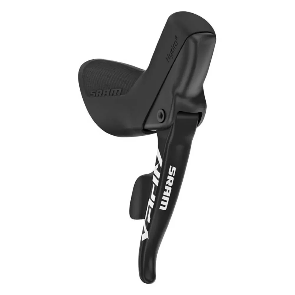

Jag tycker också att det är betydligt obekvämare inomhus på trainern än ute. Sen har jag Sram HydroR så riktigt bekväma är dem väl aldrig ändå. Dem nyare Sram och Shimano jag har testat är betydligt bättre.
