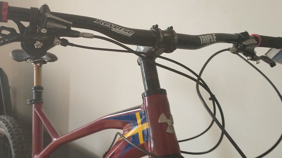

Har en skum känsla när jag kör min Ripmo AF av att jag liksom sitter ”ovanpå” cykeln. Jag kommer inte ner i rätt (trygg/stabil) position när jag dundrar nerför. Sitter kanon på platten och uppför men hittar liksom inte rätt när det går nedåt. Har sadeln så långt bak jag törs. Styret 20 mm rise och styrstam på 50 mm. 2 X 5 mm spacers under styret. Kan känna att det är lite långt till styret ibland – att jag har för raka armar kanske. Är 187. Tappar också framhjulet i svängarna ibland. Ja, jag fattar att detta är helt omöjligt att svara på via nätet :) – men det jag undrar är väl egentligen om någon annan haft en liknande känsla av att inte ”komma ner i cykeln” och vad ni valde att försöka justera för att bli mer planterad i rätt position?

Du behöver lägga massor av tryck på framhjulet. Modern geometri helt enkelt, inte hänga bak med rumpan.
Sen utgår jag från att du står nedför.
Det kräver lite justering av gamla vanor för att hitta rätt med den moderna geon.

Jag tycker att jag hade/har samma problem. Lång stam, övning och se till att inte bli passiv verkar hjälpa.
Har ca 465 reach och 50mm stam på 176cm. Sist jag testade kortare stam funkade det inte men är väl snart dags att testa igen.

Om du tycker du har långt till styret så är cykeln nog av rätt storlek. Slamma styrstammen.
Ner och fram med kroppen. Vilken storlek har du valt? Du är i gränslandet för att passa på en XL men L fungerar det med.

Tack för tips! Skönt att höra att känslan ändå betyder att jag har "rätt" cykelstorlek. Jag har en XL. Testar att ta bort spacers. Vad betyder "slamma styrstammen"? :) Menar du korta den utav helvete? 30 mm? Och ja, det är nog sant att jag tenderar att köra som jag gjorde "förr". För lite attack framåt och för mycket röv bakåt. DET ÄR ALLTSÅ INTE CYKELN FEL ??? HELVETE !!!

Slamma är att ha den så lågt som möjligt, korta tycker jag inte du ska göra i detta läge i alla fall. XL borde du sitta ännu mer i än ovanpå med din längd. Det är lite knepigt innan man vänjer sig, det är lätt att man drar bak vikten när man blir osäker för man inte vill washa ur fram.

OK, jag testar att ta bort spacers och att bli lite mer framtung. Har haft såna läskiga framhjulssläpp med nya cykeln så har nog blivit lite baktung på grund av dem = ännu fler släpp och skum osäker känsla nerför.

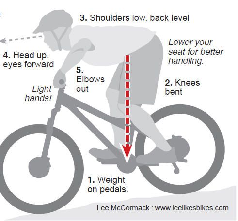

Gammal bild med kort cykel, men principen är fortfarande densamma:
Skillnaden med en längre cykel är att du har mycket mer svängrum utan att komma för långt fram, samt att armarna hamnar i en vettigare position (inte rakt ner).

Men ingen av cyklisterna i videon är ju ens i närheten av att se ut som skissen som postades tidigare, med ryggen typ horisontell och armbågarna i 90 graders vinkel? Alla åker mycket närmare ”old school”, även om de förstås inte hänger med rumpan över bakhjulet och har raka armar. Jag har lite svårt att se poängen med skisser (och videos) där tekniken överdrivs till närmast parodiska nivåer. Jag har aldrig sett någon som cyklar riktigt snabbt se ut som snubben i videon i inlägg #9.
Jag tycker de flesta absolut är i närheten. Sen är det väl klart att man inte kan ha samma position HELA tiden. Kolla huvudets position i längsled i förhållande till styret. Ingen hänger bakåt i alla fall. Inte det lilla minsta ens.
När man själv känner att man överdriver parodiskt så ser det ut ungefär sådär. Om ens då. 😉
De står väl inte still på cykeln iof. Sen är det alltid med sånt här att man måste överdriva väldigt mycket, man tycker man skjuter ut höften i en sväng och tror man ser ut som Brage sen ser man foto efteråt och man är spikrak. Likadant man tycker att man rör sig på cykeln, sen ser man film och det är ett helt piratskepp med döda seglare.
När man visar måste man överdriva, det är samma om det så är skidor eller rockringar.

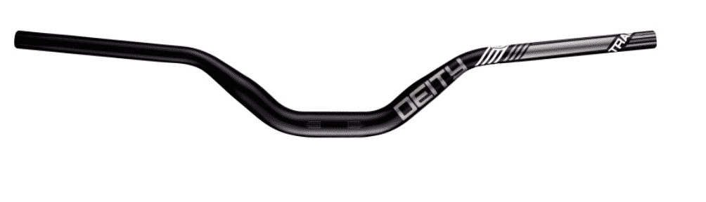

Kortare stam och ett high rise styre skulle ge dig samma position, utan en lång radda med spacers. Hur funkar det med ditt angle set förresten? 🙂

Blir det inte bara plus minus noll? Sedan har jag svårt att hitta många 82 styren som erbjuder hög rise också.
