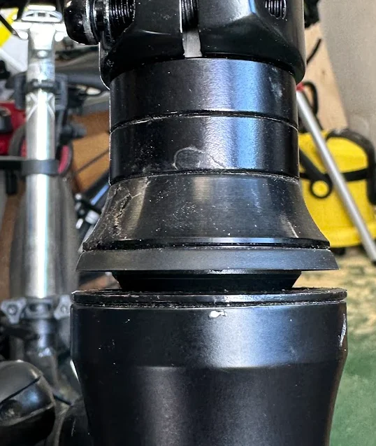

Hej!
Extrem novis på det här med cykelhärj, har på min höjd bytt slang och justerat bromsar förr. Fick för mig att göra min cykel lite mer bekväm genom att höja styret och byta pedaler (lärde mig den hårda och arga vägen att vänster pedal skruvas ur medsols...) och har nu en fundering.
Köpte en justerbar styrstam och plockade först bort en av distansbrickorna när jag monterade den för jag ville vara säker på att den kom nog långt ner och nöp åt ordenligt kring stången, men då blev det ett väldigt stort glapp i styrlagret (?) så jag satte tillbaka den igen, och nu glappar det inte men jag är lite orolig att styrstammen inte sitter nog långt ner för att vara säkert. Bifogar en bild, är det OK eller ska jag köpa en lite smalare distans? Det syns förhoppningsvis bra på bilden vart stången slutar. Känns lite på gränsen?
Tack!
Sitter styrstammen nog långt ner?
Det kommer funka men själv skulle jag försökt få ner stammen åtminstone en skruvdiameter under kanten på styrröret.
Bara för att det känns bättre, inte för att det är absolut nödvändigt

Hej!
Visa bilaga 763328
Tack!
Om styrlagret glappar när du tar bort en distans så behöver du justera förspänningen. Så länge inte gaffelröret sticker upp högre än styrstammen så är det alltså bara en fråga om justering.

Såpass, hur görs det? Jag har dragit åt toppskruven på styrstammen så mycket det går utan resultat, men det kanske är fel ställe?
Eller, alltså om jag hade haft kvar den gamla styrstammen utan brickan så hade ju gaffelröret stuckit upp högre, så jag vet inte om den här nya "kompenserar" för det.

Det ser ut att vara exakt en sån där faktiskt, köpte den på rekommendation av lokala cykelbutiken.

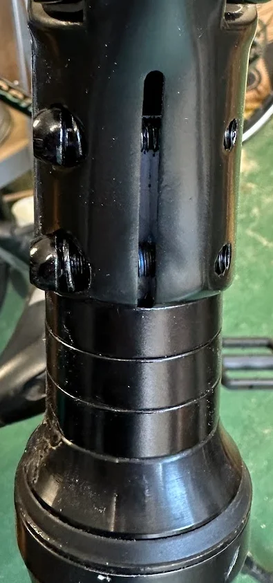

Om jag tar bort samtliga distanser så kommer den marginellt längre ner, knappt 1mm, så den verkar sitta så långt ner det går. Med två brickor blir det ett sånt här stora avstånd
Njä, så ska det inte se ut. Du måste ta bort styrstammen och börja om, alternativt leta fram en distans till.
Så kanske helt enkelt skaffa en lite smalare tredje distans då för att få in lite mer rör som första tanken var? Och som du skrev.
Ja det är ju inte fel att fintrimma så att du får in styrröret så mycket som möjligt, men ändå kan spänna åt allt rätt med toppskruven.
Distanser (spacers) är rätt billiga så det borde inte vara några problem att hitta några låga du kan finjustera med.

Titta på bilden på styrstammen. Hålet för styrröret är inte genomgående.
Finns det en skruv för förspänning av styrlagret på toppen av styrstammen?
I ditt fall misstänker jag att du inte kan flytta upp spacers ovanför styrstammen. Du behöver passa in styrlagret, på din bild verkar det ha gått lite isär. Sedan säkerställer att styrstammen når lite över toppen på gaffelröret. Se nu till att justerskruven hittar den expander eller starnut som nog sitter i gaffelröret. Det behövs för att kunna spänna lagret. Skruva ihop så det känns mysigt som någon skev. Kolla så styrstammen pekar rätt fram. Skruva fast med skruvarna på sidan av styrstammen.
