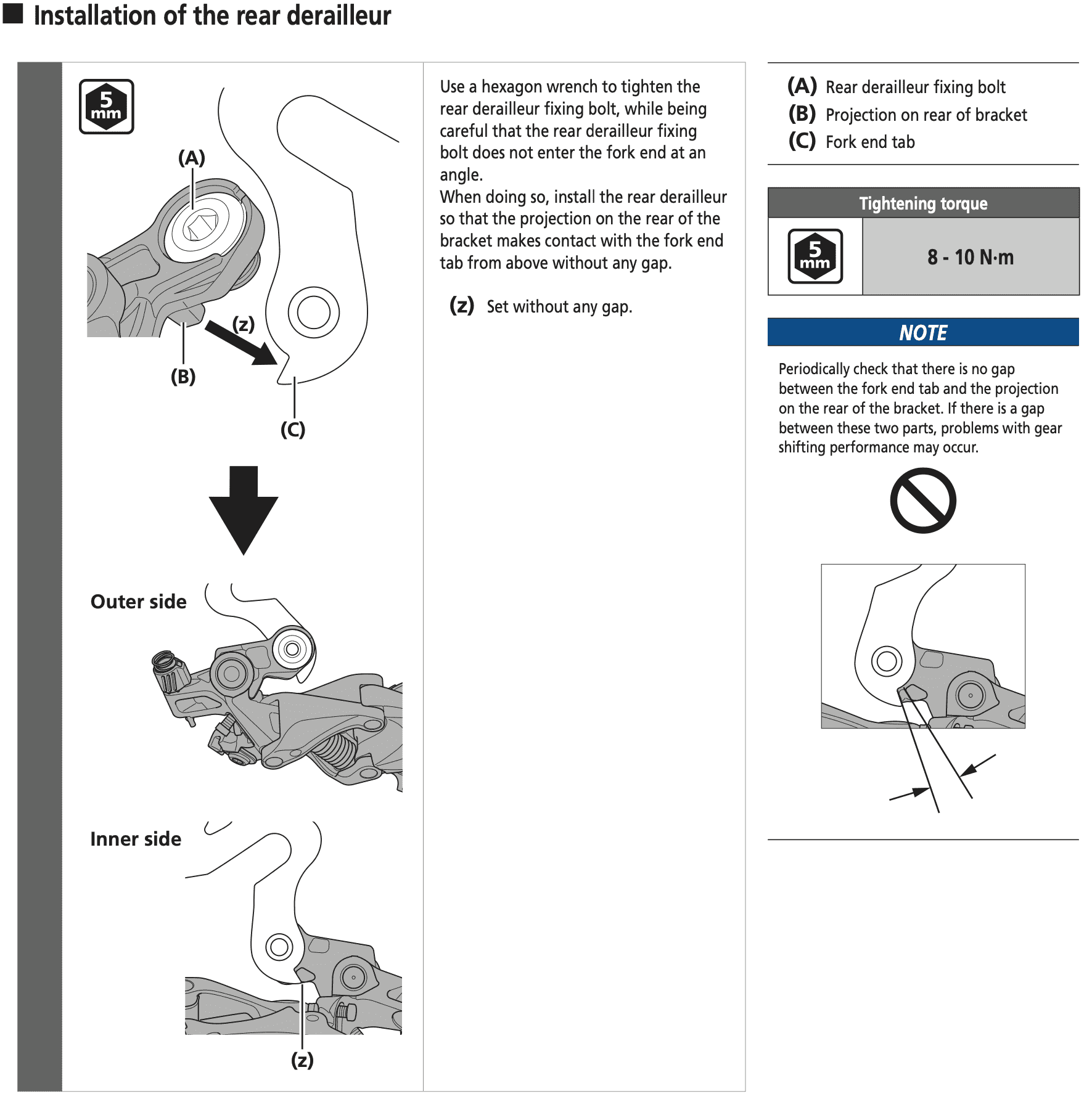

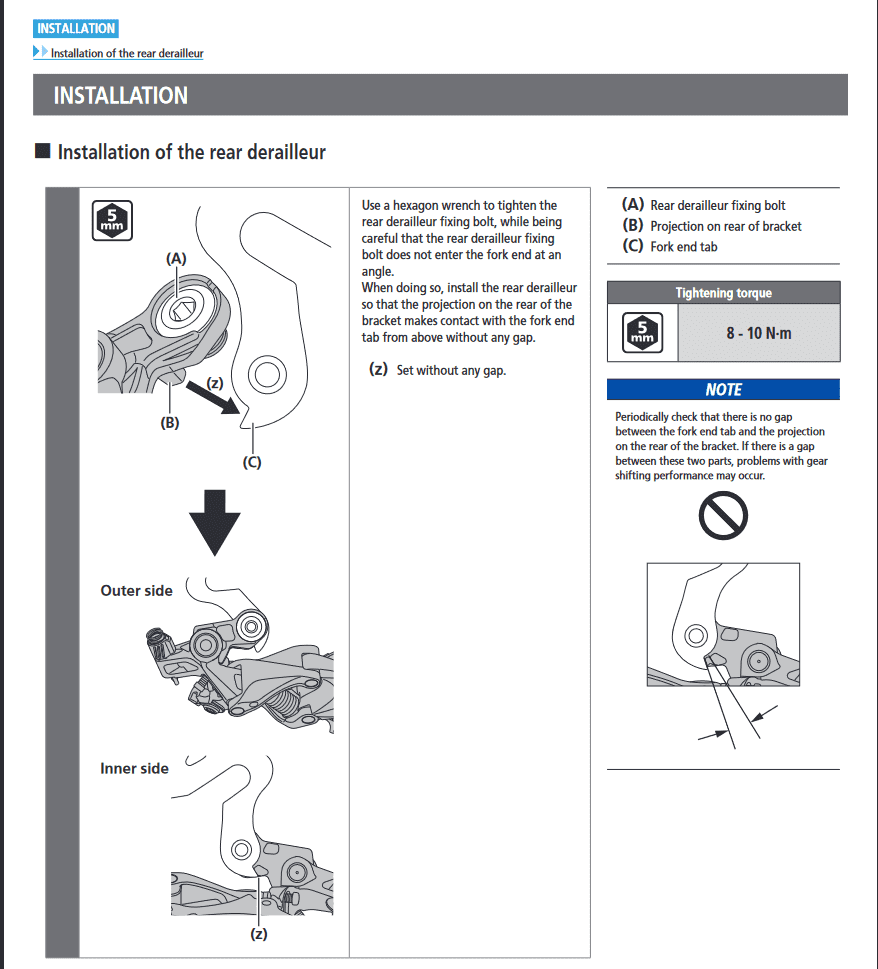

Som rubriken lyder. Har haft lite cykelunderhåll och monterade bort bakdäcket men fick lite problem när jag skulle montera tillbaka det senare. Vart krångligt och ta bort bakdäcket tycker jag men kanske gjorde fel. Fick bort det till slut. När jag satte tillbaks det så tror att jag satte bakväxeln fel men rättade till det. Ändå är jag lite osäker på om det sitter rätt på växelörat, menar då klackarna som sitter mot växelörats klack. Jag bifogar bild så kan ni ärade medlemmar tala om för mig om det är rätt lr inte. Cykeln är en Bianchi Specialissima och bakväxeln Ultegra r8000.

Ser väl rätt ut tror jag?

Sitter helt perfekt!

Tack för svar. Ja det ser ut så när man tittar på bilderna. Måste bara kolla så att det inte är nåt glapp emellan klackarna.

Inget glapp. Sitter som det ska. Bara en sista fråga. Nån som vet med vilket moment man ska dra åt skruven på växelörat?

Missade det. Vart så fokuserad på hur klackarna skulle sitta. Då har jag dragit för löst - bara 4 Nm. Tackar för hjälpen.
