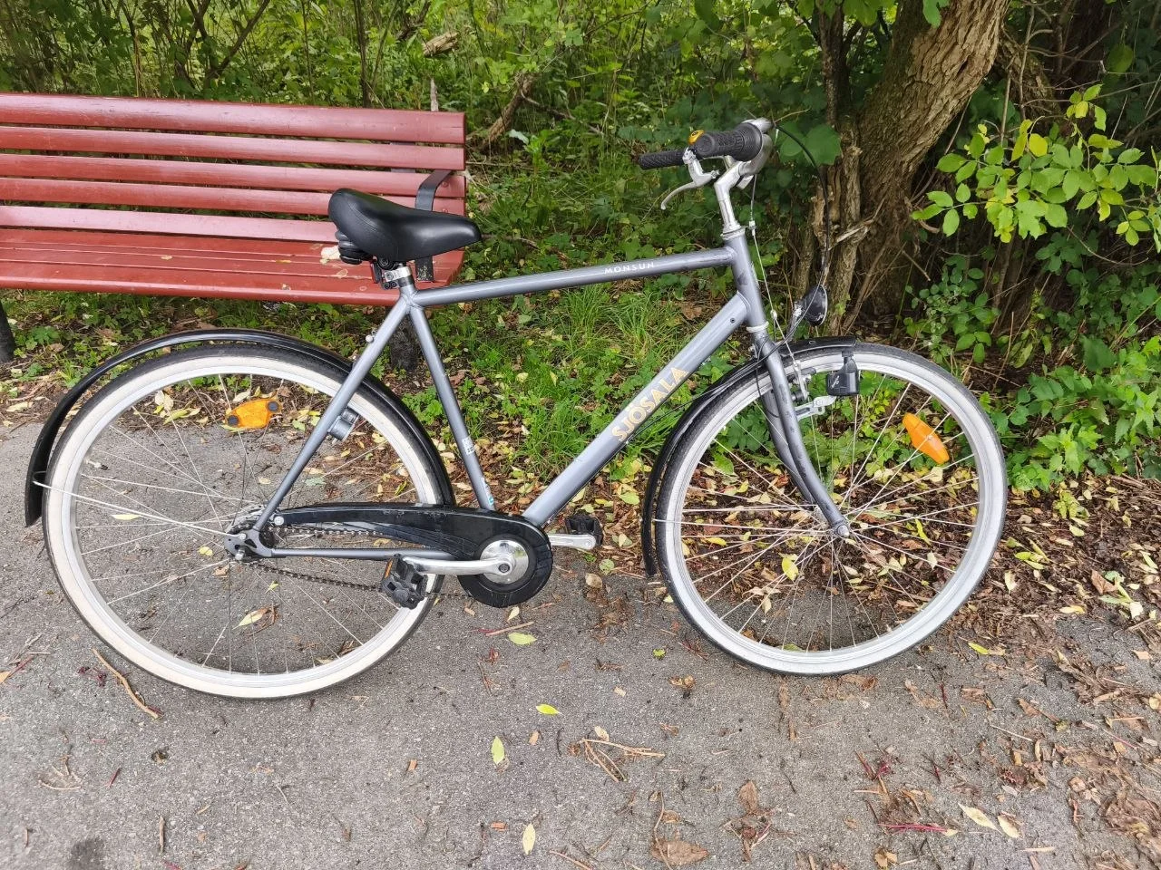

Hej!
Jag är nybörjare när det gäller äldre cyklar och har nyligen fått tag på en Sjösala Monsun som jag tänkte renovera lite som ett projekt.
Jag försöker ta reda på vilket år modellen är från, men har inte lyckats hitta någon säker information.
Min gissning just nu är att cykeln är från ungefär 2004–2006, men det är absolut inte säkert.
Är det någon här som känner igen modellen eller vet under vilka år Sjösala Monsun tillverkades? All information om modellen, årsmodell eller komponenterna skulle vara väldigt uppskattad!
Jag börjar med en bild på cykeln. Jag kan lägga upp fler bilder på ramnummer, nav, detaljer osv. om det kan hjälpa.
Tack på förhand!

Hej! Du kan prova att skicka ramnumret till Sjösala:
Berätta ungefär vad du berättar här.
Hm, skulle kunna vara ett par år äldre än du tror.
Jag har fått ett svar från dem:
"Den här Sjösalamodellen är från innan vi tog över varumärket så kan testa att kontakta Team Sportia som hade Sjösala innan oss".
Lite roligt ändå. Jag fortsätter leta! :)

Är det växlat Shimano nav har de koder för år som loopar var 26 år. De har rätt bra ordning på sina hemsidor o detaljnummer.
Första bokstaven (År): A=2002, B=2003, C=2004, D=2005, E=2006, F=2007, G=2008, H=2009, I=2010…..
Andra bokstaven (Månad): A=Januari, B=Februari ... L=December
Googlade lite. Sjösala köptes av Cycleurope år 2000, samma som har Crescent Monark m.fl. och de tillverkades ihop så ramnumret borde ha samma format, börja på samma bokstäver mm för samma år som dessa cyklar.
Om de inte har den är den alltså från Team Sportia-tiden. Team Sportia skapade varumärket och ägde det från år 1990- 2000 och de tillverkades av Rex.
Reservation för att Google idag är AI … 🫣

Tack för ert svar. Navet är ett Shimano-nav med 7 växlar. Det finns bokstäverna SG på det. Vilket år är det då i så fall?
Och om jag förstår det rätt är det tillverkningsåret för själva navet, och det kan ha monterats på cykeln lite senare, vid monteringen...?

Du får leta på komponenterna efter stickers eller stämplar. SG är växlade nav, HG är kedjor och kassetter, FD är framväxel osv.

Om det hade varit din cykel, hade du inte också varit nyfiken på vilket år den är från? Jag blir dessutom extra nyfiken eftersom jag inte kan hitta någon information om just den här modellen. Jag vill gärna göra några små förändringar och anpassa den efter dess riktiga ålder – som jag tyvärr inte känner till :)
Sjösala Monsun – vilket år är den från?
Jag hittade en märkning på en Shimano-del. Om man följer deras numrering betyder det att delen tillverkades i september 2001. Tack till alla som deltog i diskussionen!
