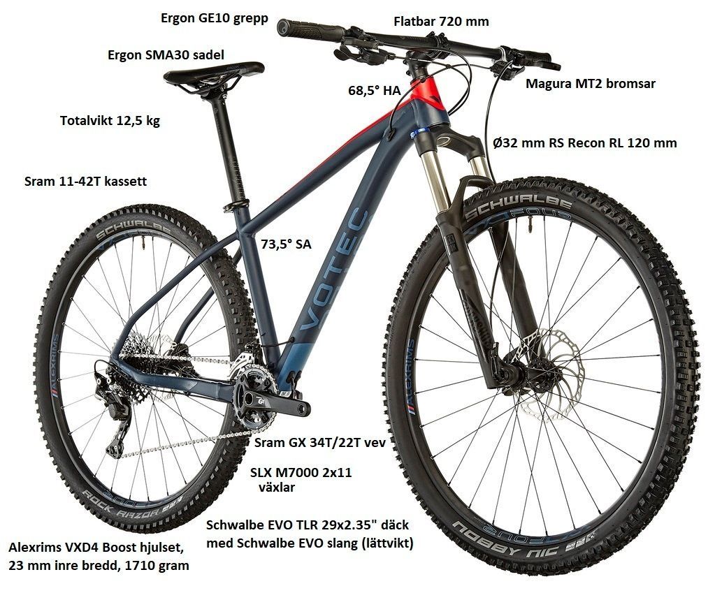

Ser inga problem med den cykeln. Alla rätt. Jättebra köp.
Edit: Ett fel som jag glömde bort att nämna, ingen showstopper på något sätt, men ändå ett fel. Utväxlingen, eller snarare antal tänder på dreven fram 22 + 34 T i kombination med vald 11-42T kassett. Utväxlingen är JÄTTELÅG. Cykeln skulle må bra av att byta framklingor till 26-28T på lilla klingan samt 36-40T på stora klingan.

Njae, jag är lite skeptisk till fulldämpat i den prisklassen, och den vägde ju en hel del också. Jag kommer att cykla dit jag vill, så det blir nog enklare och roligare med ht!

Det är inte farligt. Bara fel. Lättaste växeln är oanvändbar (42T bak), näst lättaste växeln behövs inte heller (36T bak). Tredje lättaste (32T bak) är lagom som lägsta vxl. Vilket innebär att du kommer att ligga i fel ände av kassetten när du använder lilla klingan fram, vilket är mindre effektivt och praktiskt. Du kommer att undvika att droppa ner kedjan till lilla klingan för att den känns fel.
Samt att du kommer att trampa ur på grusväg/asfalt/utförslöpor onödigt tidigt. Förenklat, tänk 34T fram = 34 km/h, 40T fram = 40 km/h vid en viss kadens.
Det finns ett par olika sätt att angripa problemet
1) Skita i det
2) Fortsätta köra två klingor fram, men annan storlek.
3) Byta till 1x fram och 11-46T bak, vilket blir lite dyrare men väger mindre.
Vilket av ovan som är smartast beror på hur du cyklar.

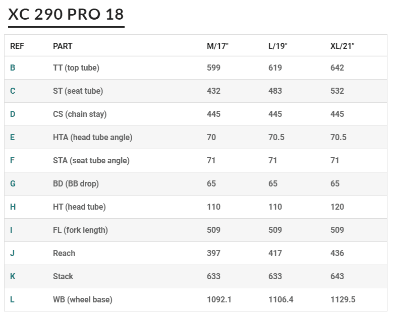

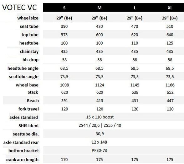

Edit: Seriöst. Största problemet med White är ramen. QR-axel bak och geometrin, kort/hög/brant och rejält omodern. Jämfört med den andra cykeln som har jättefin geometri, perfekt för en allround HT årsmodell 2018. I kombination med bra vald utrustning och rätt pris.

Helt rätt! 470 mm långt sadelrör och 431 mm reach är noll problem om man är 174 cm lång.

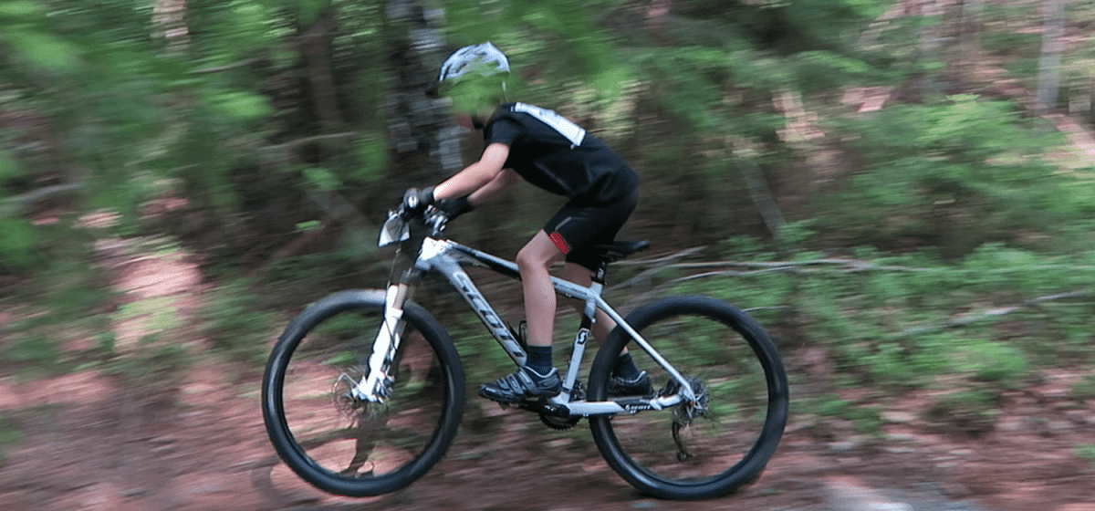

Min son är 150 cm / 10 år och kör medium ram med 430 mm sadelrör och 405 mm reach på sin HT med 120 mm Recon RL gaffel.

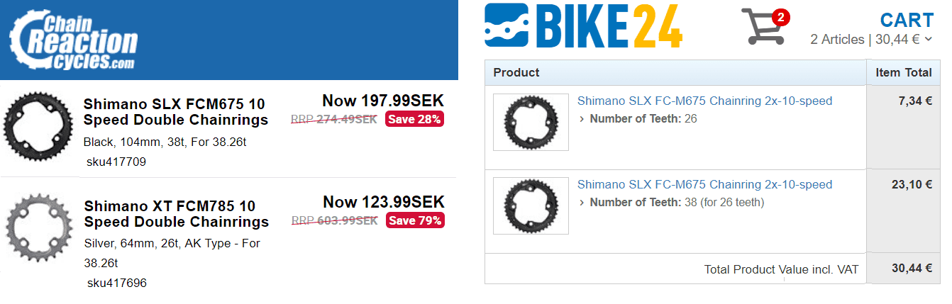

Nu är det iofs. ett Sram GX 1000 vevparti på cykeln och jag är inte 100% säker på att Shimanoklingor med samma BCD passar. Någon som vet? Om det funkar borde dessa klingor göra jobbet, kostnad 300 kr från Bike24.
