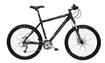

Nu är inte ja nån direkt expert men om inte det spelar sååå stor roll om det är 8 eller 9 delat så
tycker jag att denna verkar rätt fin, Marin Nail Trail Ltd.Disc 8-delad med Full Shimano LX med LX skivbromsar för 11450:-. Tror att skareben är en rätt fin dämpare också som jag förstått det.
http://www.cykelnetto.com/shop/show...p?category=107&subcategory=106&subcategory2=0
Nån som har nått annat att säga om 8 delat så får ni gärna korrigera mej.
Grön på bilden men finns i svart också... svart e snyggt..
//Niklas
edit: lade in en svart version av ramen med..
