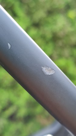

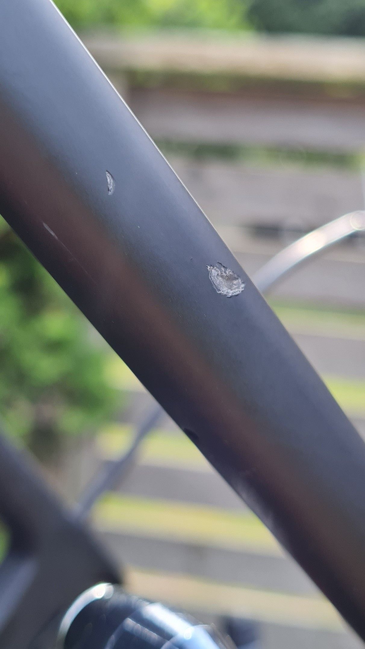

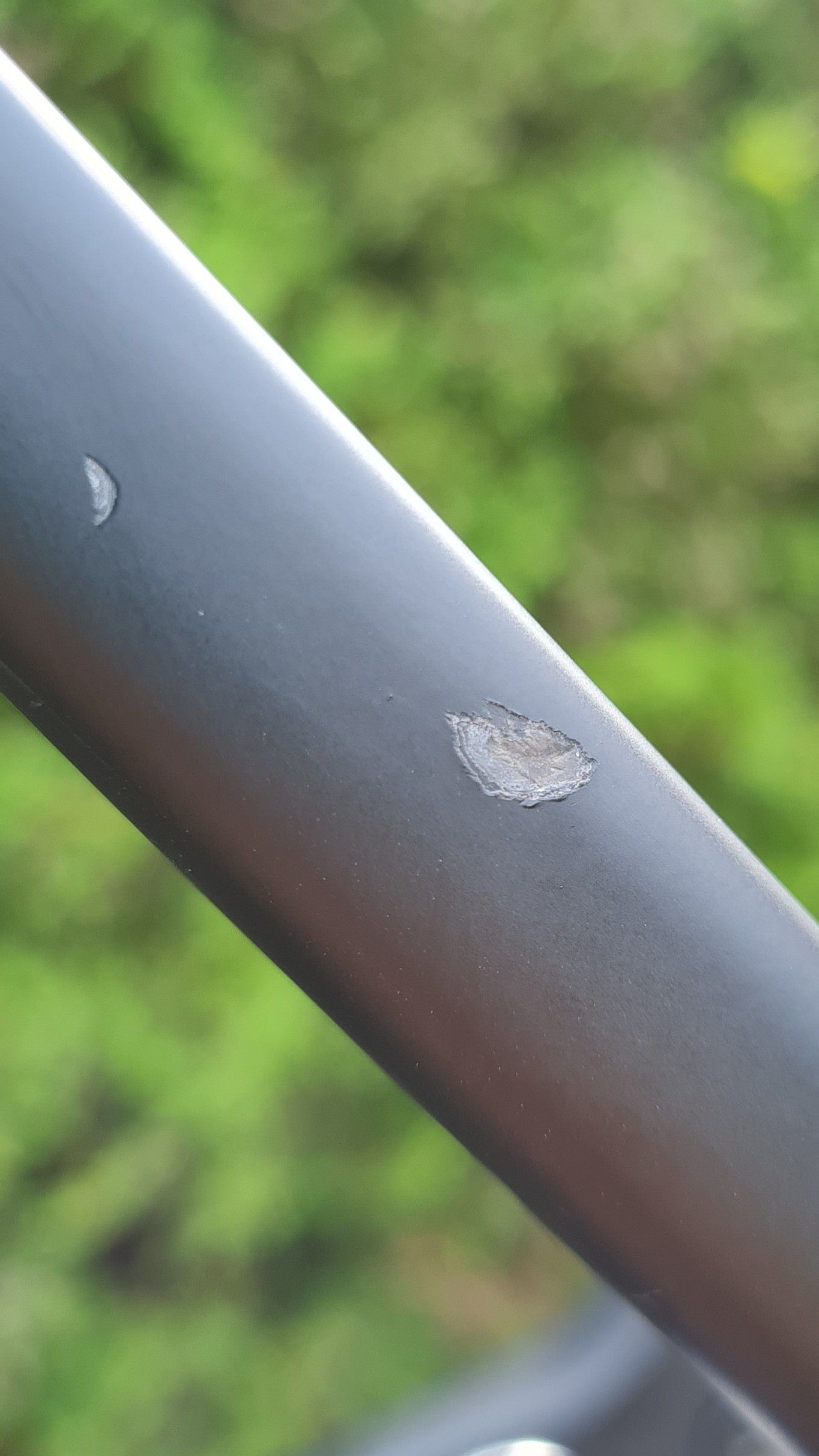

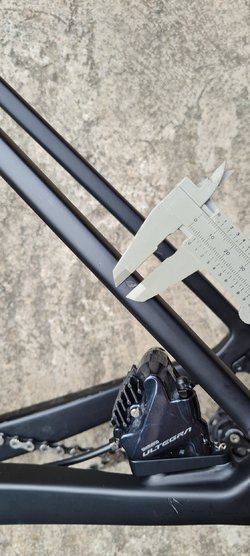

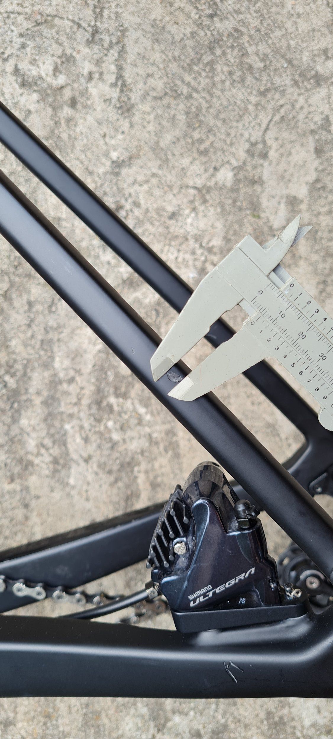

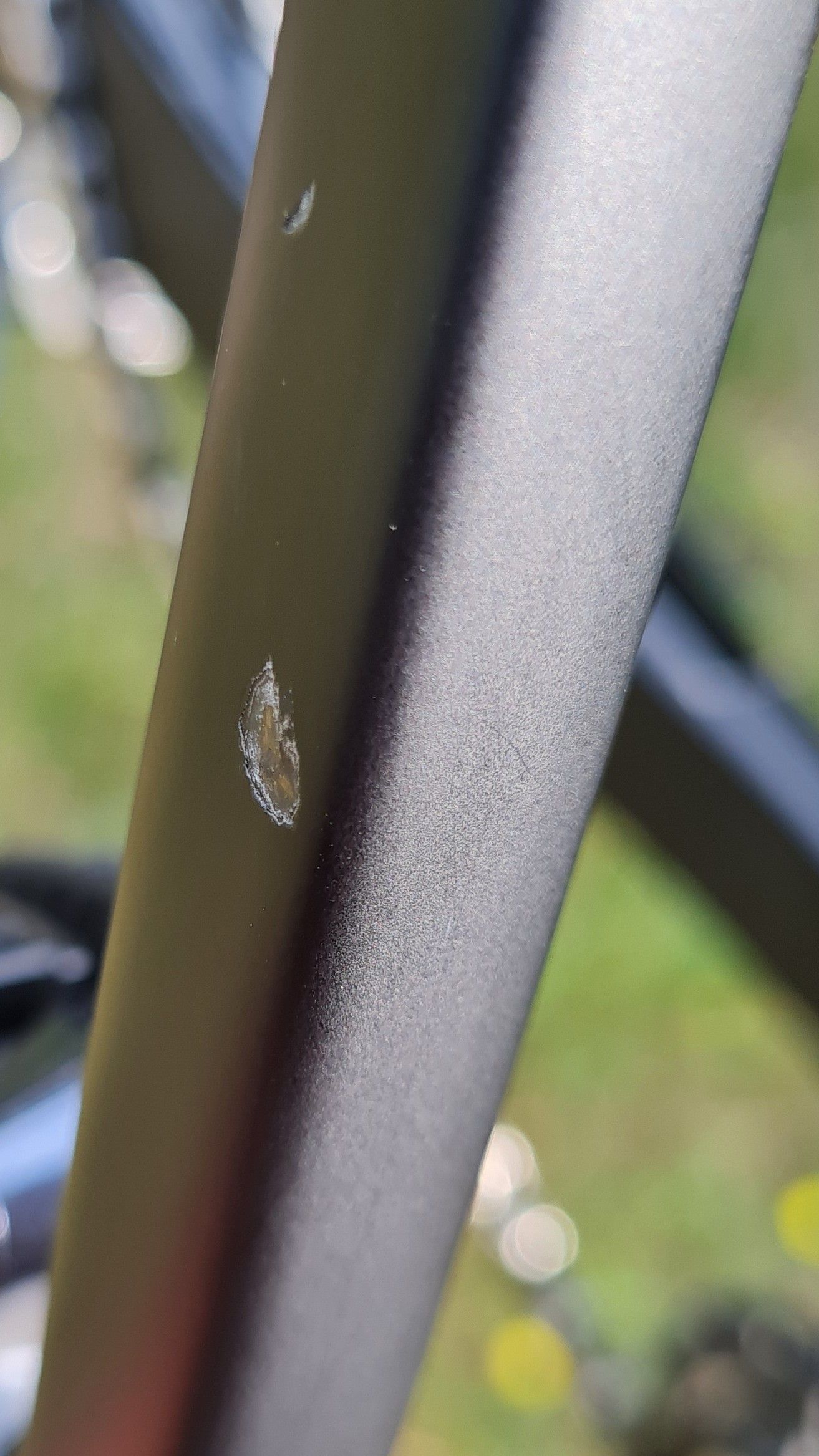

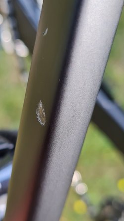

Upptäckte en skada nu på min Carbonda CFR696 när jag tvättade av cykeln efter 5 dagars bikepacking.
Enda tillfället den kan ha uppstått är när den föll olyckligt då jag stannade och vände om på en grusväg dag 2. Cykeln kom ur balans med den tunga packningen och gick i backen. Trodde bara den tog i styret på vänster sida och fck sig en smäll, glad över att reglaget klarade sig med repor så bar färden vidare. Men den måste även tagit i en sten där bak.
Jag är inte så duktig på just den här biten själv men om jag förstått rätt så är ramens finish (UD matte) egentligen bara att man lägger en tunn karlack på det översta skiktet och därmed så borde ju flera lager av släpp innebära att man skadat kolfibern. Jag tycker att några lager är borta och man ser att kolfibern är blottad. Finns väl ingen grundfärg etc på den här finishen eller hur?
Man ser inga sprickor eller likande, inte vad jag kan se i alla fall. Utan en "flisa" är borta. Hade det varit en lackad aluminiumram så hade jag avfärdat detta som en lackskada.
Bifogat några bilder som ni gärna får ta en titt på. Uppförstorat så ser det ju illa ut men men på avstånd så skulle jag knappt noterat det om jag inte plockat av hjul och drivlina för att rengöra ordentligt. Mäter ca 6mm i längd
Behöver det fixas? Kan jag göra något själv? Finishen bryr jag inte mig så mycket om

ser ut som ett gnagsår från någon packningsdel? därmed osannolikt med någon underliggande strukturell skada.
hade stresstestat och kört vidare.
Nej något slit/gnag är det inte. Har inte suttit någon packning alls där. Man ser en liten skada längre upp på bild och även en precis nere vid dropoutsen (inte på bild). Men den nedersta är fortfarande svart och inte grå så där ser det bara ut som lack/färgsläpp. Ingen av de skadorna fanns innan avfärd.
Förstorar man bilderna så tycker i alla fall jag mig se fyra "skikt". Sen vad det betyder är en annan femma.

Det där är ingenting. Jag har själv kolfiber ram på min MTB och fick samma panik som dig vid första stenskottet som jag fått från grusvägar och skogskörning. Det du kan göra är att kolla tyskens video:
han kan kolfiber. Följ den guiden och efter slipning osv som han också visar är det bara att måla över det = klar. Eller så låter du bara bli att laga ramen för ett litet stenskott som det ser ut och väntar tills det blir fler.

Känner mig nog inte direkt orolig att staget skall gå av men jag gillar också att ha koll på mina saker och är lika delar intresserad av att lära mig om begrepp och annat.
Var väl också en fundering på vad man eventuellt bäst kanske fyller upp det med om man vill "säkra" det lite. Skall kolla filmen sen.

Full ut med lite superlim! Är ju cyanoakrylat och funkar bra till kolfiber. Enklare än epoxi.
Behöver heller inte köpa en hink epoxy för ett par droppars skull. :)

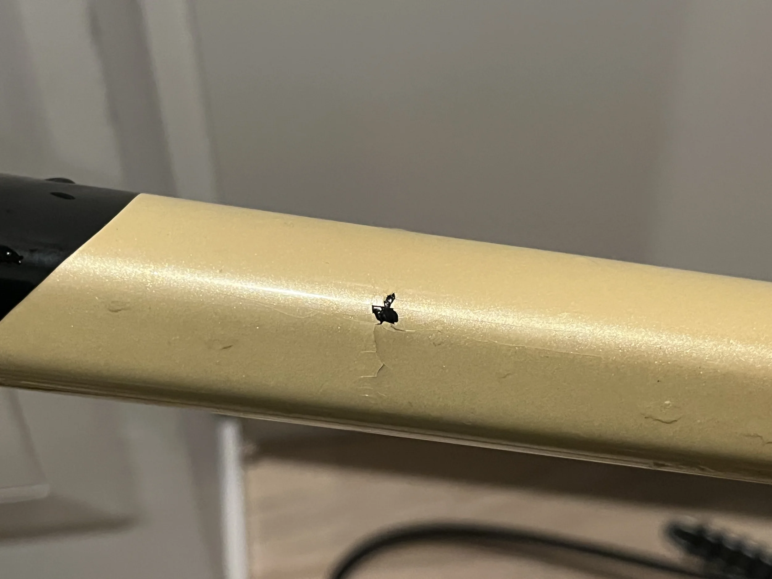

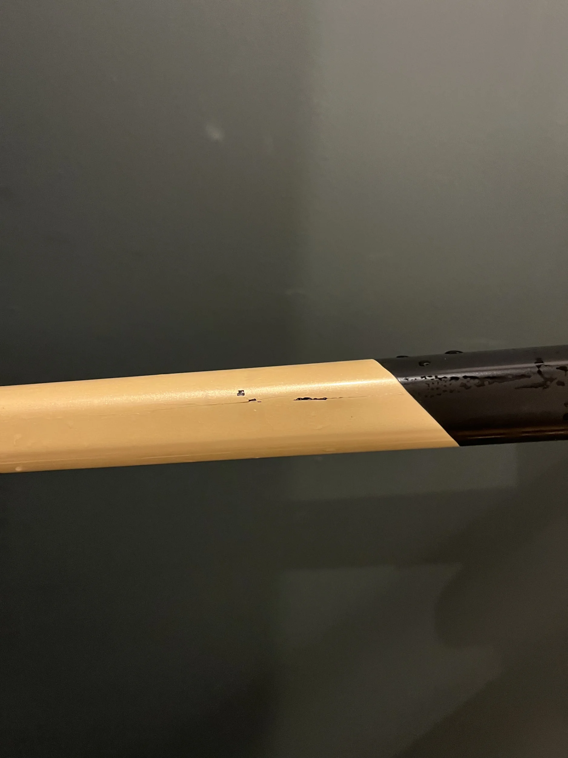

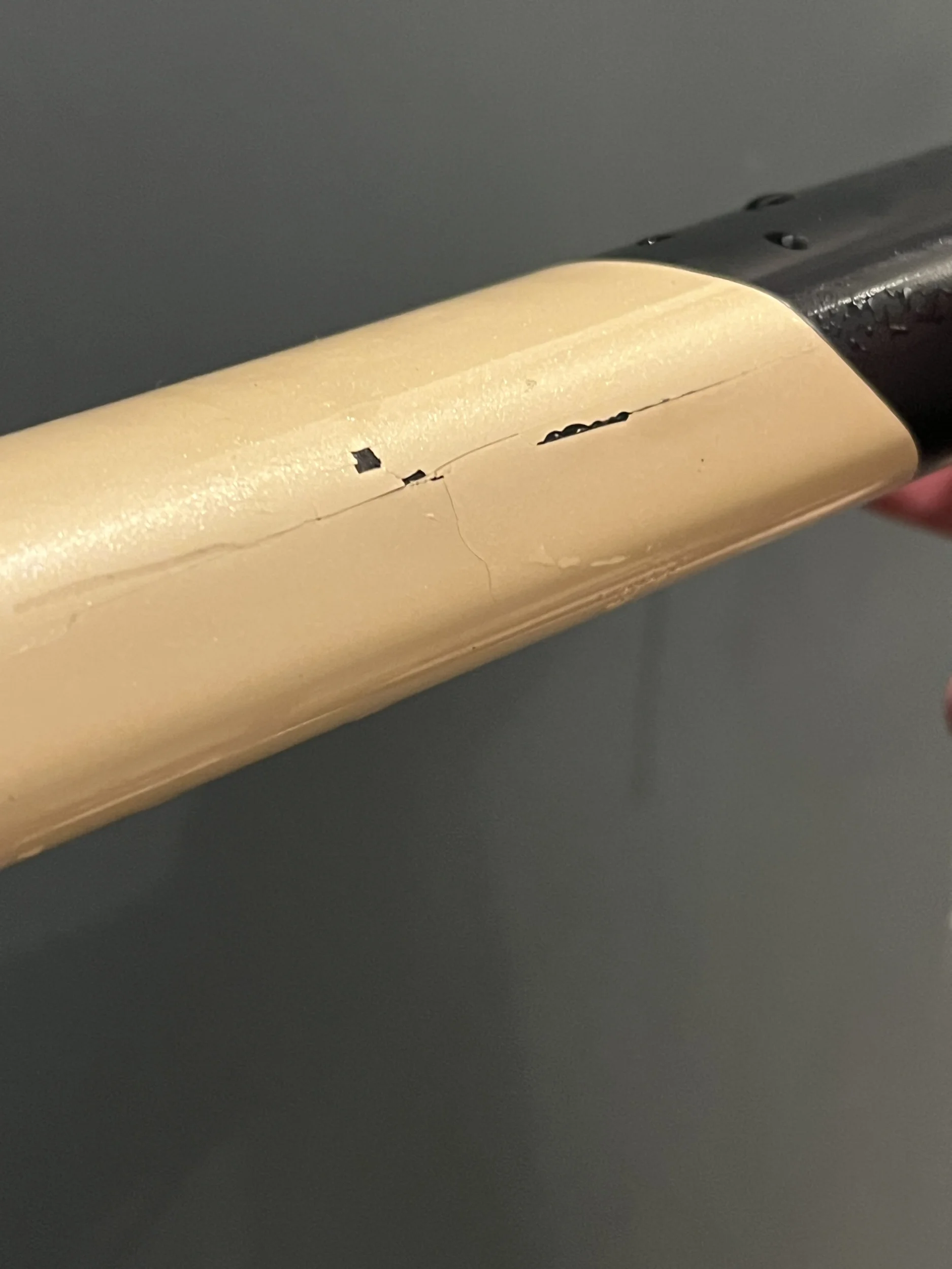

Om bara din kropp har haft kontakt med överröret måste skadorna vara pga brott i kolfibret. Man får inte (bara) lakskador av kontakt av ram med ett mjukt objekt.
Skada sadelstag kolfiberram. Vad göra?
+1 för Velomek. Spräckte mitt överrör (pedalnyckel föll fr ca 1 m och lyckades slå "hål" i överröret) som han lagat. Good as new!
