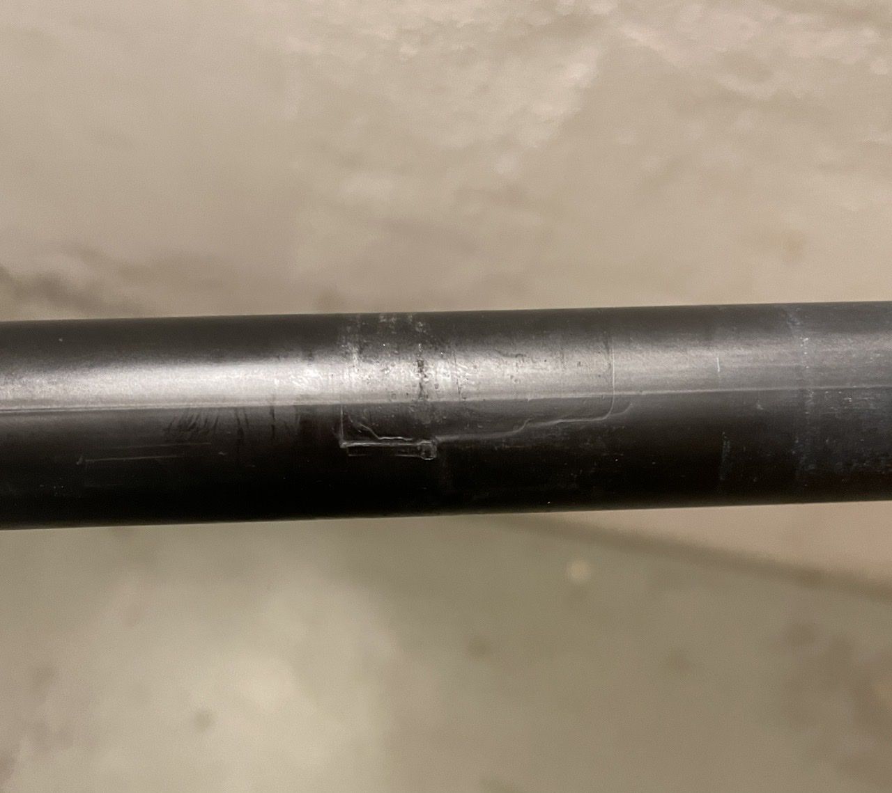

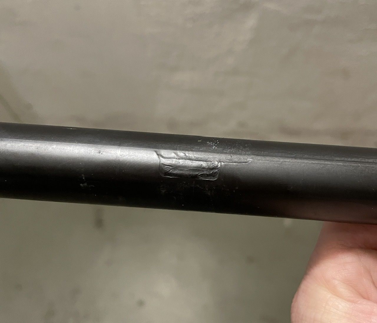

Monterade av ett kolfiberstyre och noterade lite förvånad dessa märken från bromsreglage/växelreglage. Är styret ”kört” eller är det bara så det ser ut efter ett tag? Känns som lite mer än lackskada men har för lite erfarenhet för att bedöma...

Skadat - ja.
Trasigt - oklart.
någon har dragit åt för hårt helt klart. Som föreslagits ovan så knacka med något, typ hylsnyckel, ger det olika resonans så hade jag inte använt det mer.

knacka med ett mynt o se om du får olik resonans över skadorna

Har alltid använt momentnyckel och brukar ligga i det lägre angivna intervallet. Men ska jag vara ärlig har jag gått efter rekommendation för reglaget, inte styret.

Bestämmer du dig för att slänga det så kan du roa dig med att försöka bryta av det. Gissar på att du behöver sågs ett rejält jack innan du lyckas.

26 inlägg och ingen har föreslagit att TS skulle kunna slipa bort lacken och se om skadan är djup....
Alldeles för enkelt....
