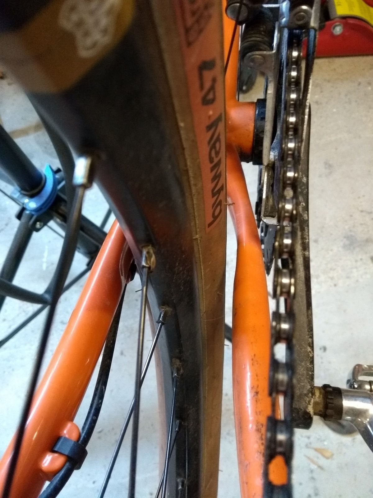

Jag klarade mig genom förra säsongens regn-och snöperiod med smått modifierade fendor-bendor men nu är det kanske dags. Jag har fortfarande 47 mm däck och det som bekymrar är att jag är osäker på om det fungerar med så pass breda skärmar som 58 (+10 mm brukar ju rekommenderas). Så här ser det ut i ramen (inte bästa bilden men den enda jag har för stunden). Är det någon som lyckats klämma in så breda skärmar på en fairlight faran eller kan göra en kvalificerad gissning utifrån fotot?

Har du kontrollmätt däcken? Jag har samma och de ligger lite under 47 mm. Om det är så med dina också kanske du kan snåla lite med skärmbredden...
