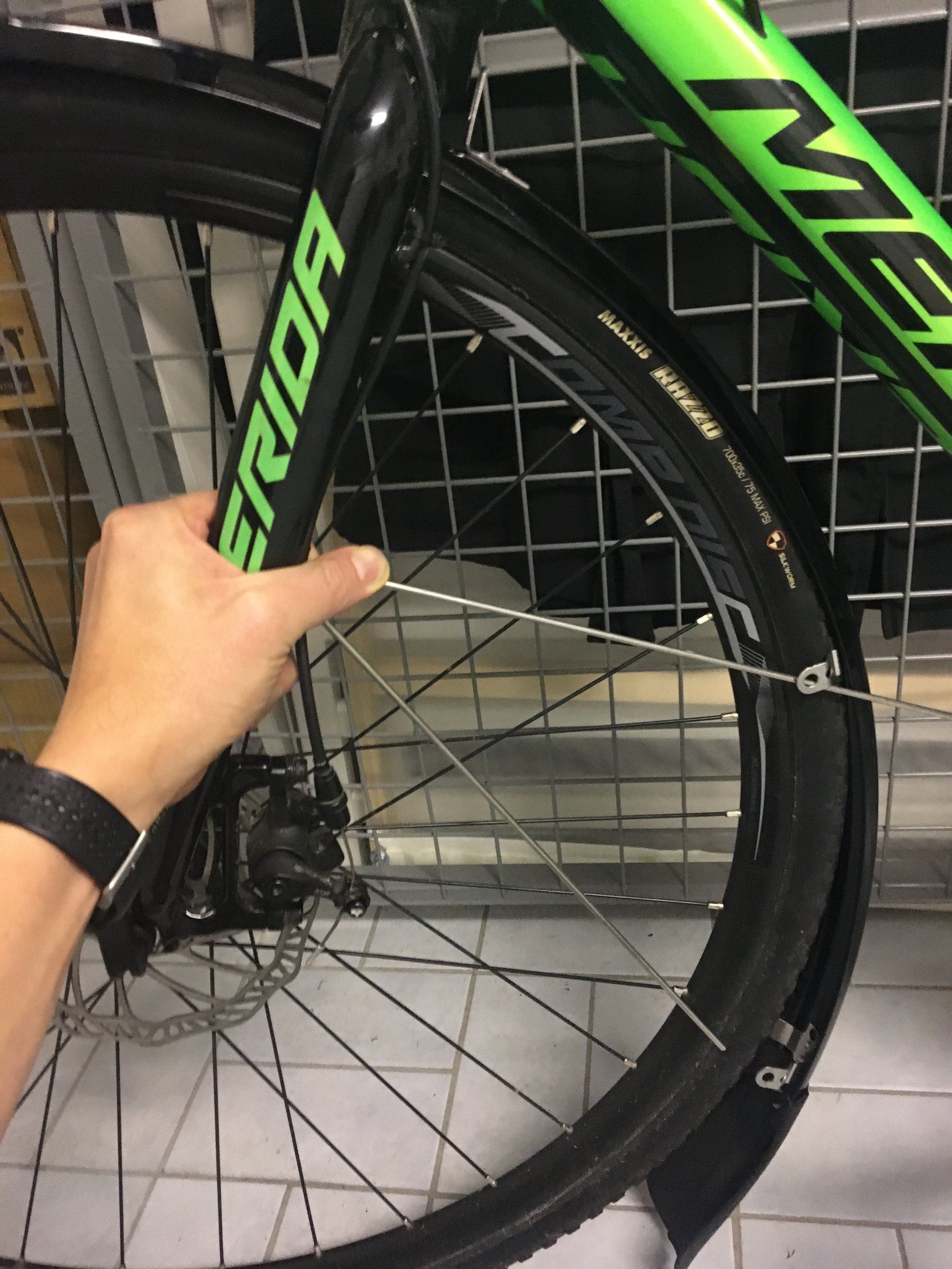

Halloj!
Behöver skärmar till min Merida Mission CX 100 SE .
Köpte dessa:
Passade inte.
Skärmfästena sitter en bit upp på gaffelbenen på Meridan,
skärmarna ovan verkar kräva montering vid gaffeländarna typ.
Vad tror expertisen om dessa:
Nån som provat eller har något bra tips hur jag kan få till dom jag redan köpt?
Tacksam för tips!
Trevlig Helg!

Kan du inte bara bocka till stagen så de kommer längre upp på gaffeln? Eller blir dom för korta då?

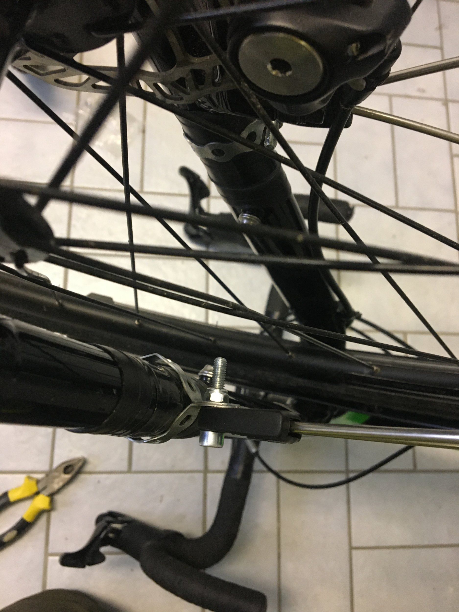

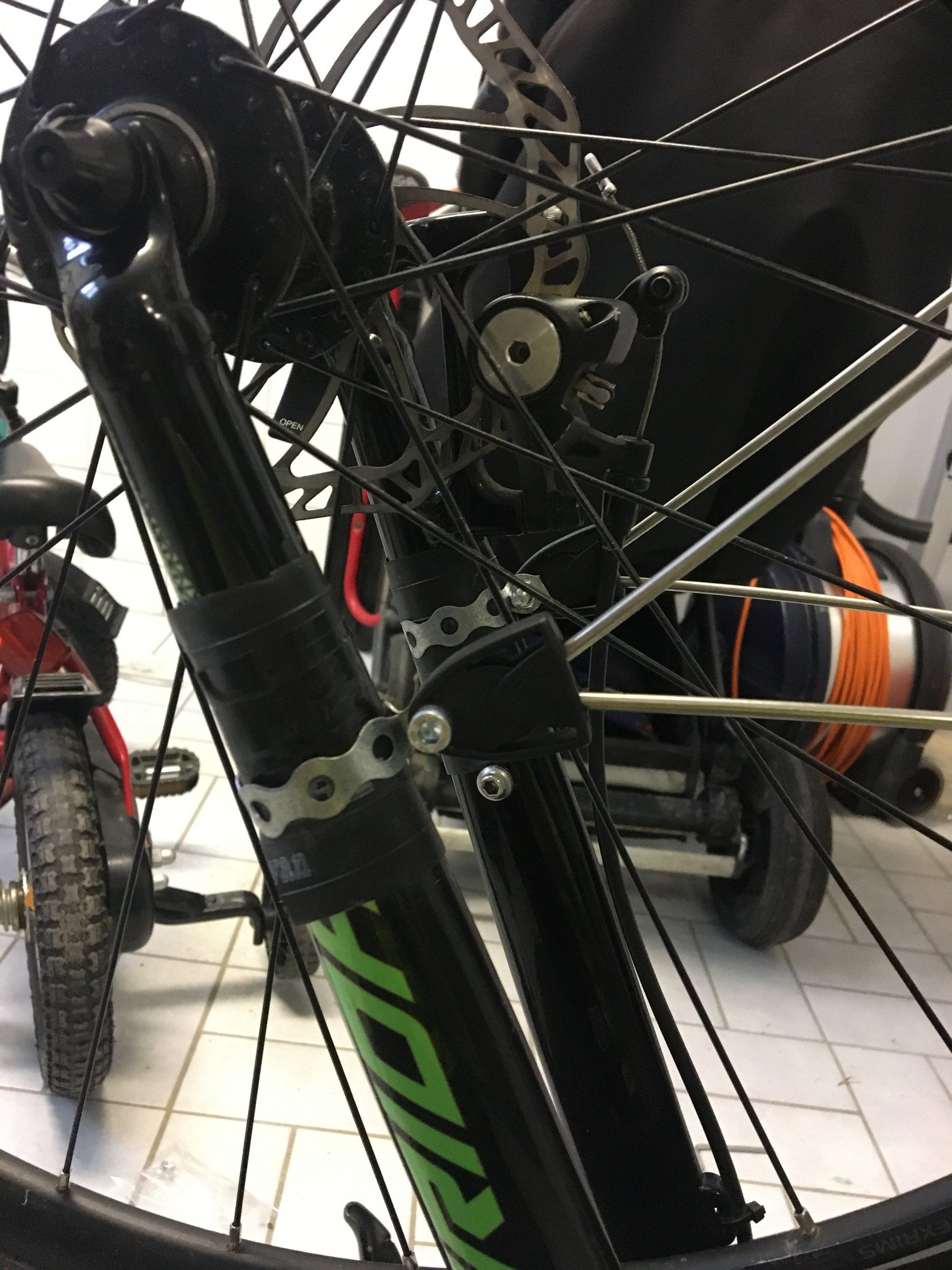

Hur gick det, beställde du de andra?
Jag hade samma problem förra hösten, det går att lösa men det blir inte snyggt och passar kanske bäst i fulmek-tråden.
Jag plockade helt sonika fram lite monteringsband och en trasig inneslang för att bygga egna fästen.
Har inte så bra bilder på det hela (och skärmarna har åkt av sen april) men det kanske ger en fingervisning?
Försöker man montera på gaffelns fäste blir det det undre staget för kort:
Men med estetiskt förbiseende så kan man göra egna fästen:
Sen så går det säkert att göra mycket snyggare, kanske med slangklämmor?
De satt bra under en höst-vinter-vår med pendlande på 2 mil om dagen. Framskärmen blev dock lite lång så jag var tvungen att ta bort "gummilappen".

Det är väl närmast standard att fästen för främre skärm sitter högt på skivbromsade cyklar?
Antingen bockar du stagen i handen, alternativt kör staget genom en ringnyckel för att få till en snygg skarp böj.
Kinesis har en instruktion för montage av deras Fend-off skärmar som säkert kan tillämpas på dina inköpta SKS dito utan risk för allvarliga missöden. http://www.kinesisbikes.co.uk/Images/techdocs/MUDGUARDS-INSTRUCTIONS.pdf
