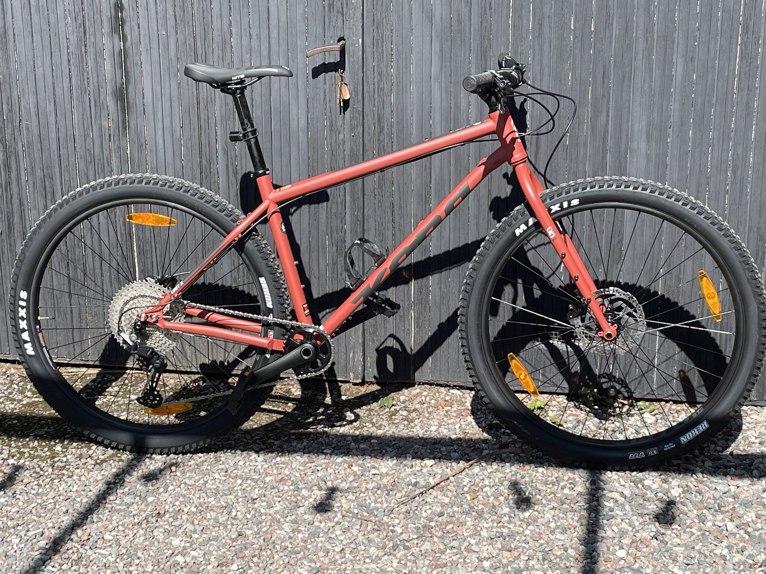

Hallå. Har just packat upp ny Kona Unit X! Redan förälskad! Tack till killarna på Fix my bike för snabb och utmärkt service (som vanligt)! Jag ska huvudsakligen pendla med den - lite lagom blandat underlag. Vill då ha vettiga skärmar. Tips? Det är lite trångt mellan bakdäcket och ramen… Hur har andra gjort?

Jag har en unit och satt på 2 tums däck med skärmar för pendling. Det var lite pilligt med montering. Fram är lätt, lite böjning av stag samt längre skruv och distanser för att gå förbi skivnromsen, men bak är en utmaning. Jag fäste staget bak i en av bultarna som håller bakaxeln. Krävde längre bult men det funkar fint. Jag kan fixa bilder om det hjälper. Tror mina skärmar är bluemels 65.
