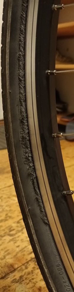

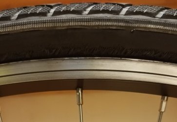

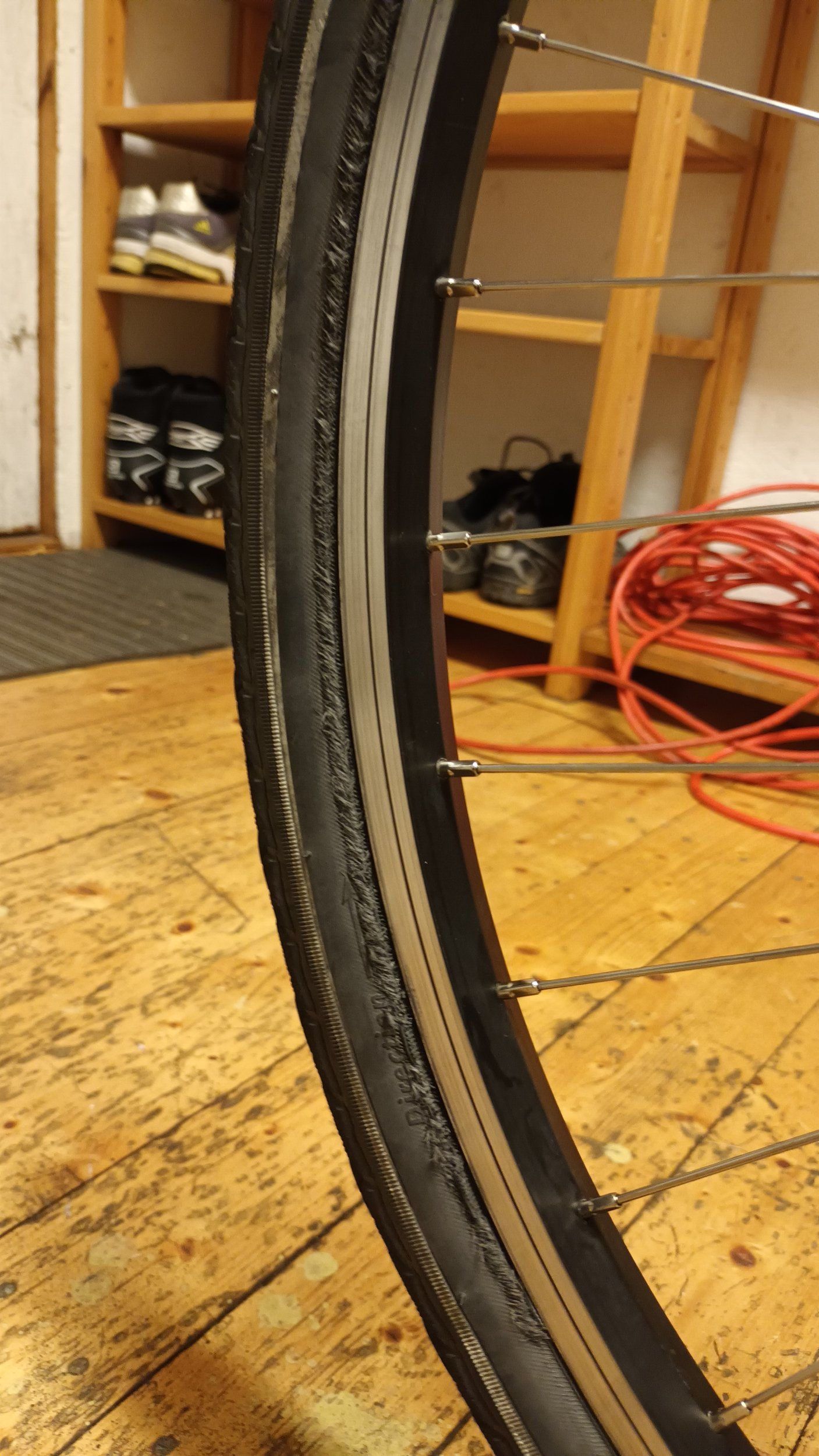

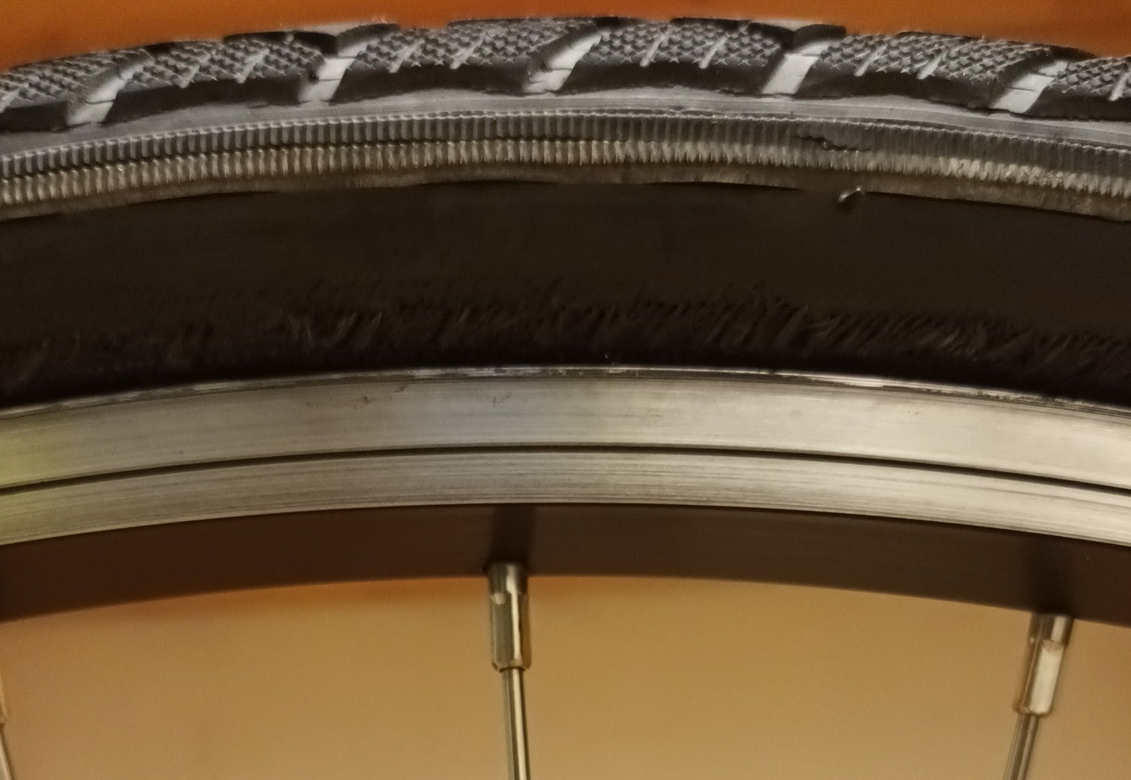

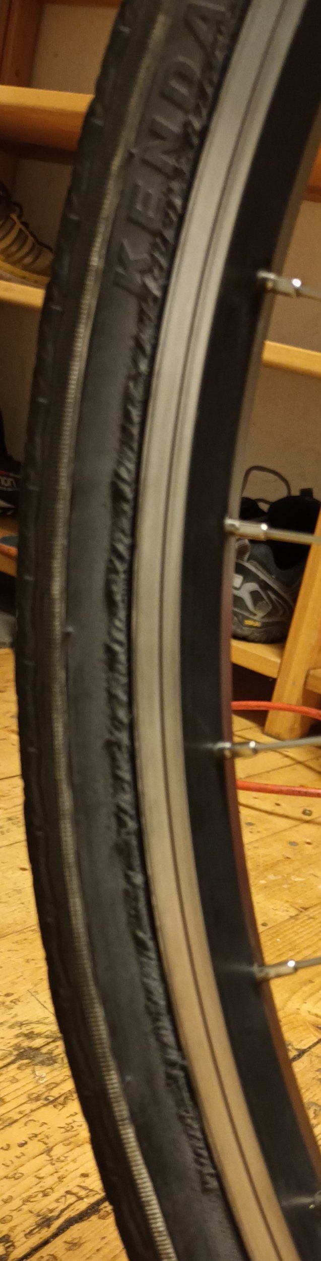

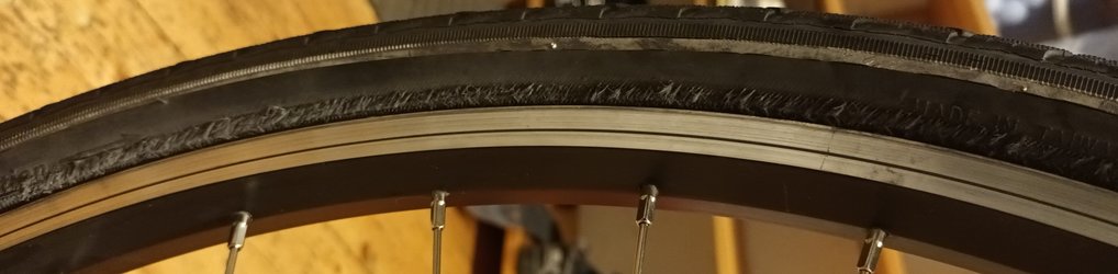

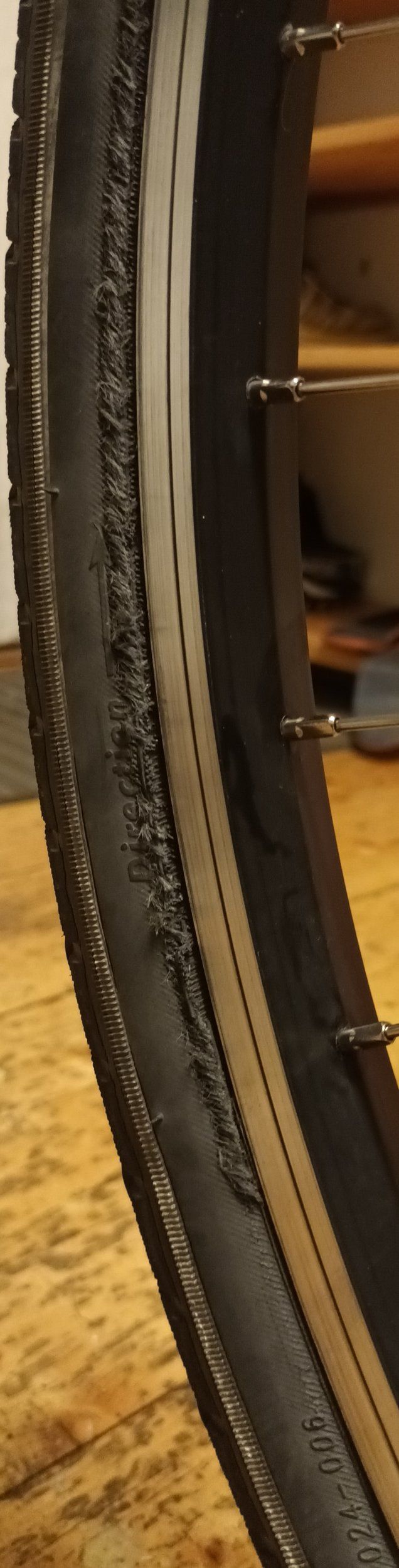

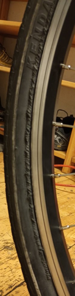

Hej allesammans!
Har nyligen köpt en begagnad hybridcykel av märket Merida Crossway
Iallafall som rubriken lyder så är båda däcken jäkligt vobbliga av sig o jag kan tydligt se att det skaver mot fälgbromsarna.
Har testat att justera några ekrar men det har inte hjälpt någonting...
Borde man testa på nytt och justera alla ekrar som sista lösning tro?
Visar bild på bakhjulet som har blivit slitet precis ovanför fälgen, säg vad ni tycker om jag borde skaffa nya hjul eller om ni har några andra bra meck tips!
Mvh Kozinak

fälgen kan jag inte säga något om, däremot är däcket slut. Ser ut som den förre ägaren kört med lågt lufttryck ett tag, då brukar däcken bli sådär
Skevt hjul som skaver på fälgbromsarna
Jag kanske missuppfattar, men om det är bromsbackar ska de inte alls röra däcken. Flytta ner dem tills de går fria; bör räcka med en liten skiftnyckel.
