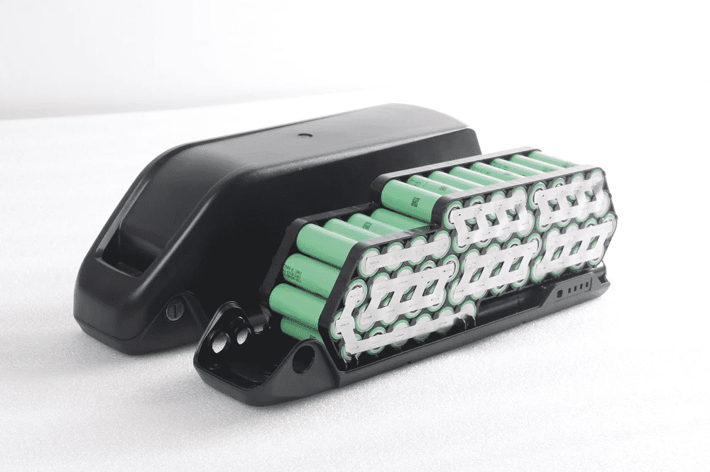

Samsung tillverkar inga elcykelbatterier.
Samsung tillverkar dock battericeller, som man sätter ihop till ett elcykelbatteri tillsammans med ett BMS (elektronisk laddregulator och battericellshanterare) och ett skal, denna sammansättning görs normalt av någon annan än celltillverkaren och det är nog det namnet som är "Shanshan" på skalet.
Huruvida du har Samsung-celler i ditt batteri är omöjligt att säga utan att öppna skalet. Och även om det står Samsung på dem förekommer det tyvärr en hel del piratkopior i den branschen, också. Bästa garanten för bra battericeller är att köpa ett märkes-elsystem från Bosch, Shimano eller Yamaha, dessa företag handlar garanterat inte sina celler från Alibaba. Näst bäst är att köpa elsystemet/batteriet från något välkänt företag som har höga betyg och gott rykte.
Sen är inte cellerna allt, även ett bra BMS är otroligt viktigt. Där lyser de tre tillverkarna jag nämnde särskilt starkt, deras batterier brukar hålla tusentals mil, år efter år, när kinabatterier med sämre BMS regelbundet lägger av efter 2-3 år och ett par hundra mil.
Genrebild på elcykelbatteri, hela batteriet i bakgrunden och det öppnade batteriet i förgrunden med enskilda battericeller (de gröna tuberna).
