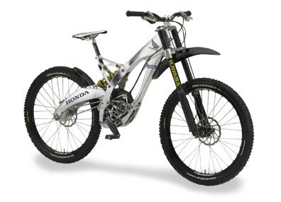

Lite i utkanten av trådens ämne kanske, men kunde inte låta bli...
Slänger in en outsider i diskussionen... Akebono, http://www.akebono-brake.com/html/products.php?producttype=highperformance&productid=HP+MTB
Har ingen aning om hur man får tag i dem eller vad de kostar, skulle tro de kostar fläsk... :-)
De borde nog duga åt Ville i alla fall, för de satt monterade på den här, enligt vad jag har förstått...
rn01_1.jpg ht=285

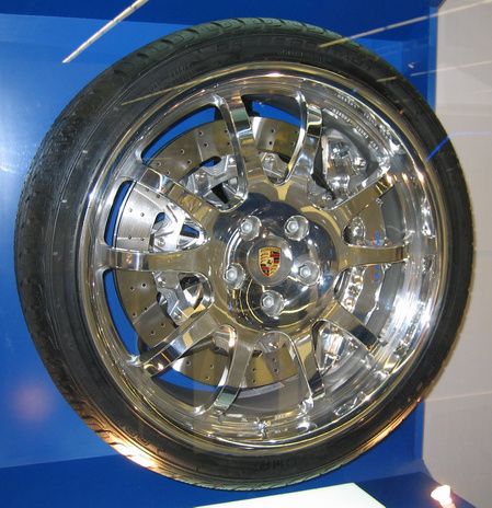

Även dessa såg ganska övertygande ut när jag kikade på dem på bilmässan i Frankfurt tidigare i höstas... (För riktigt stora och snabba SUV, 12-kolvsok med med ca 450-475mm stora skivor, observera att fälgarna på bilden är 22-tum, och de fylls ju upp ganska bra... :-)
ResizeofIMG_0078b.jpg ht=464

Hondorna i värdscupen som gick rullade ju med Formula bromsar.
Men jag tror inte amn skal kolla på vad de tuffa grabbarna kör. för de kör inte som jag.
