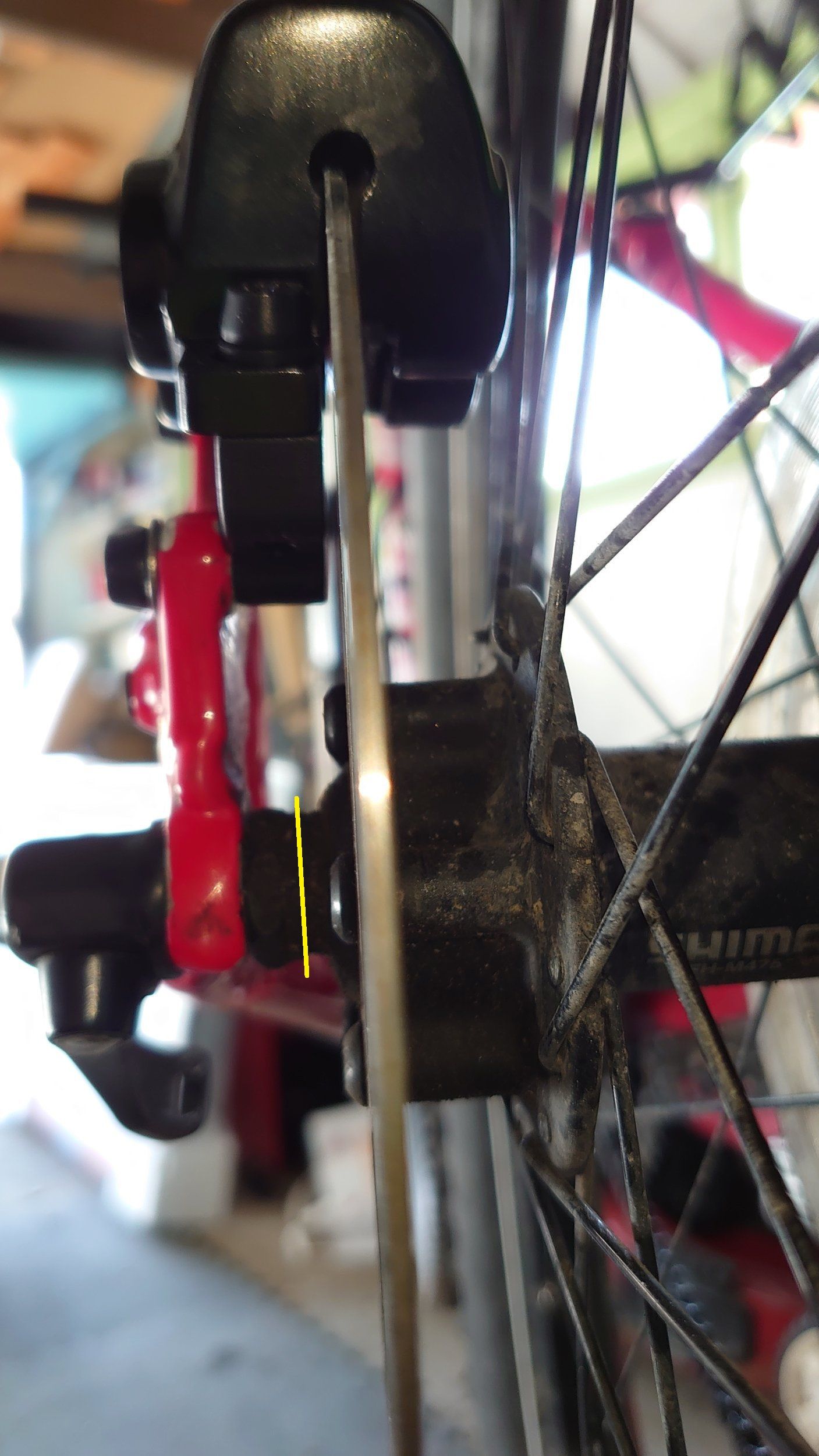

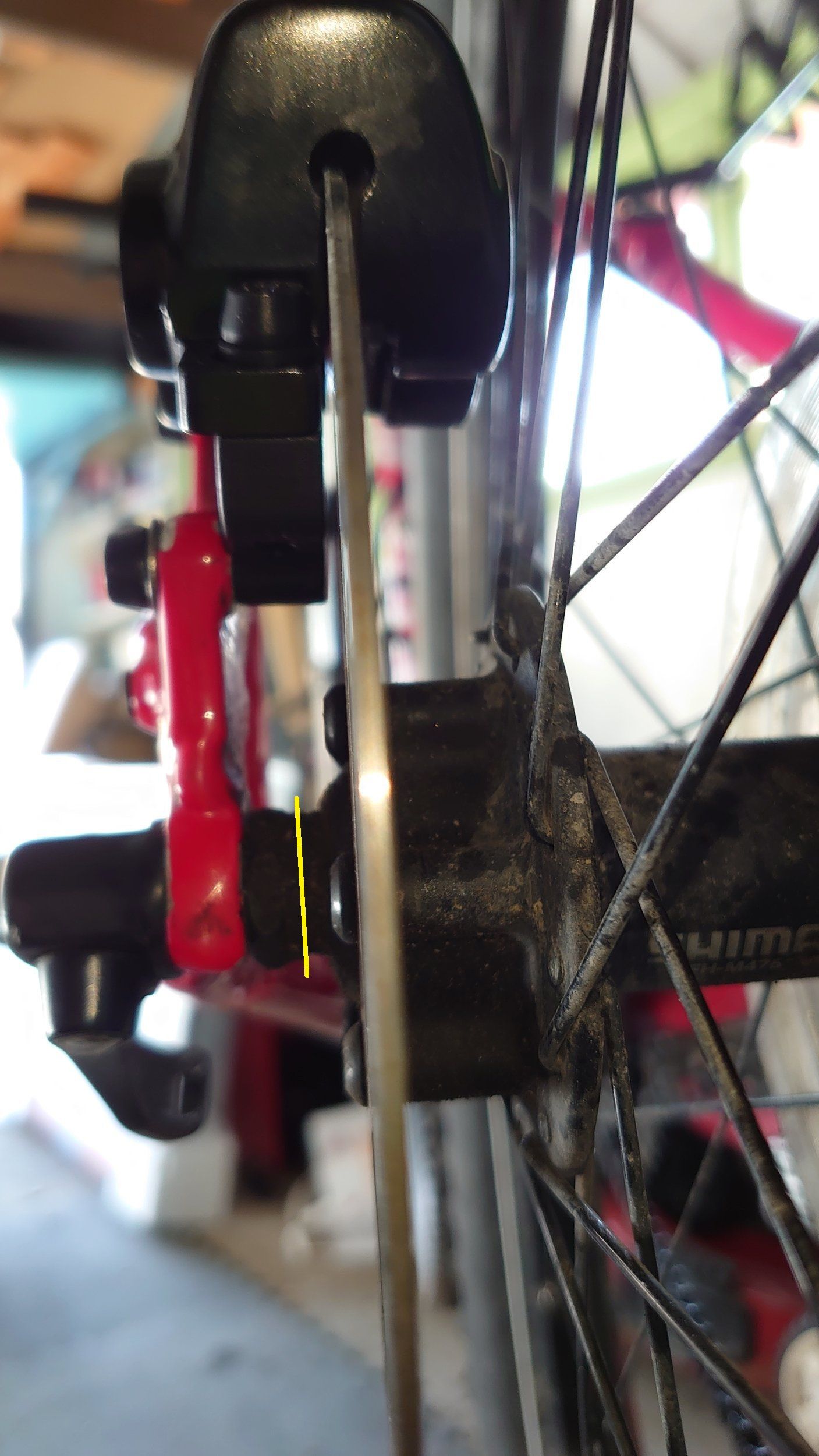

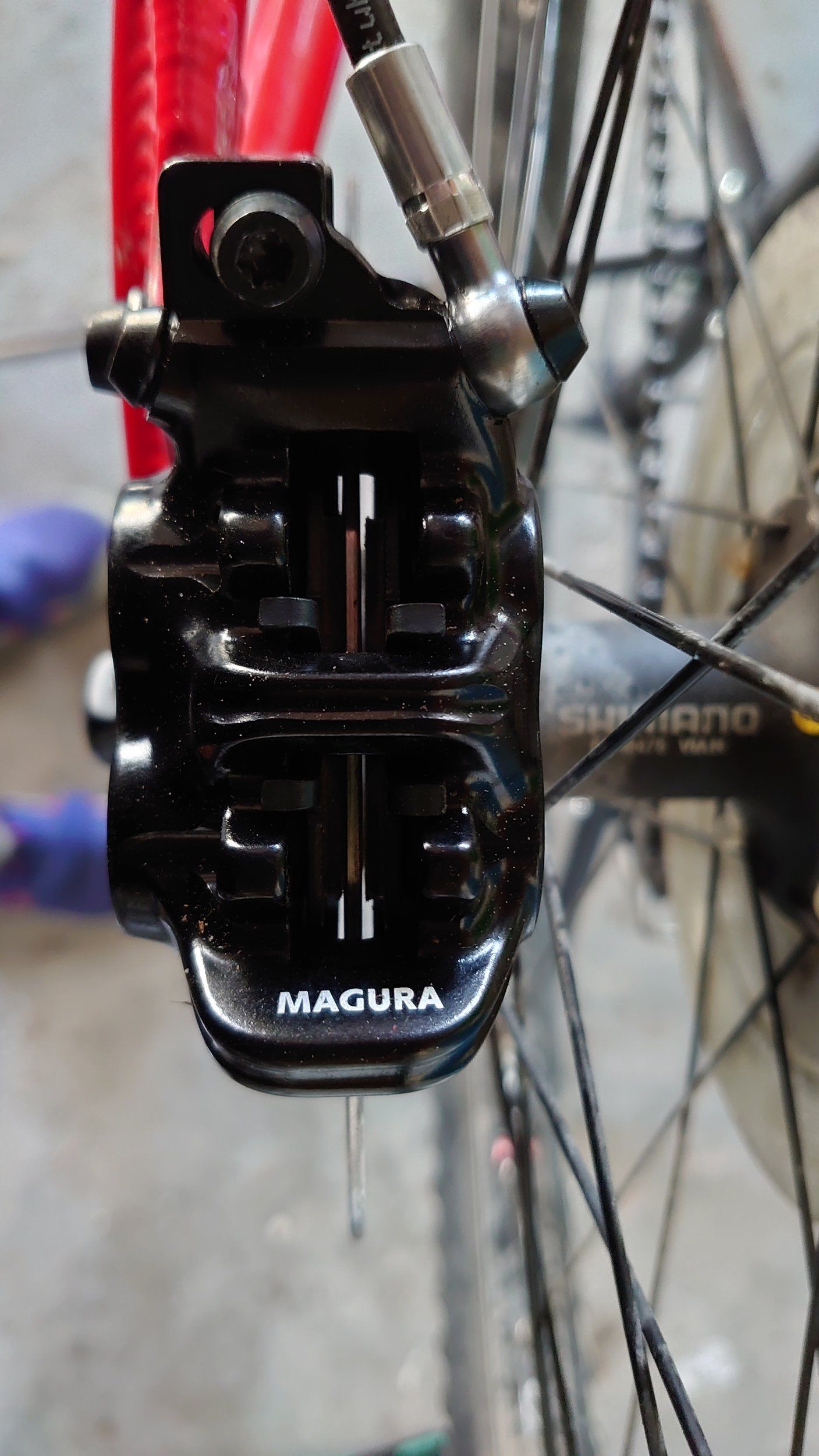

Hej,
Jag försöker få bakbromsen på en begagnad cykel jag köpt att inte ligga mot när jag snurrar hjulet/är ute och cyklar. Detta har visat sig vara svårare än jag trott och i nuläget pekar allt mot att skivbromsskivan på något vis sitter för nära bromsoksinfästningen på ramen. Bromsoket är så långt från hjulet som dess infästning tillåter, skivan tar fortfarande imot och enda sättet att få den att minska med det är att lossa på adapterskruvarna som fäster bromsoksadaptern i ramen eller trycka bort bromsbelägget som ligger mot (vilket självfallet nollställs igen så fort jag bromsar). Kan även tilläggas att bromsoksadaptern ligger kanske 2 mm från bromsskivan.
Min fråga till Happyrådet är om det finns något jag kan försöka med innan jag börjar böja och fila i ramen?
