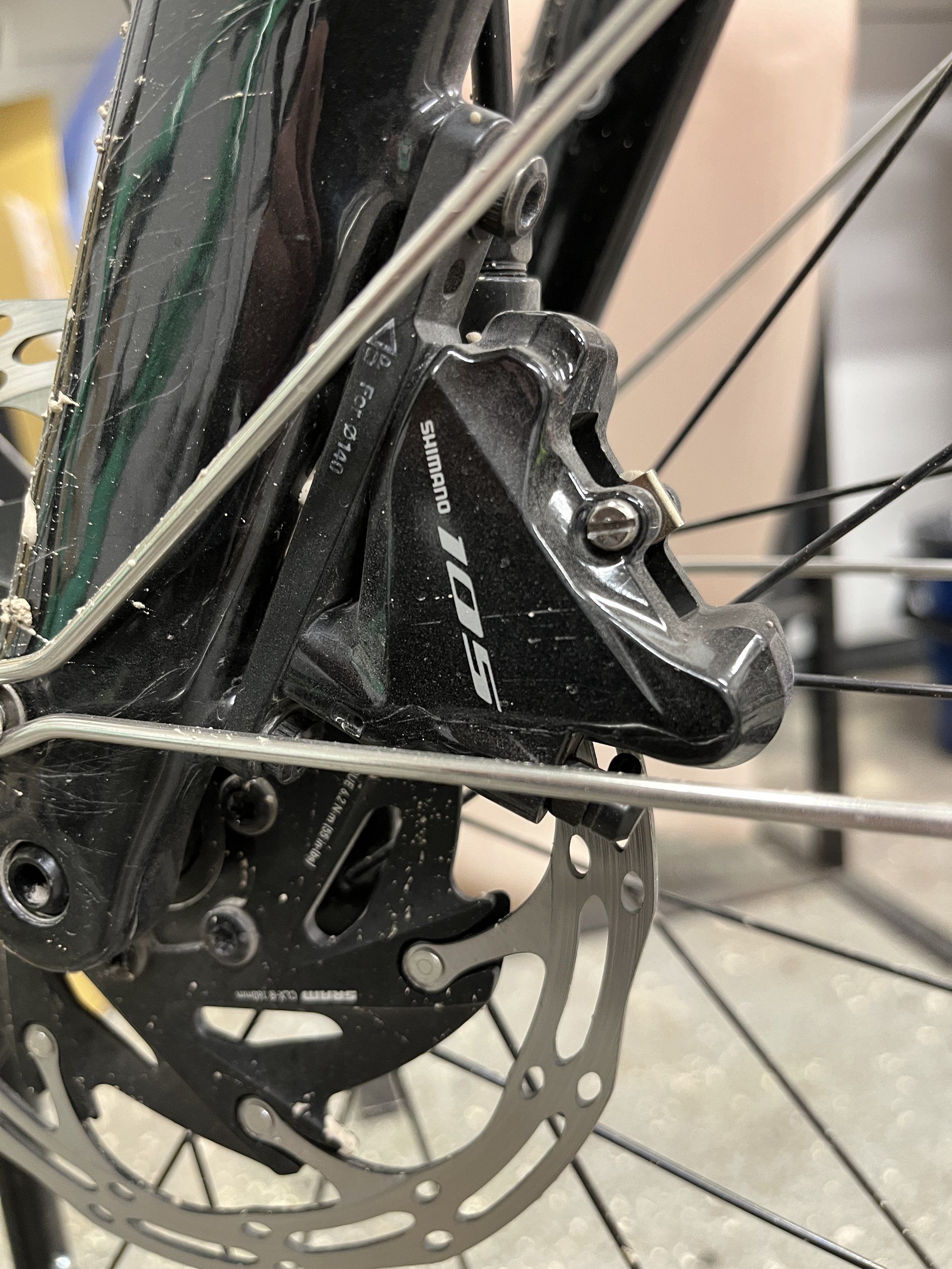

Har en Topstone från 2020, har införskaffat nya hjul till säsongen och ska köpa nya bromsskivor, hade gärna kört 140mm både fram och bak pga mer estetiskt tilltalande, där kommer dilemmat in, Cannondale verkar ha hittat på egna infästningspunkter för skivfästet på gaffeln, där sitter adapter för 140mm skiva men det är en 160mm skiva monterad, vänder man på adaptern som man ska kunna göra för att gå från 140-160 så hamnar oket längre ut, vilket också är rätt men Cannondales infästning mot gaffeln är där den är.
Någon som vet varför det är så och framförallt, finns det någon lösning???
Bifogar bild.

Topstonen är gjord för 160/180 skivor, precis som Specialized Diverge med flera. Nya adaptrar har flera markeringar beroende på gaffeln.
så du kan inte köra 140mm fram med den gaffeln.
Coffe: Är flatmount på den.
