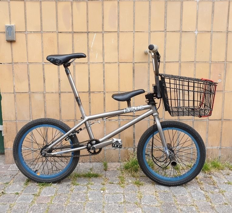

Så här här gjorde jag.
Lösningen funkar från barnet är 100cm. Min son älskar sitta fram så han kan se trafiken och att vi lätt kan prata med varandra.

Q&D sa:
Awesome!
Vi kör en macride och en vanlig hamax bak från de var 1+3 år till nu 3+5. Men nu börjar det bli tugnt.
Vi har 2,5 km så det är långt att leda.

Freddie L sa:
Så cool! Nästan så man vill börja om med fler barn när man ser den cykeln. :-)
:) Cykeln skapar ganska mycket uppmärksamhet och glada miner när vi glider fram från både gammal och ung.
Det kompakta konceptet är för att lättare kunna köra in i hissen och förvara cykeln i hallen.

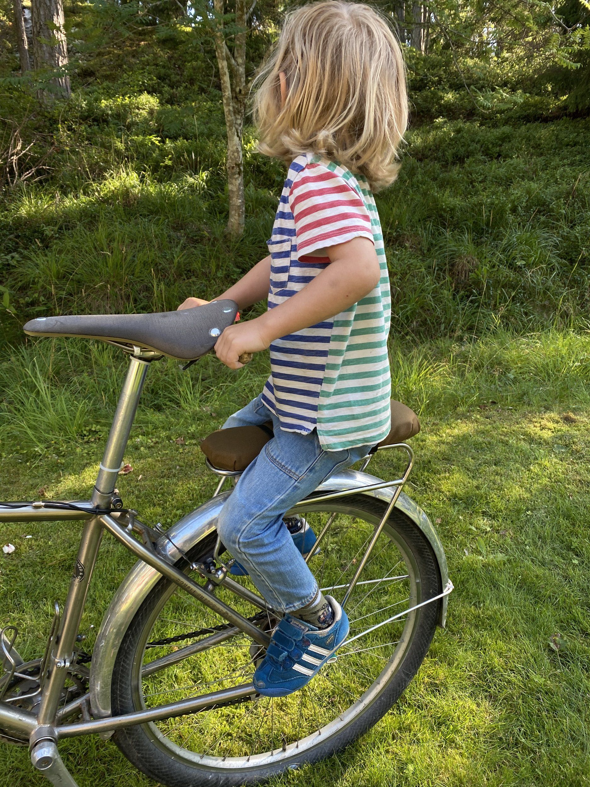

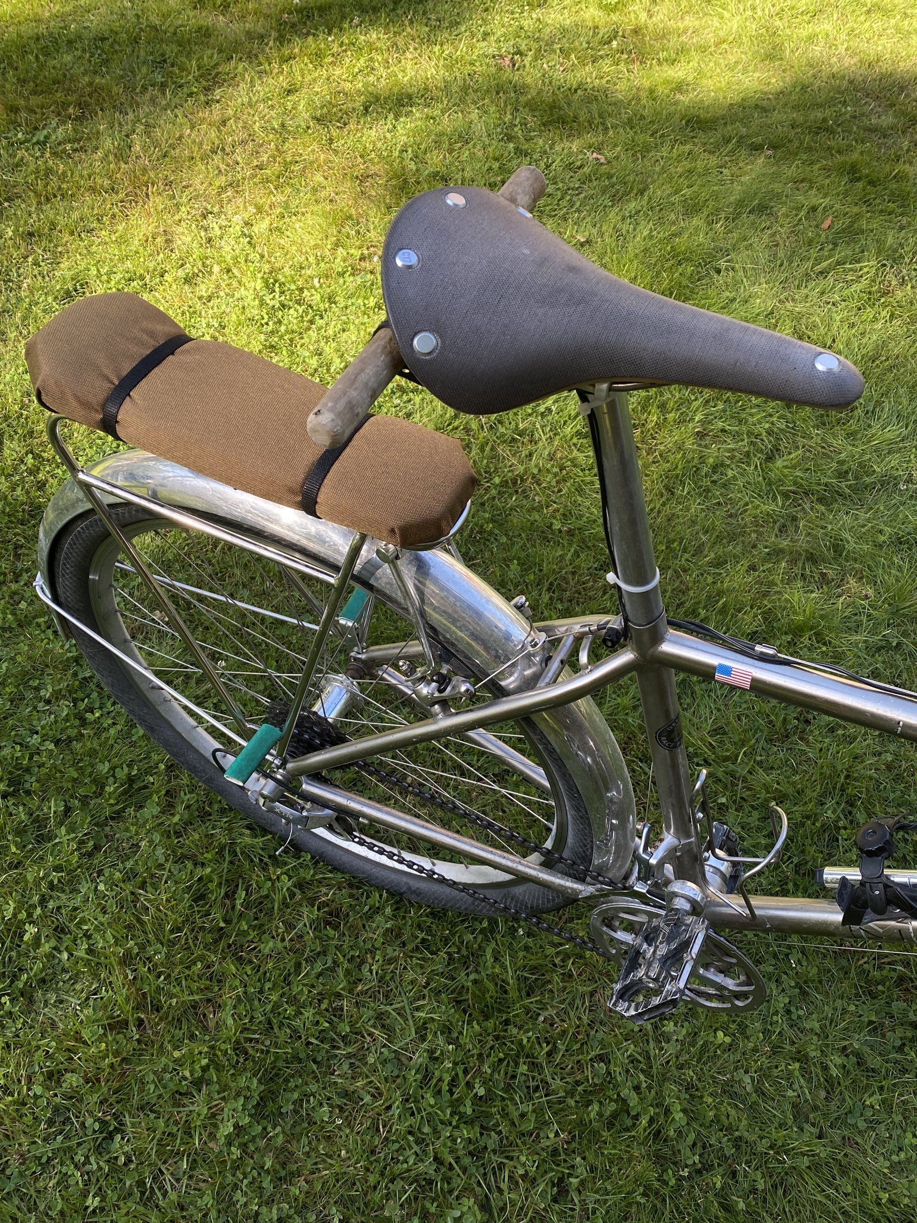

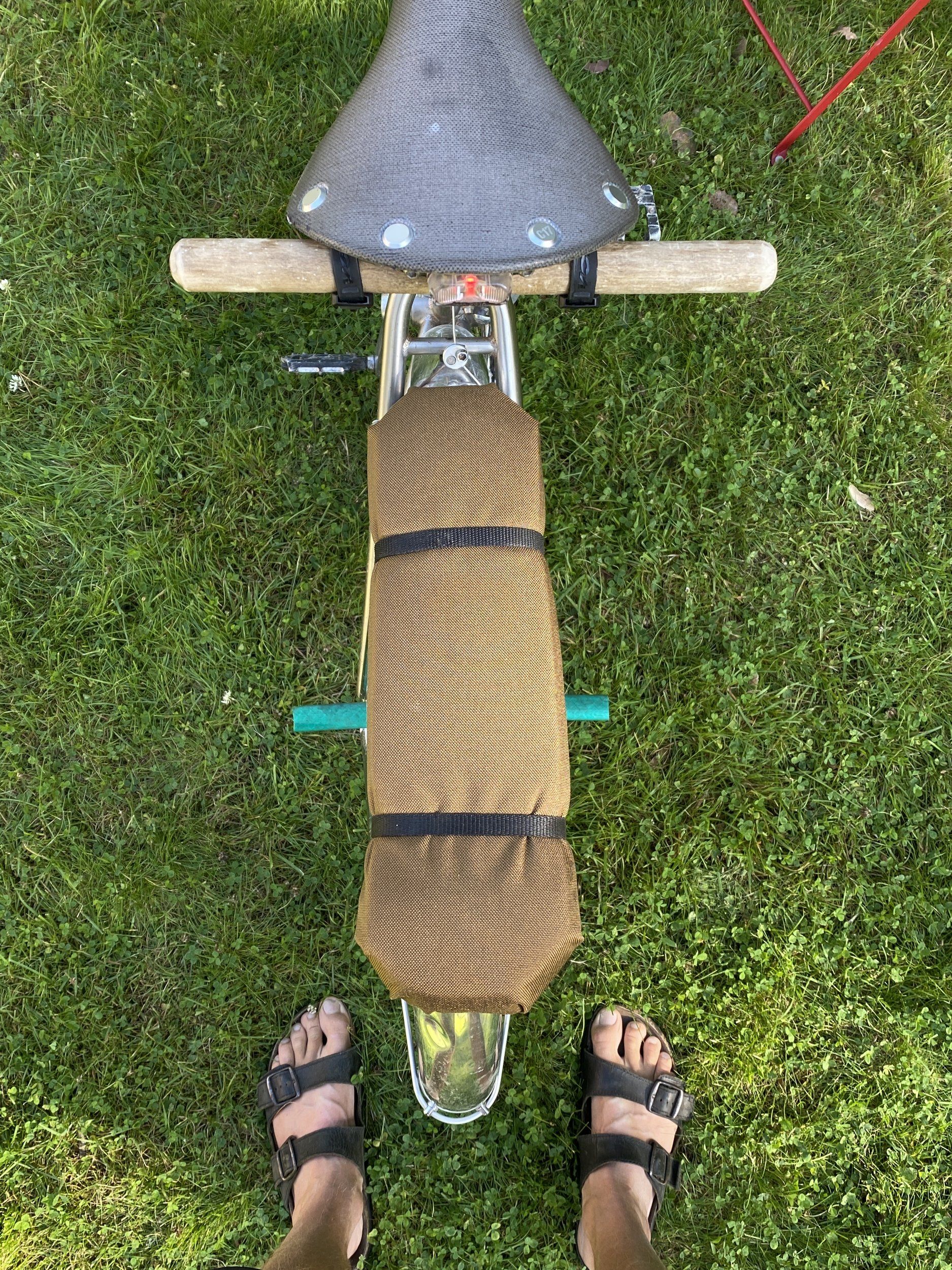

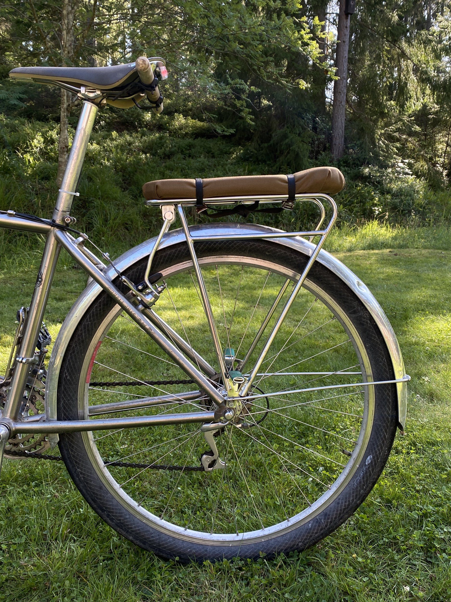

10 år gammal tråd... Men igår satte jag ihop det här som komplement till Bullitten när frun vill kunna skjutsa vår 4a åring en kortare bit. Tycks vara funkis och kan enkelt tas av (fotstöd kräver lite skruvande).
  • Pelagio rack
  • Sits gjord av en bit spånskiva, liggunderlag och nylontyg.
  • Två pedalremmar
  • En bit kvastskaft och två ski straps
  • Vinkeljärn och bit vattenslang som fotstöd

Snyggt. Detta platsar med råge i finmek-tråden.
Skjutsa större barn på cykel
Hade nåt liknande men inte så elegant hemmagjort.
Höll på att stregra över i uppförsbacken hem med dottern på i bak. Superbra lösning i övrigt och vackert finmek du har där :love: . Var bara lite uppmärksam på viktfördelningen om det lutar uppför.
