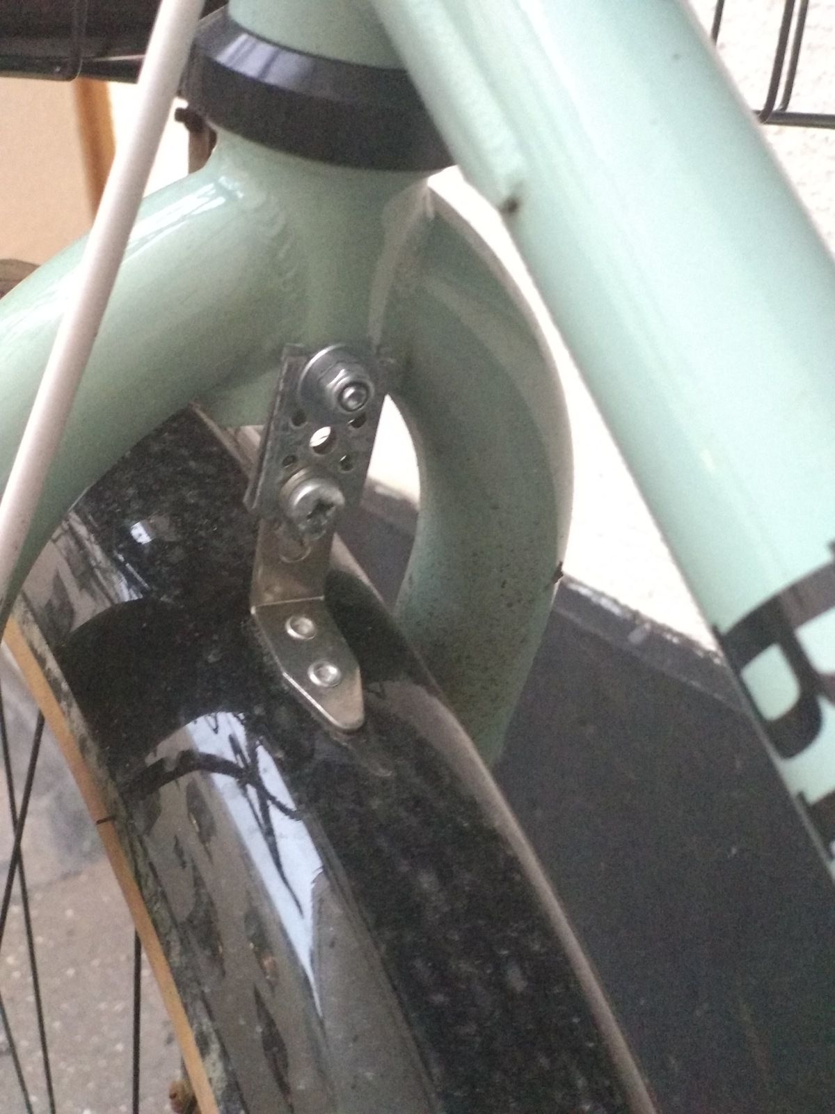

Körde detta fulhack för att få ner min framskärm i nivå med däcket. Liknande lösning borde funka för dig
    211.8 KB · Besök: 80

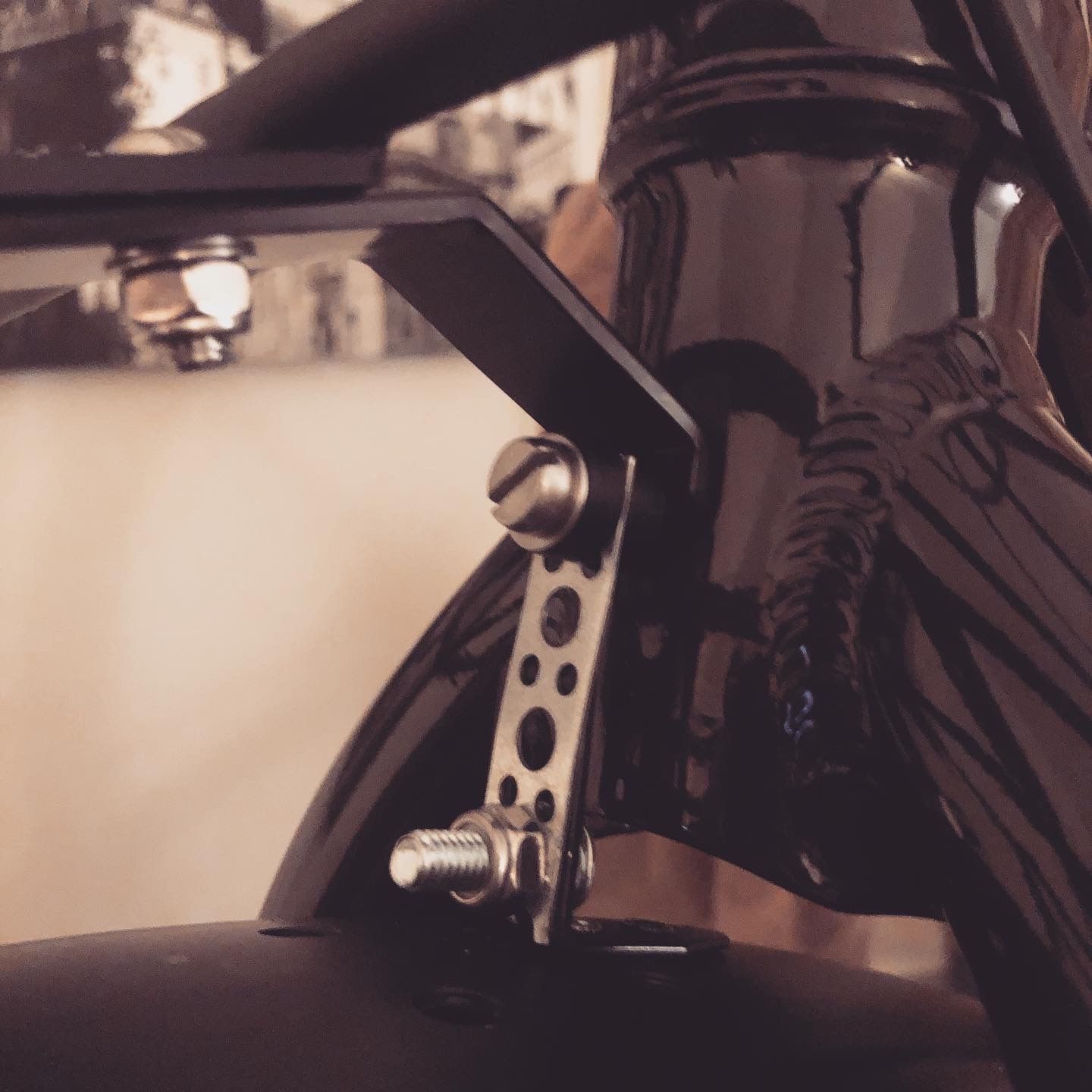

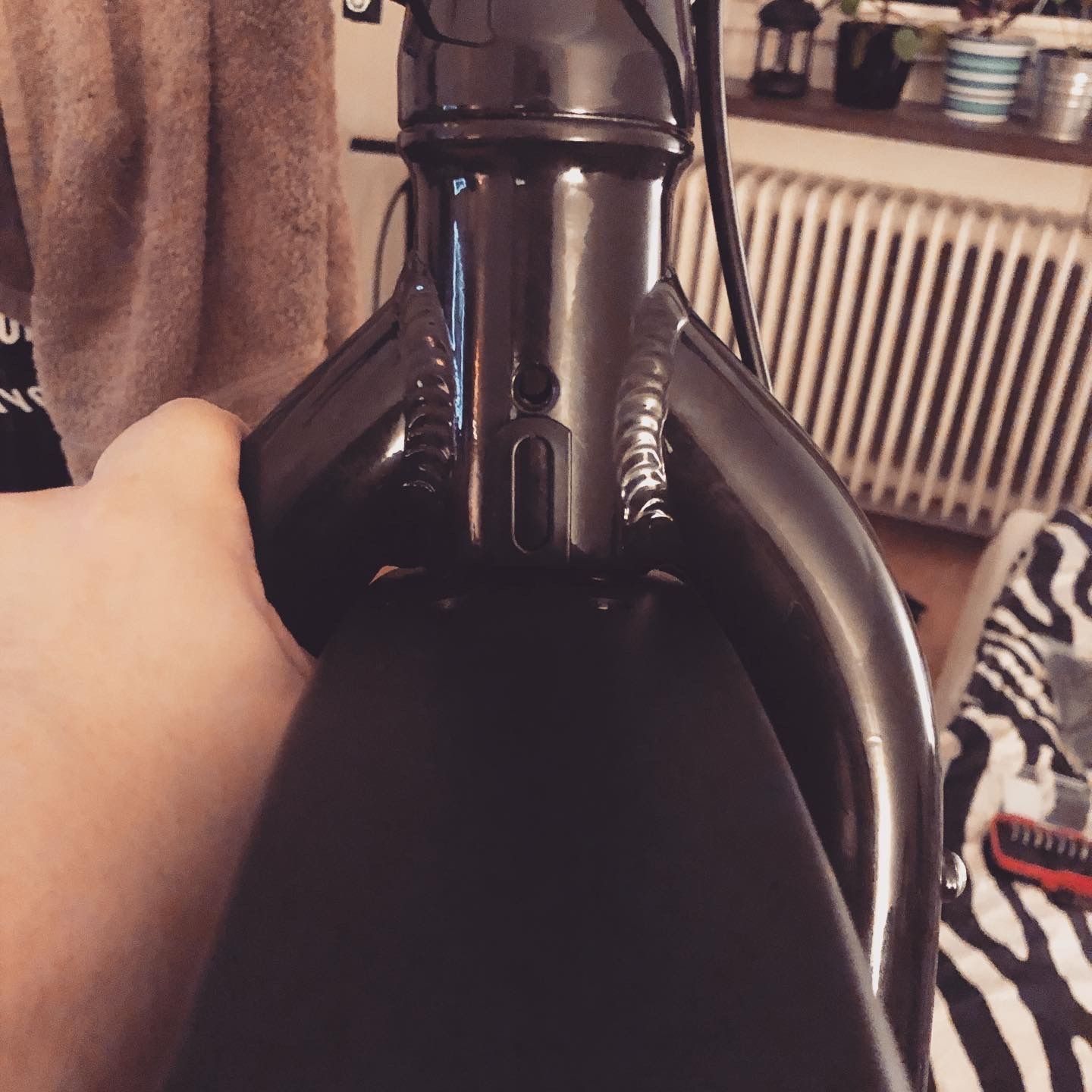

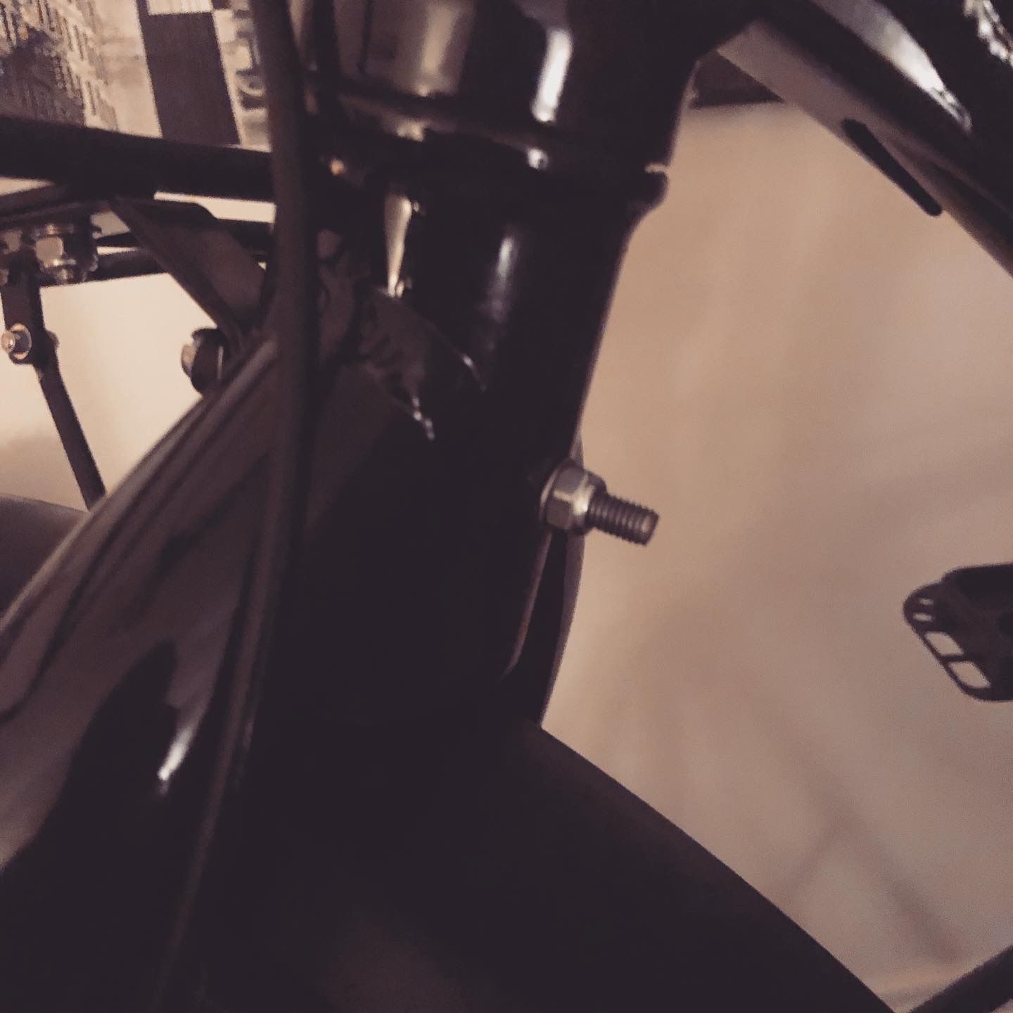

Såhär får det bli sålänge. Ena skruven sitter åt fel håll för det var lättare att få dit den, tills jag kom på att jag ju skulle ha spacers emellan för att få fram skärmen lite, så får byta det någon gång när jag orkar. :P
Skruven som går igenom kronan är lite för lång, hittade ingen M6 60mm, 70 eller 50 (eller kortare) fanns bara. Får kanske såga av vid något tillfälle eller hur man nu ska göra. :P

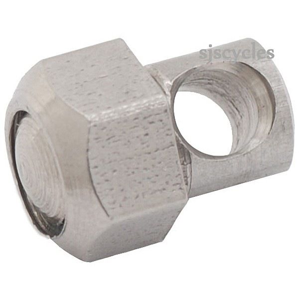

Blev ju riktigt fint. Tips är att sätta mutterlås på de där små skruvarna man justerar längden på skärmstagen med. Rätt surt när de flyger av när man skramlar runt i terrängen
SKS Bluemels 75 U på Sonder Frontier 29er
så. men din sks-skärm-konstruktion är kanske annorlunda. Hursomhelst är mutterlås bra mot skärmskrammel
    28.8 KB · Besök: 55
