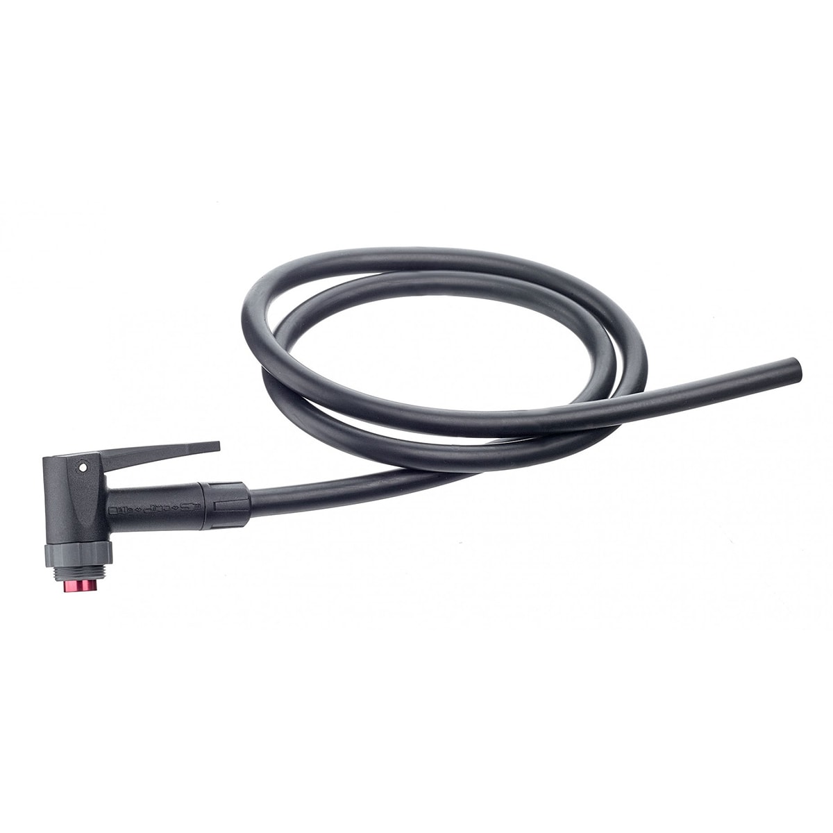

Ja det går bra, kör så själv. Orginalslangen sitter med en pressad plåtmojäng på nippel som kan va lite krånglig att få bort utan rätt verktyg. Tror jag körde kapskiva i dremelstil och lite våld bara. Nya pumphuvudet kommer med slang från SKS så det är bara att trä över, kanske värma inte. Har inte behövt använda slangklämma den sitter bra som den är. Funkar smidigt och bra, riktigt värd uppgradering till mekhörnan tycker jag.

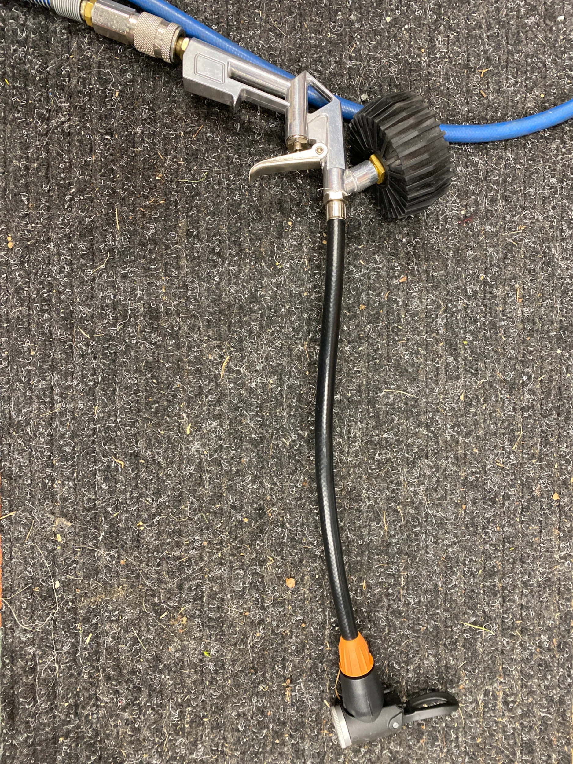

Jag har gjort två påfyllare med SKS-munstycke. Klipp av och montera på befintlig slang. SKS passar rakt på slangen, iaf på båda mina.

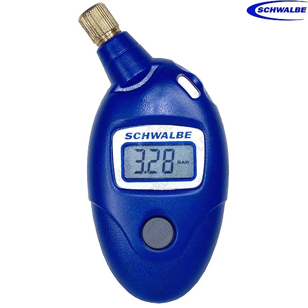

Visa bilaga 802183
Jag har en sån där Schwalbe som på bild. Tror jag använt den ett par ggr max under lika många år. Lär finnas på K&S inom kort…
Om man ändå håller på med pump funkar manometern på den lika bra.

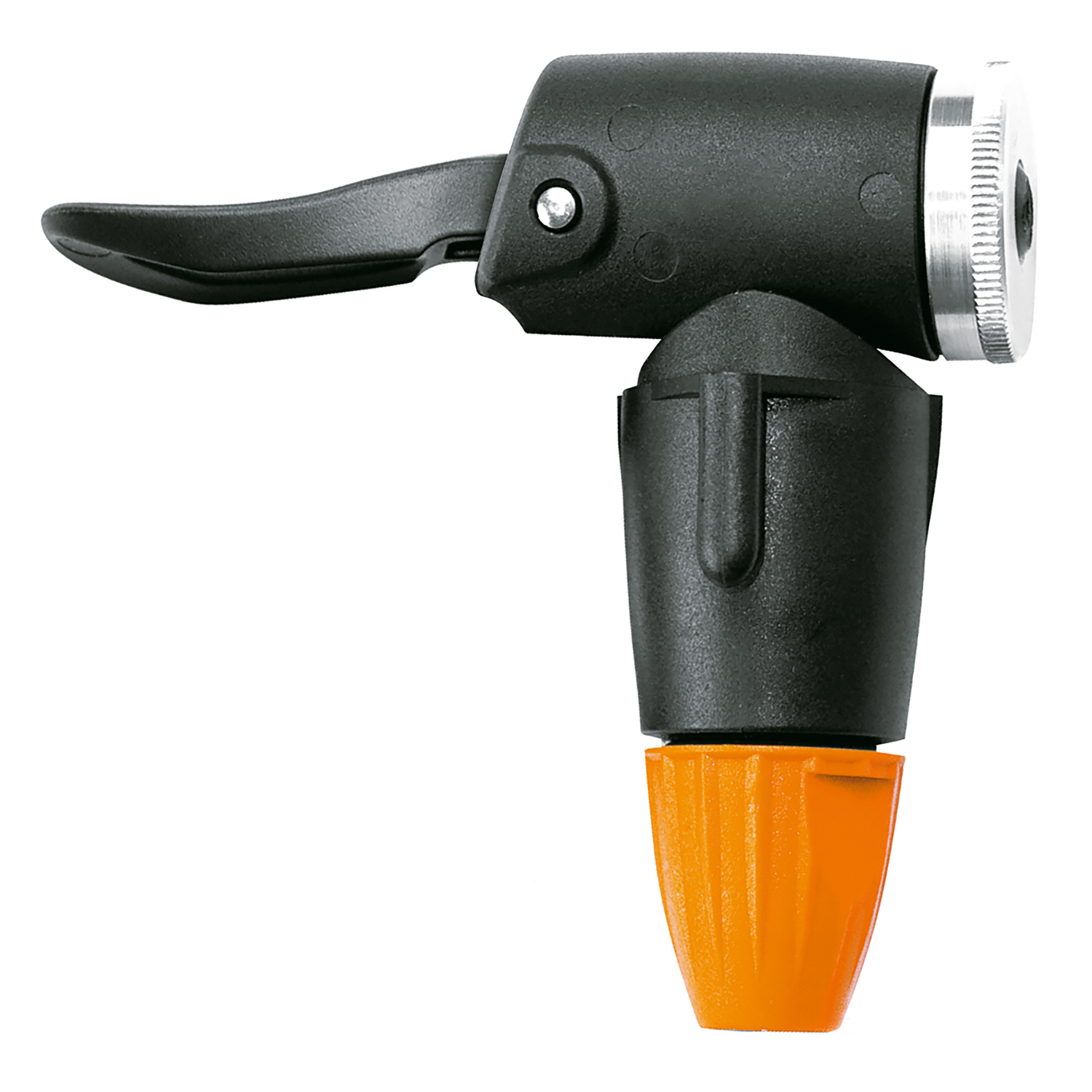

Jag köpte SKS multivalve-huvudet och backventilen i det gör ju att man inte vet trycket förens man pumpat i mer luft och det går inte att släppa ut från pumpen.

Jo, så fungerar ju ventilen men jag tänker att alla pumpar som har en tryckmätare borde ju ha ett munstycke som trycker ner ventilkäglan så man kan se trycket så fort munstycket är på. Mina SKS munstycken verkar göra det men det ena har en backventilsfunktion i munstycket ändå.
