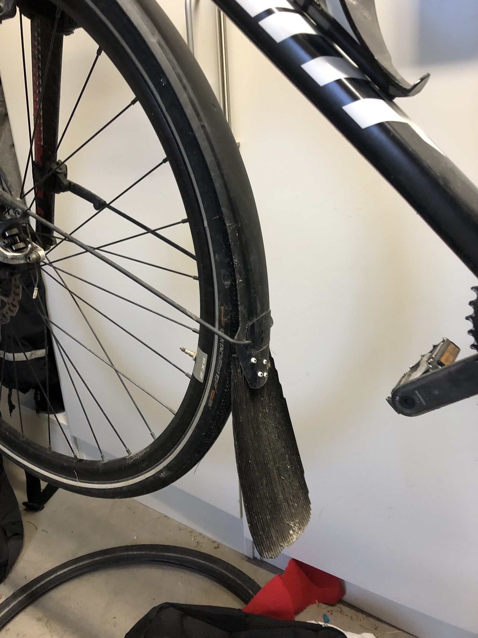

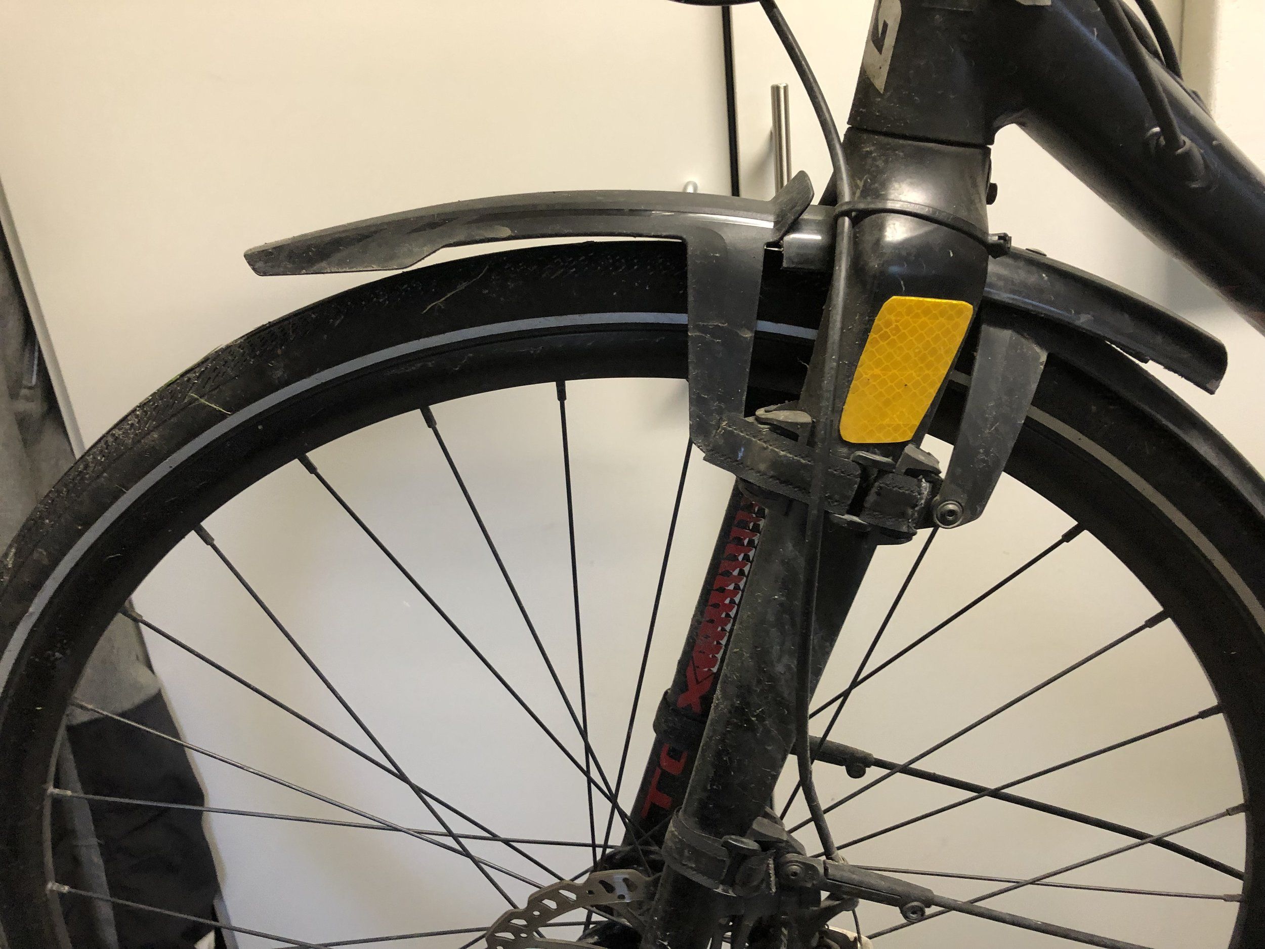

Ja det blev lite pyssel hos mig men det blev inte vackert på pendlarn.
Har monterat en del av en gammal framskärm för att täcka glappet kring gaffeln.
Sen förlängde jag framskärmen med egolapp.
Bakskärmen har jag inte gjort några ändringar på, tycker den gör sitt jobb.

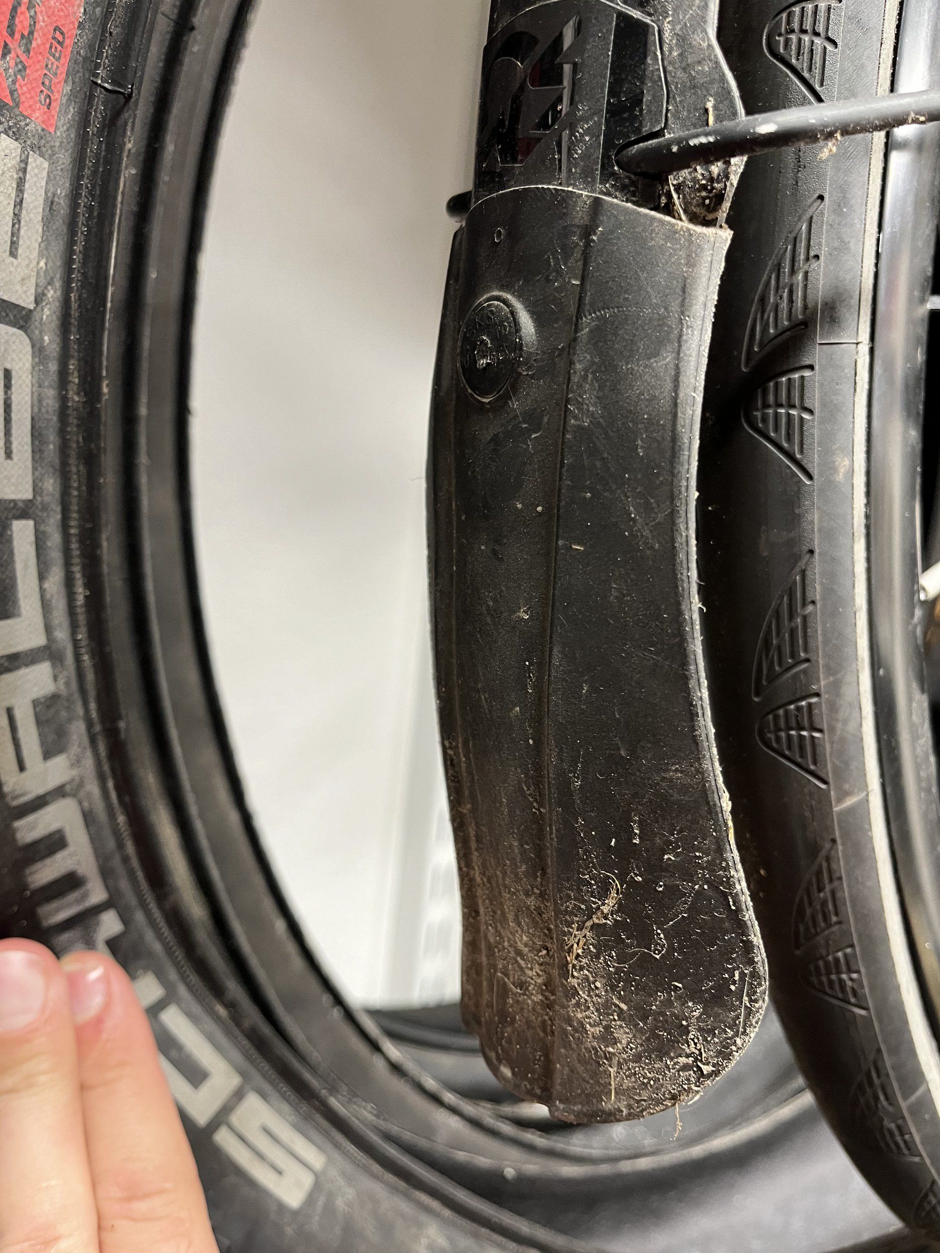

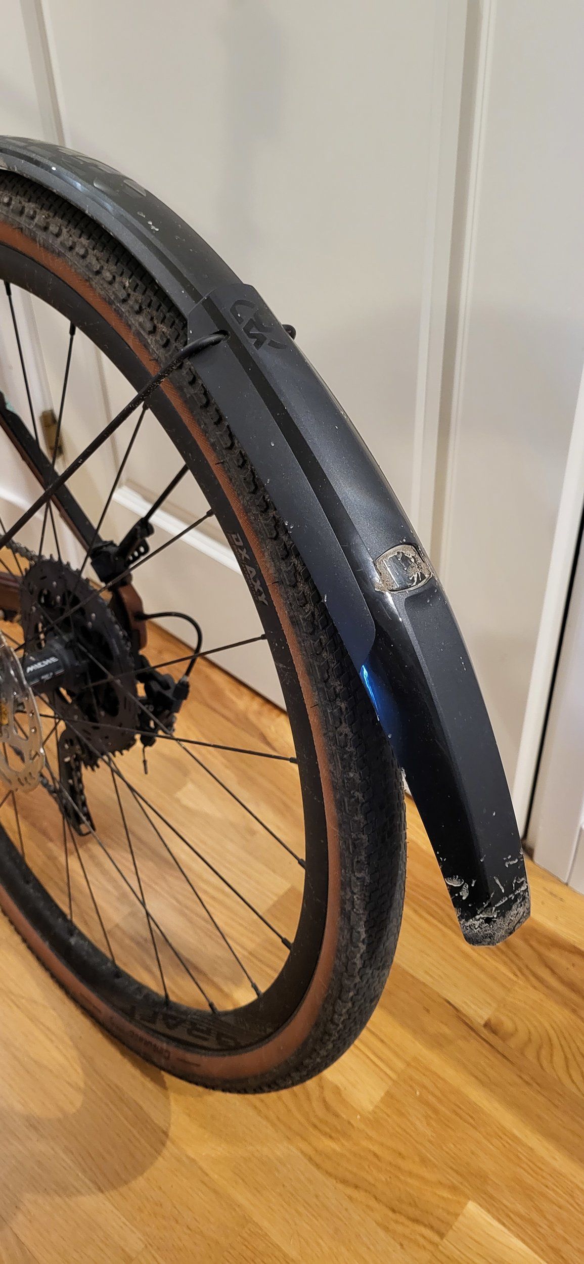

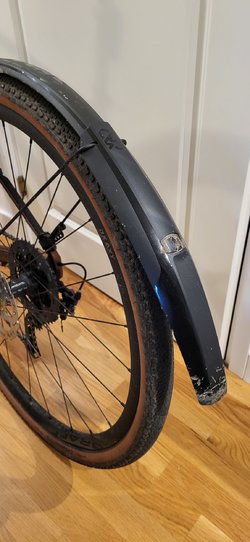

Jag klippte av en gammal skärm och förlängde ner till vevhuset som hade ett skruvfäste. Köpte sks egen förlängare bak. Nuu förstår jag tjusningen m skärmar. Så mycket mindre meck m underhåll o tvätt...

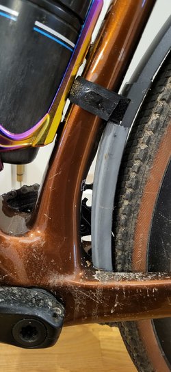

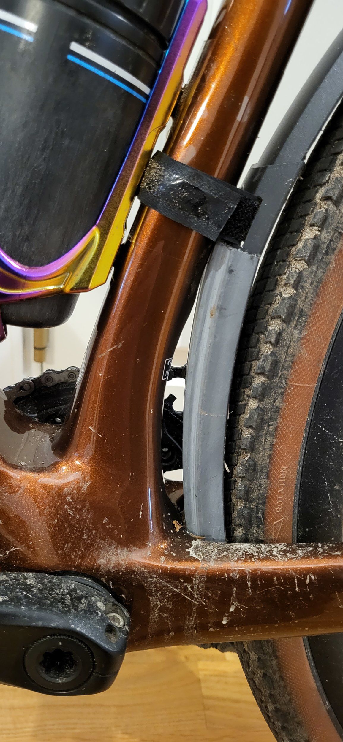

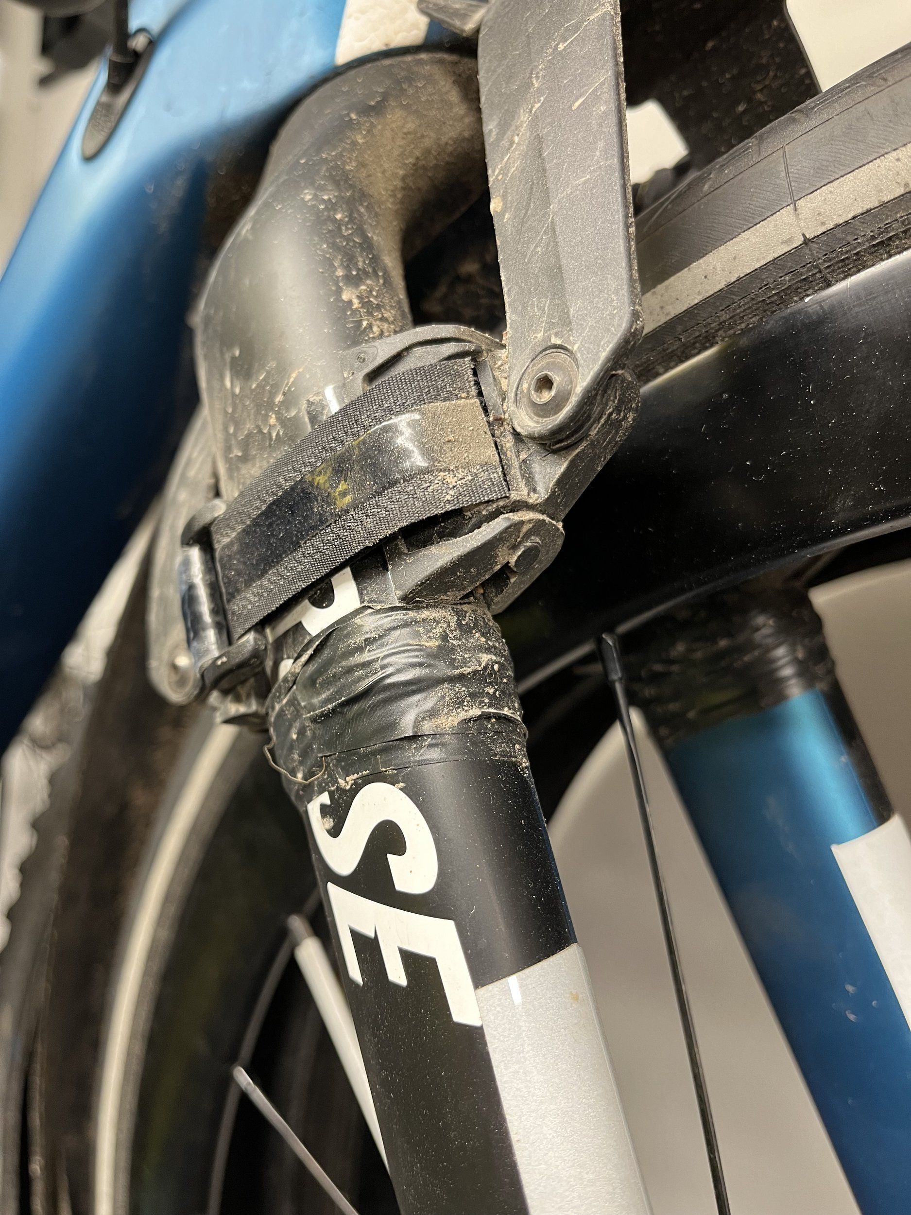

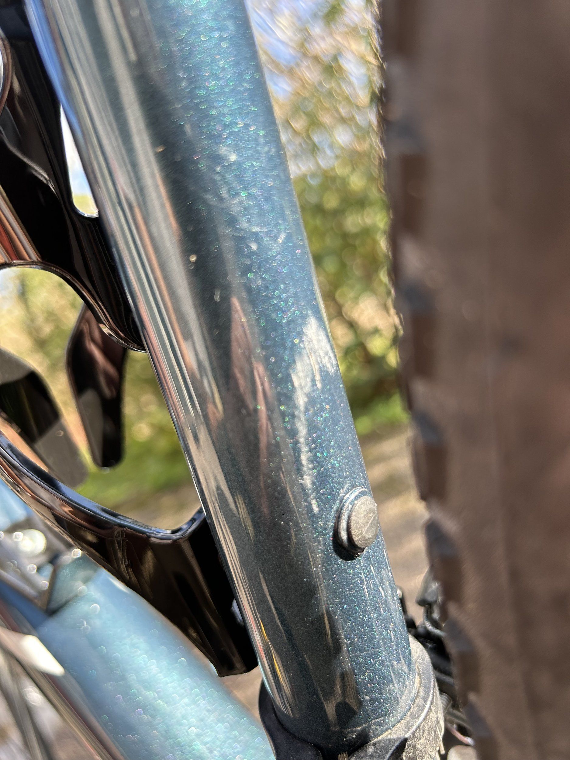

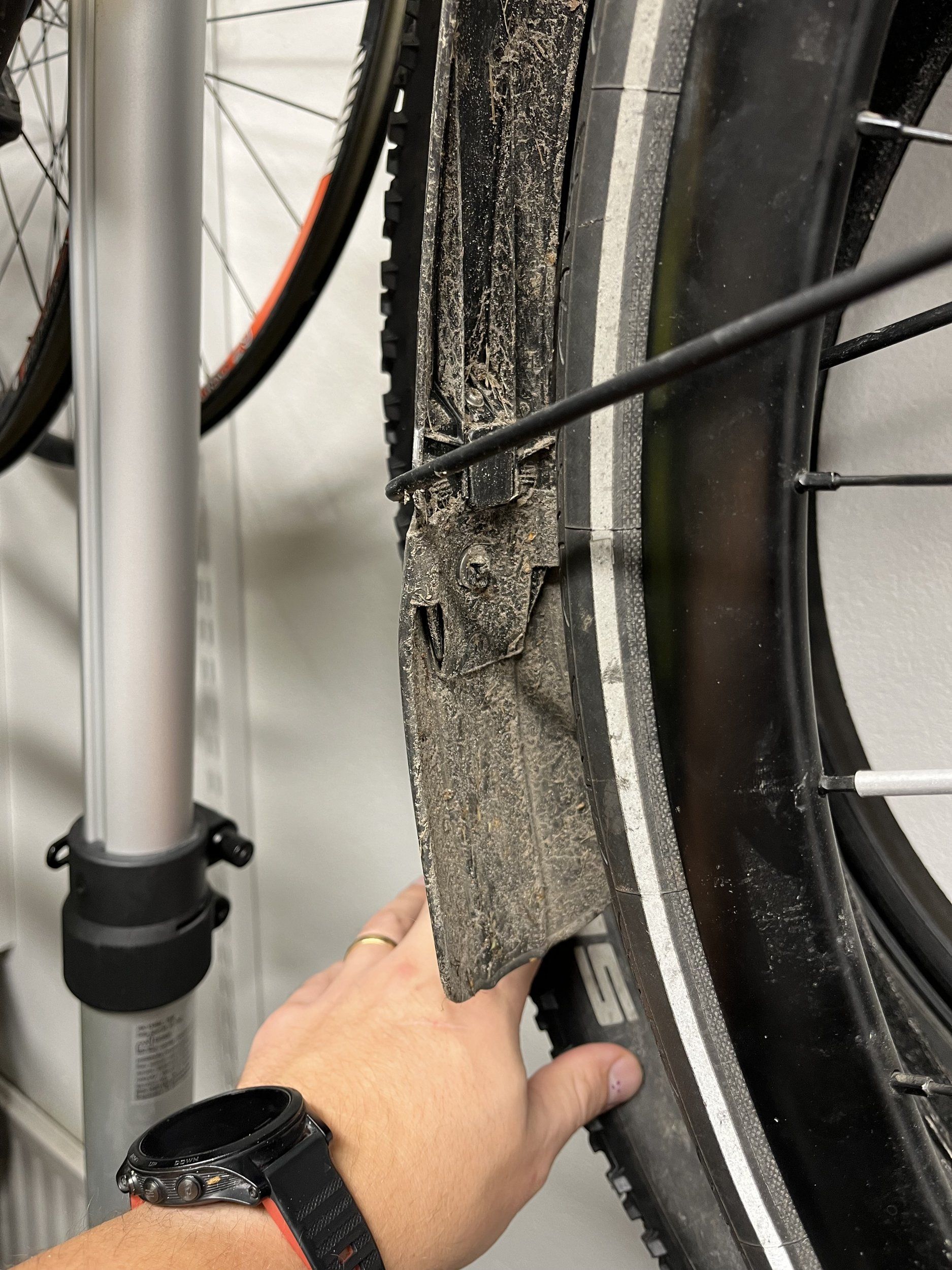

Har skickat dessa bilder till TS i PM men postar här med om någon annan söker inspiration.
Eltejpen sitter nedanför fästet som ett stopp. Var slätare i början men har suttit i 1,5 år nu så har väl sakta pressats ned.
Det förlängda skyddet fram flyttade jag över från min tidigare stänkskärm SKS bluemelts. Bytte då jag inte gillade ljudet från bluemelts när det vibrerade. Fick borra ett litet hål på Speedrockerskärmen för att den lilla plastpluggen i fästet skulle passa.

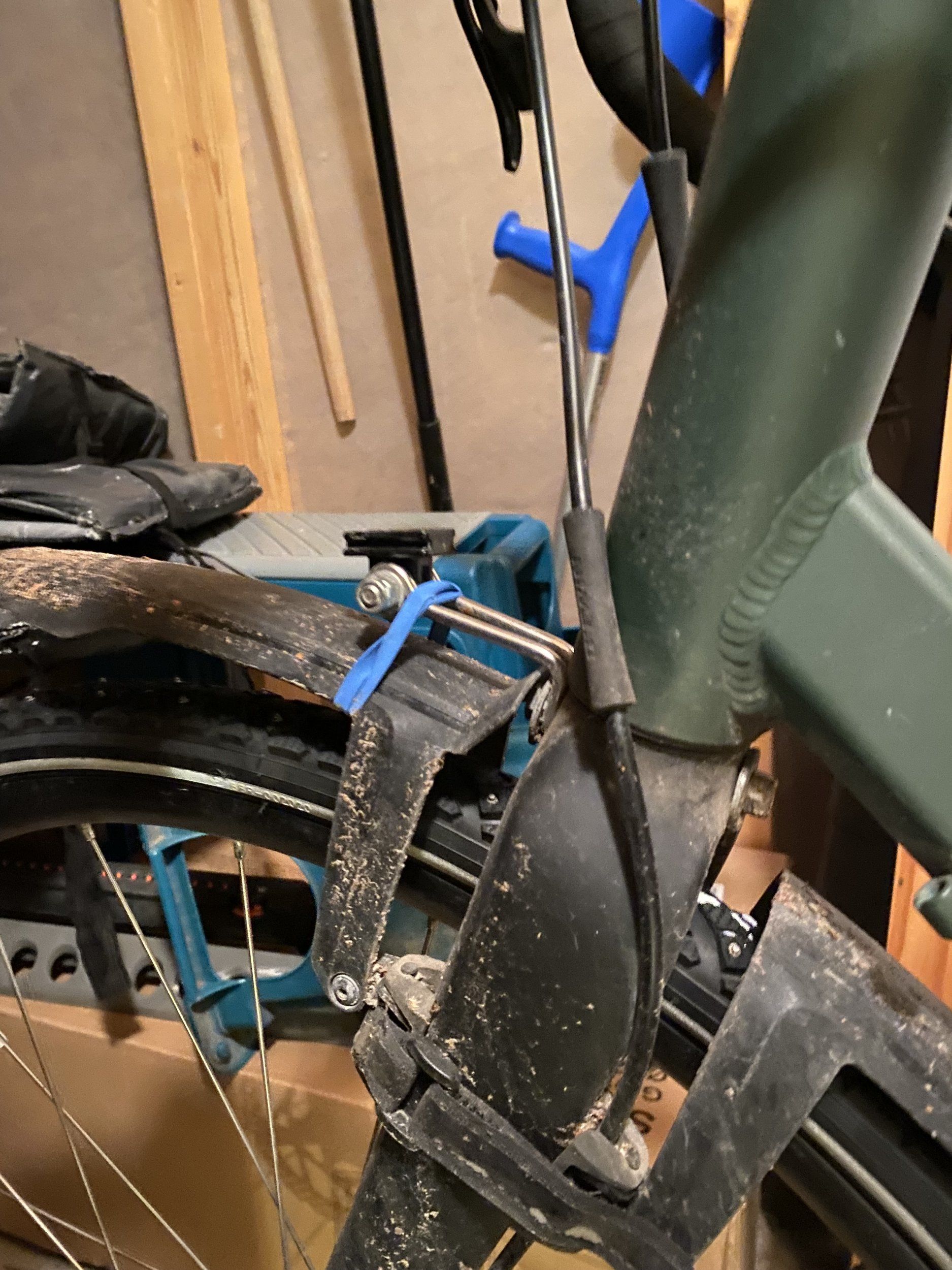

För det fall någon annan i framtiden söker efter inspiration, av ovan tilltänkta tilltag förverkligades enbart den med ToTector. För att ordna de andra två köpte jag en till uppsättning Speedrocker. Detta för att kunna:
1. Såga itu dess utdragbara förlängningsskena i bakskärmen och använda hälften som förlängning av bakskärmen framtill, hälften som brygga under gaffeln mellan de två framskärmarna, där fästa med skruv och mutter från andra SKS-setet (plus en bricka).
2. Använde även spännband i gummi från andra setet till att fästa framskärmarna till varandra innan jag även fäste med sedvanliga kardborrebandet, med förhoppning om att det gör skillnad för att de inte ska glida nedåt.
Dyr lösning men enhetligt och garanterat samma dimensioner på allt. Ytterligare fördel är att jag har reservdelar.
