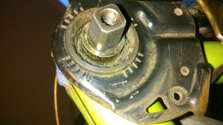

Nu börjar det naturligtvis djävlas, vänstra pedalarmen bara vägrar släppa taget om vevlagrets fyrkants axel. Till slut står jag med aluminium gängorna i handen. Kommer dock på att jag inte behöver byta den armen och ger mig på höger sidan. Nästan förvånad så får jag av pedalarm och framdrev på mindre än en minut, sätter på det nya framdrevet och går vidare till kassetten. Tog lite tid, mest för att jag inte hade nån kedjepiska och fettade även in hjullagret. På med kedjan och börjar känna mig ganska nöjd trots problemen i början. Försöker ställa in framväxeln men upptäcker efter ett tag att kedjan släpar i vid in-fästningen av framväxeln. Börjar undersöka hur det ser ut och ser att framväxeln sitter fast med hjälp av vevaxellagret.

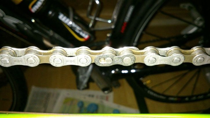

Tänker att det bara är till att sära på framdrevet och plocka bort fästet. Dock börjar det klydda med en enda gång, kedjelåset vägrar ge med sig och jag tvingas klippa upp det. Sen börjar jag dra högersidan av vevlagret på fel håll med förlängare. Eftersom det rör sig inser jag som tur är i tid att jag drar på fel håll, börjar dra åt andra hållet och det går bra. Men lagret vill inte dela sig, in på google och efter ett tag så hittar jag någon som skriver att man skall börja med den vänstra sidan. Tillbaks där jag startade, måste få av den vänstra pedalarmen, det går inte trots användande av 5-56 och våld. Dessutom börjar det kännas som om vevaxeldraget har tagit stryk, det kärvar när man drar runt det.

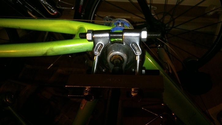

Börjar fundera på att skaffa mig en trearms avdragare från biltema men ögonmått och bilder säger mig att det inte kommer få grepp om pedal armen. Kollar runt lite till och hittar följande produkter.
20352 + 20353 (189kr)
Köper hem det och det funkar perfekt. När pedalarmen väl är av så går det även lätt att få vevaxellagret.
