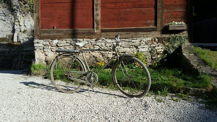

Håller på att fixa en gammal hoj. På de gamla däcken står det 28 x 1 5/8 x 1 1/2
När jag googlar runt så står det ibland att det är samma som 44-635 och ibland att det är samma som 40-622.
Jag har alltid trott att de första siffrorna ex 40 eller 44 va bredden på hjulet och att de tre andra va fälgens mått. ex 622mm eller 635mm. Blir inte klok på detta.
De däcken jag vill beställa på nätet heter 50-622
Hur kan jag vara säker på att de passar?
Är det någon som är vänlig och har lust att hjälpa mig så slipper det bli fel?
(Kan inte fråga säljaren eftersom jag hittat mina coola däck på eBay, de svarar bara att allt passar när man frågar, litar inte på dem).

På mina däck står det alltså både 28 x 1 5/8 - 622 & 28 x 1 ½ - 635 ?
Det är någon hopslagning av bägge dessa, alltså --> 28 x 1 5/8 x 1 ½ Varför står det både och?
Hoppas någon förstår min förvirring?
Har jag 28 x 1 5/8 eller 28 x 1 ½

Det är omöjligt att säga vad det är för storlek du ska ha. Lättast är att pröva med ett däck det står 622 eller 635 på och se hur det passar. Eller så kan du mäta fälgen med ett måttband och se vad det är för storlek. Mät diametern där däckets kant ligger och se om det är närmare 622 eller 635 mm. Även om man är lite osäker på hur man mäter är de två måtten tillräckligt långt ifrån varandra för att det ska gå hyggligt bra att komma fram till vad det är. Eller så mäter du omkretsen, där däckkanten ska ligga: 1995 mm = 635 mm däck; 1954 mm = 622 mm däck.

OK, det är "tyvärr" 635mm så utbudet av däck decimerades..
En annan fråga då... Om jag nu har 44x635 (700x42B)
Passar då ex 50x635 också? eller 40x635, 42x635 osv?
