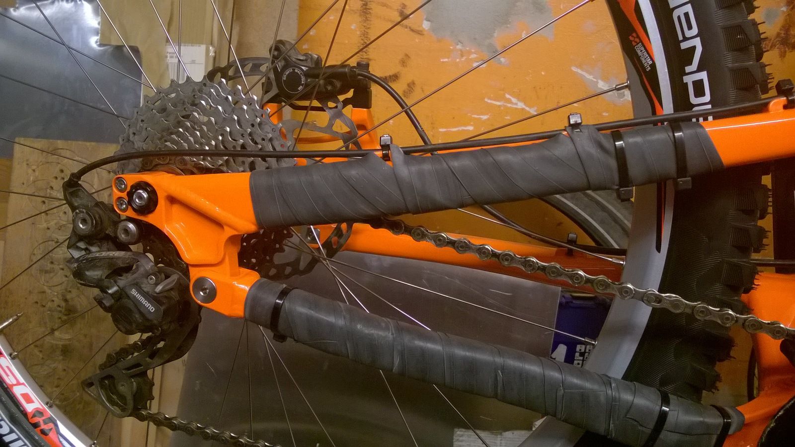

Uppklippt? Jag tar den som den är och virar runt. Men det kanske bara är jag som gör så?

På pendlarhojen har jag en bit korrugerad VP-slang som jag sågat upp på längden.
29-an, fulnorsken, har tjockare kedjestag, så slangen satt inte kvar bra nog. Där fick det bli en stump av en sladdsamlare.

Köp neopren skydd, men håller med om att Lizard Skins är för tunna och korta på både längd och bredd (29" Jumbo variant). Tjockare desto bättre, eller tillverka egna neoprenskydd från scratch med 3 mm tjocklek.

Är de nån som testat krympkabel som kedjeslags skydd? Jag har köpt men vågar inte experimentera direkt på ramen som är 6061-T6,
men jag tänkte testa lite på en mindre värdefull cykel om den ens fäster.
Vet nån om Kydex eller liknande termoplast går att få tag på i Sverige?

Krympkabel skulle jag såfall klippa upp och trä på sen värma på plats. Men det är nog verken bra skydd eller ljuddämpande.
Jag behåller eltejpen eller lindar med slang tills jag hittar en bra formbar termoplast på på 5mm eller tjockare som ger långvarigt skydd
