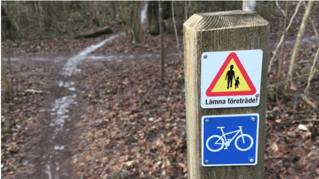

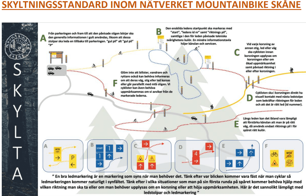

Tanken är att skapa ett skyltnings- och åtgärdssystem som kan tillämpas på ett generellt plan gällande korsningspunkter mellan MTB-led och respektive trafikantslag. Fokus ligger dock främst på att hitta goda exempel som kan tillämpas avseende korsande bilväg och GC-väg. Givetvis kommer lokala förutsättningar råda vilket gör att samma lösning för exempelvis korsande av GC-väg inte kan användas för samtliga sådana korsningspunkter. Men att hitta riktlinjer och goda exempel som kan vara utgångspunkt är målet med projektet.
Det som efterfrågas är alltså goda exempel på skyltning för MTB-leden men även hur det har/kan skyltas längs vägen/leden som har en korsningspunkt med MTB-leden för att uppmärksamma och visa vad som gäller sett till företräde/väjningsplikt vid korsningspunkten.
