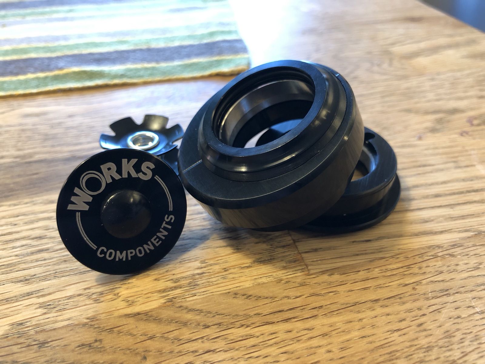

Bytte från ZS44/ZS44 på min vardagscykel precis till ZS44/EC44, 1,5 graders lutning.
Det är som sagt pressfit och de gamla kopparna måste knackas ur och ny acentriska i, som du ser på bilden finns markeringar på kopparna som måste linjeras så vinklingen kommer rätt.
Du kan ju även välja att köra EC även nere vilket kommer ge ännu lite flackare gaffel men även höjd stack och flackare sadelstolpe.
Det ser ju lite off ut men fungerar riktigt bra
