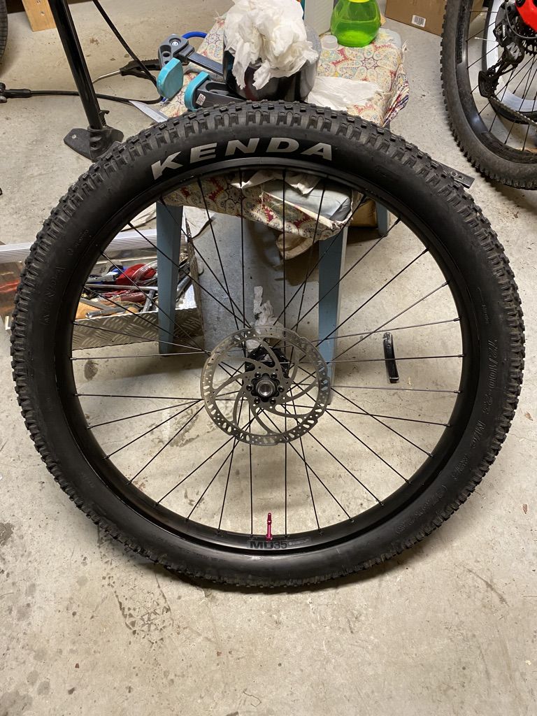

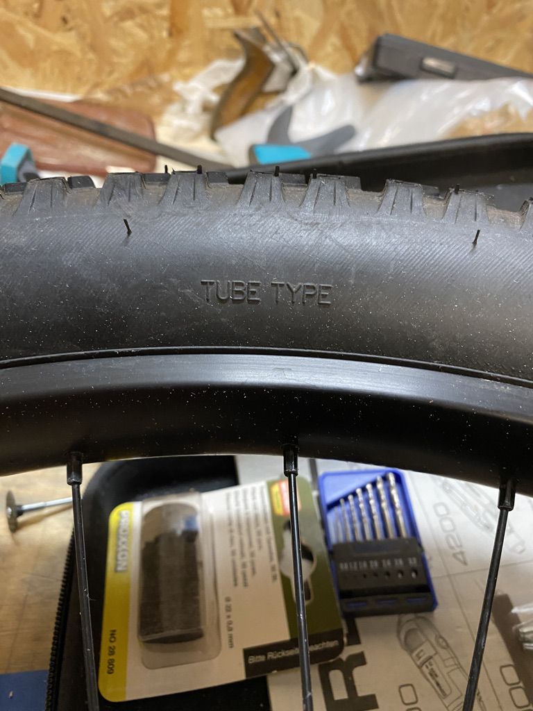

Sambons cykel kom med slang i däcken och så kan vi ju inte ha det. Ventil, tejp och guck införskaffades redan förra säsongen, men det blev aldrig av. Däcken, Kenda Havok (utan pro), säger uttryckligen TUBE TYPE i ett tafatt försök att skrämmas, men den lätte går vi väl inte på? Alexrims MD35 ska vara tubeless ready och tejpat från fabrik, så hur svårt kan det va?

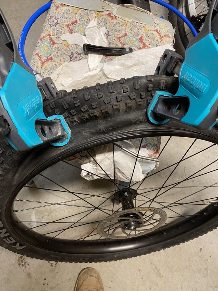

Heeeelvete vad det däcket satt på. Krävdes dubbla tvingar och rejält med våld för att få det att släppa i kanten. Sen kom det iaf av rätt snällt. Fabrikstejpningen såg faktiskt riktigt bra ut, lite bubblor precis vid ventilen bara, så jag satte bara en extra bit tejp precis där. Med lite såpa och kompressorn hoppade det tillbaka med en gång. I med guck och fan ta mig om det inte verkar funka.
Några mikroskopiska bubblor letade sig ut men trycket håller. 28 psi i däcket ikväll, vad tror vi det finns kvar imorrn? Närmsta gissningen vinner en bulle*.
Visa bilaga 489301
Visa bilaga 489302
Visa bilaga 489305Visa bilaga 489306Visa bilaga 489308

Högst bullchans var det väl ändå på 0 psi, men ta i trä det ligger på 26-27 nånting idag (det sticker ju alltid lite när man drar på pumpen igen).
Nu undrar man ju lite vad skillnaden är mellan slangdäcket och den slanglösa varianten i det här fallet, men nöjd är jag hur som helst.

De tre andra cyklarna där jag har däck som är sålda som slanglösa kan jag plocka av genom att släppa ur luften och klämma med nävarna. Här krävdes det dubbla tvingar, allt våld jag kunde uppbåda, och mer än en svordom. Jag tror inte det lossnar i första taget.

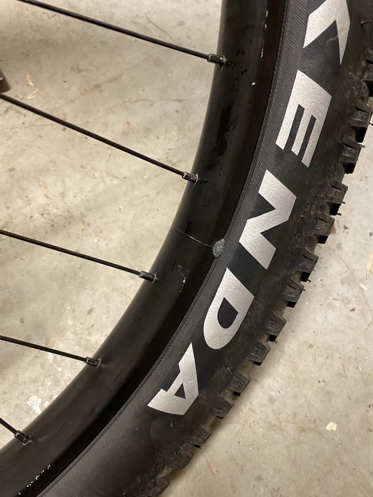

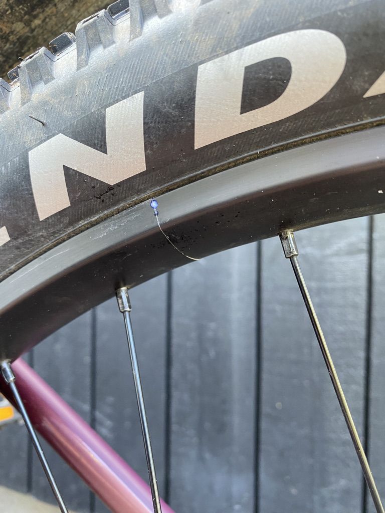

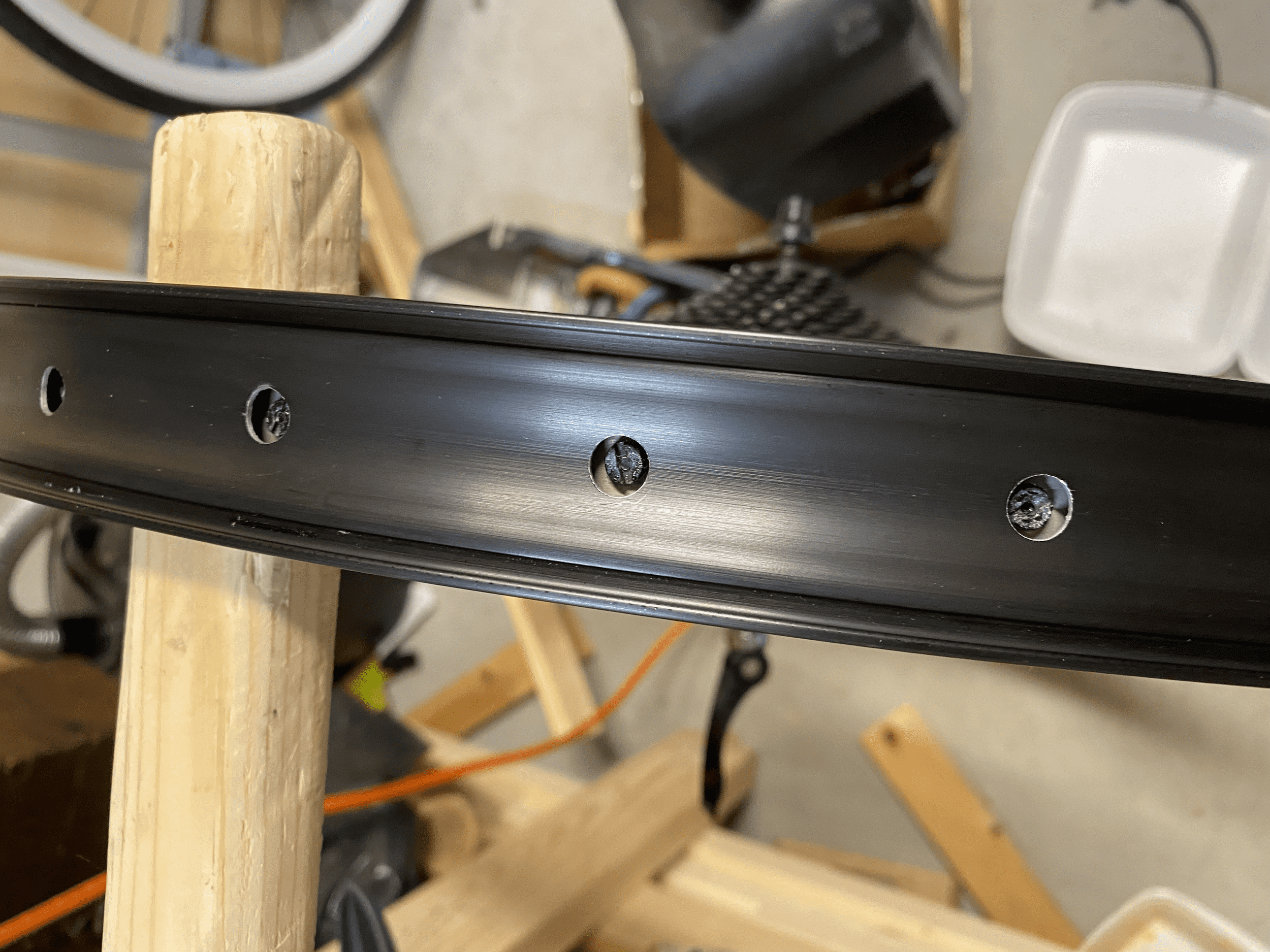

Bakhjulet gick inte riktigt lika bra. Samma dans med att kränga av, gorillatejp vid ventilen, inga problem att få på det igen med kompressor och såpvatten. Inget läckage längs kanten på däcket, men skarven i fälgen verkar läcka rätt markant? Har skakat runt vätskan i sedvanlig ordning och rullat runt lite i kvarteret men det verkar inte vilja täta.
Vad tror vi om detta, fälgen ska ju vara tubeless ready och tejpen såg frisk ut. Defekt fälg?
Visa bilaga 489477
TL tejpen går väl inte högt nog och tätar inte i skarven?

Ah, förstås. Tänkte inte på att tejpen inte bara ska täcka ekrarna, den ska ju täcka skarven också. Fabrikstejpningen såg som sagt okej ut, men jag detaljstuderade inte där.
Gör om, gör rätt med andra ord. Eller åtminstone mindre fel.

Fast nu verkar det faktiskt ha tätat ändå. Låter det vila över natten så får vi se.

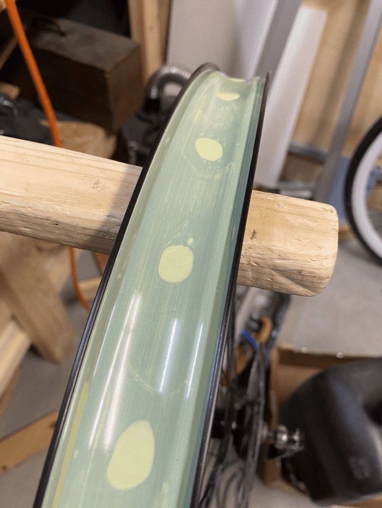

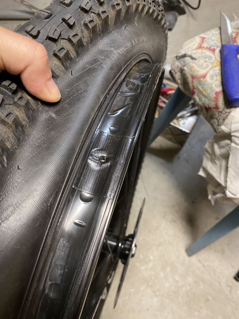

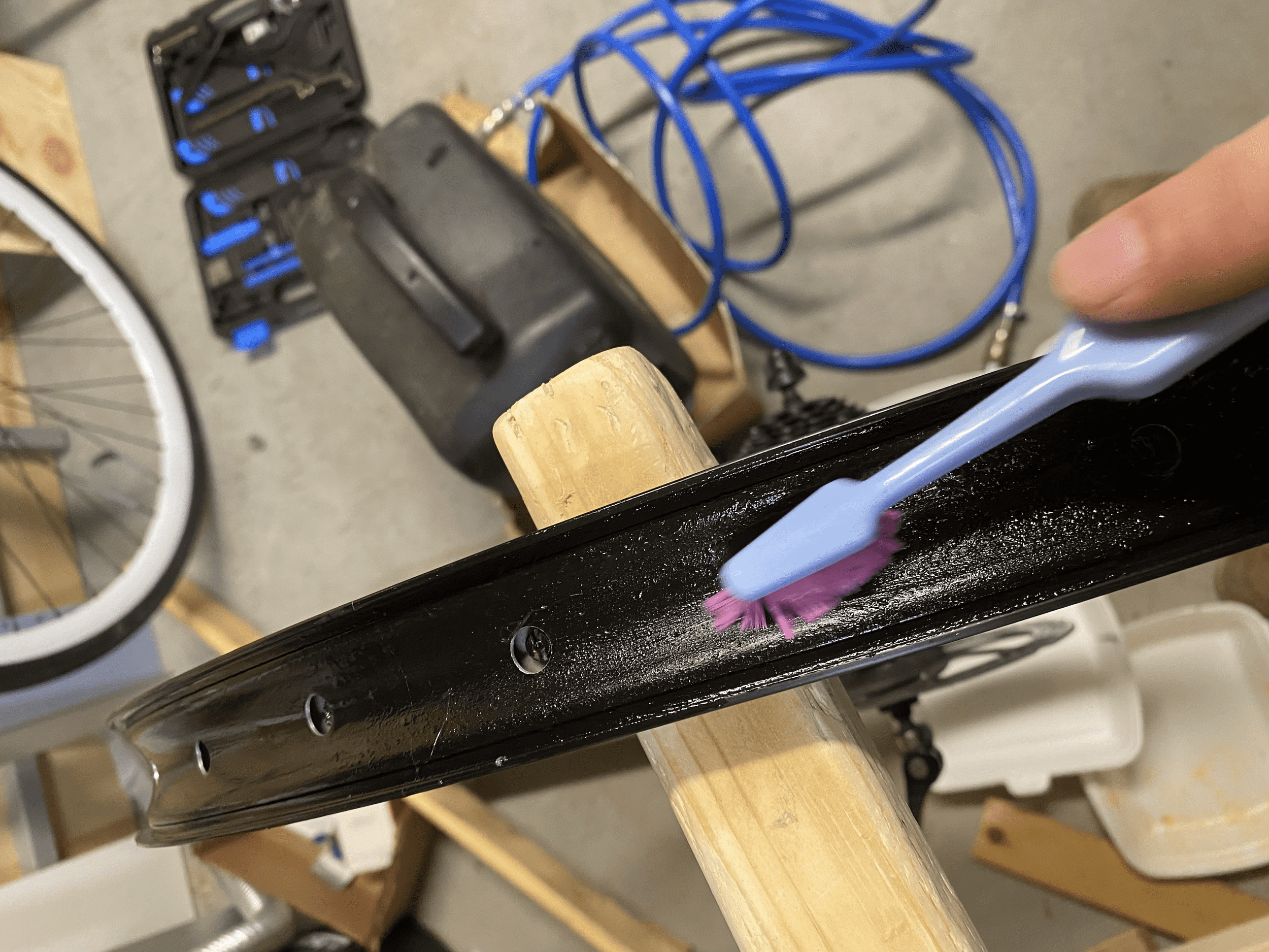

Dags för en liten uppdatering här. Framdäcket har hållit perfekt, men backdäcket var mindre lyckat. Till en början så höll luften i alla fall över dagen, så inga problem på Isabergsvändan. Nu på sistone däremot så har all luft läckt ut över natten, efter att några av ekrarna började läcka utan att guckan tog det. Fabrikstejpningen var tyvärr dålig. Så, gör om gör rätt. Muc-Off Glue & Sealant Remover införskaffades och efter att instruktionerna på burken följdes så blev resultatet en ren och fin fälg.
Nu till dilemmat. Skjutmåttet säger att fälgen är 34 mm bred på insidan, men tejpen jag har är 40 mm. Nog för att den blir smalare när man sträcker den en del, men vad tror vi?

Vet inte varför jag fick för mig att tejpen skulle vara för bred, det blev ju helt perfekt. Lättaste hjulet jag gjort slanglöst, alla kategorier. Eller så börjar jag väl lära mig till slut.
Redo att dra till skogs.
