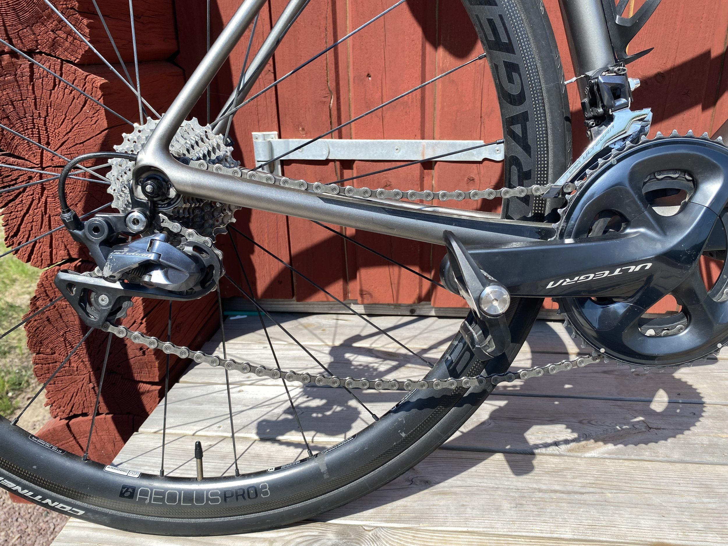

Hallå där.

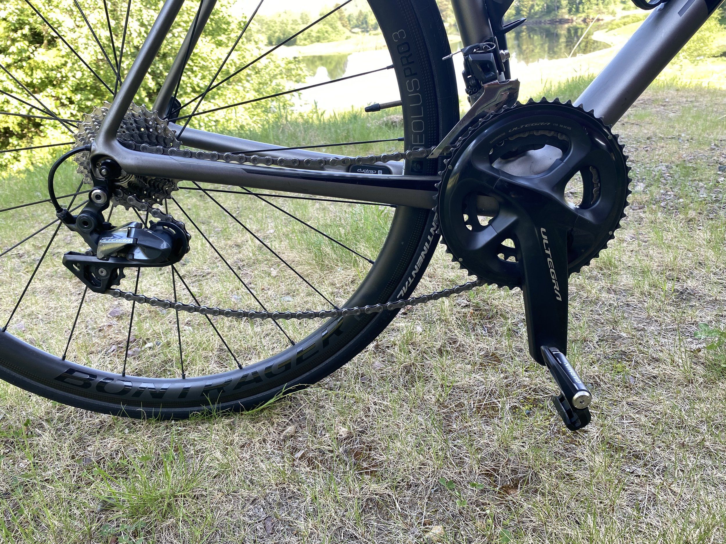

Här sitter jag hemma och återhämtar mig från en influensa. Aningen less eftersom jag såg väldigt mycket fram emot att cykla runt Vättern på lördag.
Nåväl, nu slipper jag sitta och svettas på en cykel och ägnar mig åt lite cykelmek istället, i den mån jag behärskar det.
Jag har bytt kedja på hojen och när den ligger på minsta klingan bak/fram så är den väldigt slapp.
Har precis mätt den mot den gamla kedjan en andra gång och den är precis lika lång.
Den funkar ändå bra att växla men absolut inte optimalt.
Är kedjan för lång eller kan det va nåt annat som gör att det ser ut på detta vis?

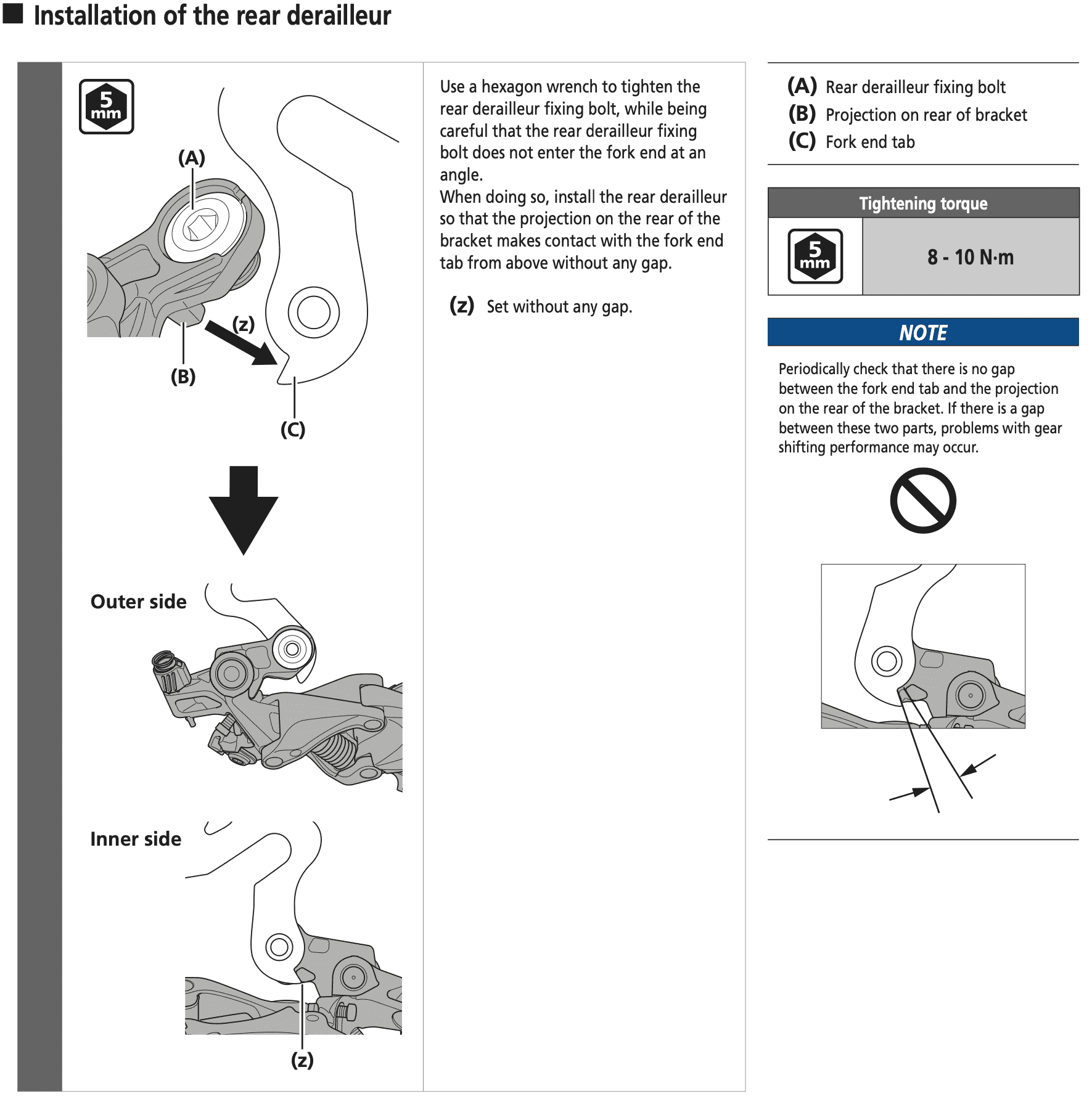

Tack för svaret och bilden. Tänkte att det va nåt med bakväxeln som inte riktigt stämde.
Jag ska se om jag lyckas klura ut hur jag ska gå vidare
Med tanke på att du har instruktionerna i inlägget ovanför ditt och det står vilket verktyg som du skall använda, så är tipset att bara göra som Shimano vill att du skall göra.
Då kan du förhoppningsvis ge dig ut och trampa inom 5 minuter.

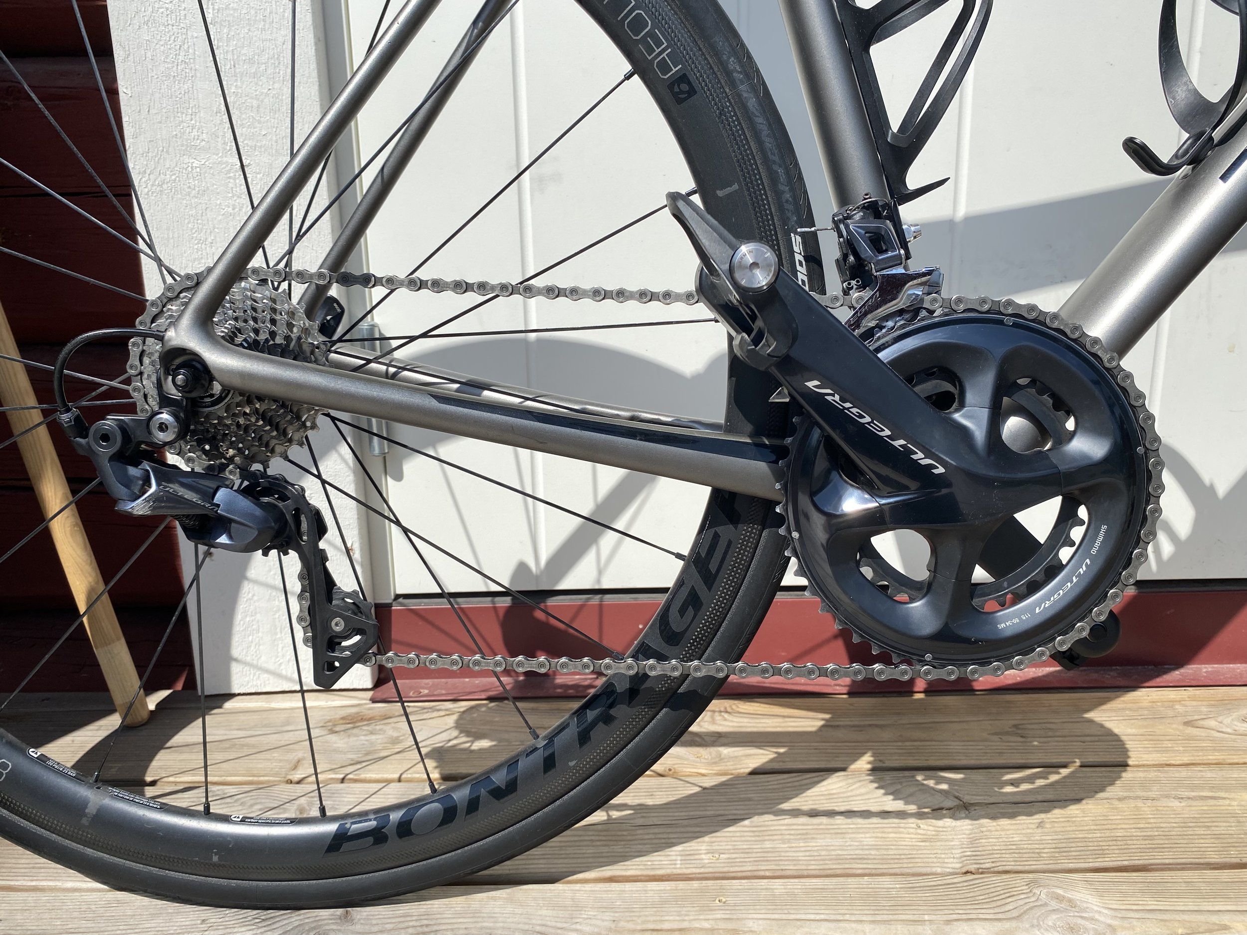

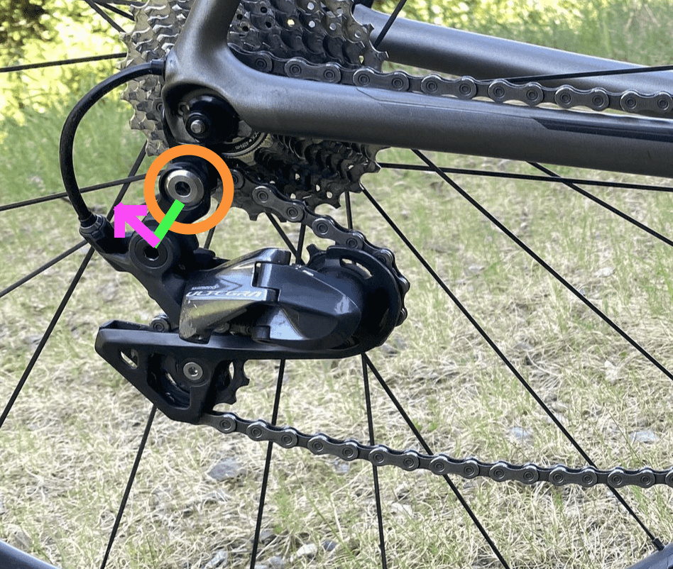

Nu sitter växeln rätt i alla fall.
Hur såg det ut med den gamla kedjan?
För kedjan ser några länkar för lång ut, så därför frågan om den gamla kedjan. Om du tänkte på hur det såg ut då.
Det minns jag tyvärr inte. Det är möjligt den såg ut så här också i det läget. Men det växlade klockrent iaf.
Jag mätte precis kedjorna och dom är exakt lika långa så jag antar att det skulle se likadant ut ifall jag sätter tillbaka den gamla kedjan nu.

Och kedjan var lagom lång och satt fint med den gamla?
Nu är jag obekant med detta system, men trisspaketet verkar ha kollapsat. Kolla det.

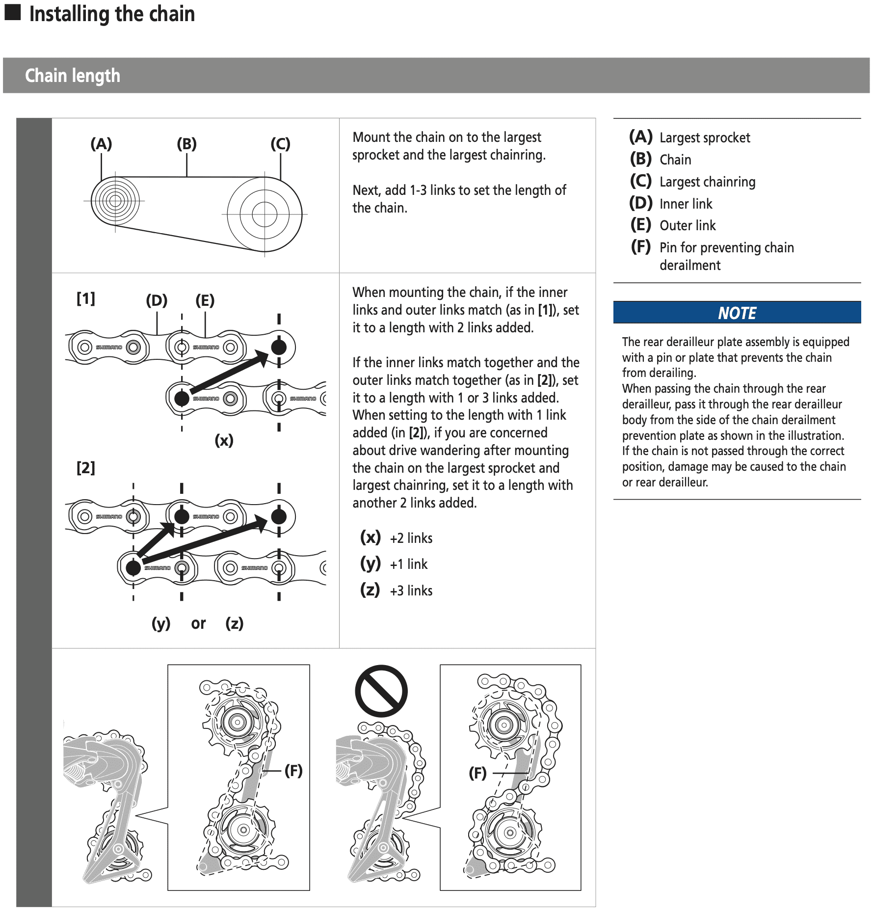

Ser en aning lång ut. Men gör som i Shimanos manual, största fram och bak men inte genom bakväxeln och se hur många extra länkar den har.
Edit. Manualen ovan säger alltså största fram och bak plus 2-3 länkar beroende på om det är ytterlänk - innerlänk som möts eller om det är innerlänk - innerlänk. Värt att kolla upp bara så manualen är till den här växeln.
Slapp kedja
Så vitt jag kan se, så har du 50/34 fram och 11-32 bak.
Det ger en total på (50-34 + 32-11) = 37.
Om det är en short cage bakväxel du har, så klarar den bara 35 enligt Shimano.

Kanske har undvikit att cykla på lilla+lilla, precis som rekommenderat. Det ger ju en kass kedjelinje och en utväxling som även finns på stora+(någon annan).
34/11 motsvara ungefär 50/16 i utväxling.

Nu mätte jag kedjan enligt instruktionerna i park tool videon. Två länkar tog jag bort och nu är den inte hängig längre. Dock gnälligt när jag försöker växla igenom men det får bli ett problem för en annan gång ✊

Det är bra. I extremlägena blir kedjan sned, och där ska man inte vara för länge eftersom det sliter på komponenterna.
Öh, med "trisspaketet" förut, menade jag, trissor + parallellogram.

För övrigt så ska inte gamla och nya kedjan vara lika långa, de ska ha lika många länkar. Tror inte att någon har sagt det, men orkade inte läsa alla inlägg speciellt noggrant.
