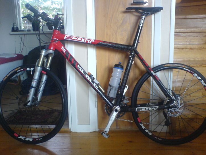

Köppte Conti sport contact till min Scott. Är riktigt nöjd! Cyklade ifrån ett gäng landsvägscyklister på vägen ut till Ekerö med dem. Riktigt snabba! Och cykeln ser ruggigt snygg ut! Riktigt rå!
DSC00521.JPG ht=544
