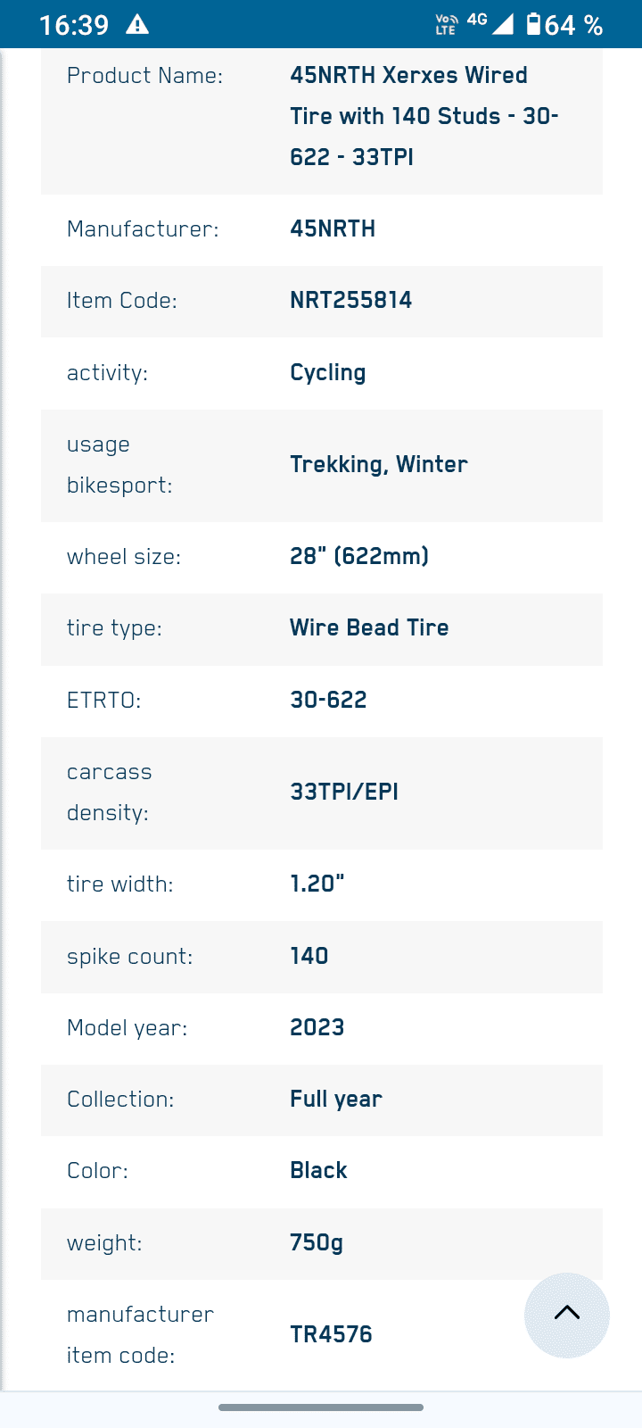

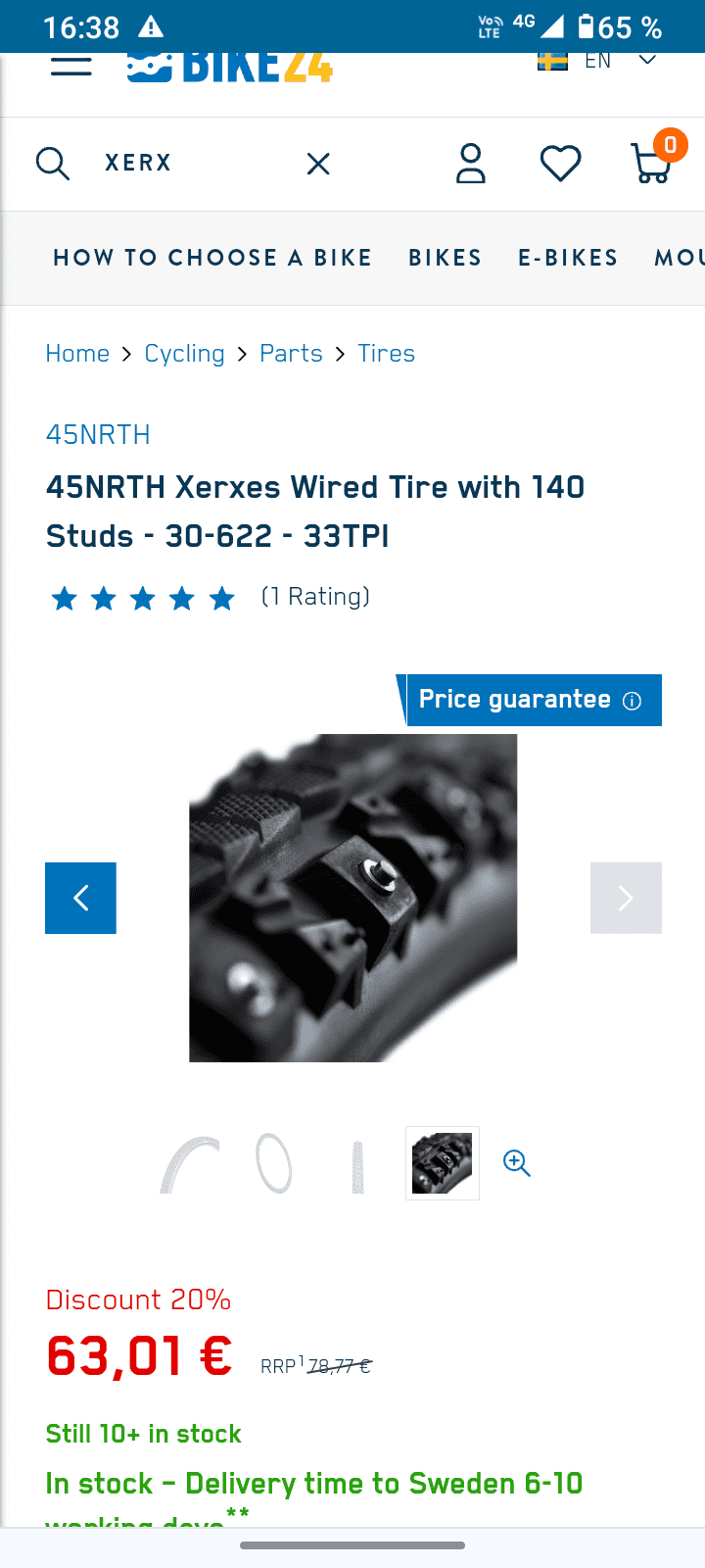

Vet inte om det klassas som lätt, men här finns ett 30mm dubbdäck iallafall:
Smala vinterdäck (dubb)
Visa bilaga 666033
Visa bilaga 666034
Det där är ett hemskt däck. Skinny Freddie W104 är bättre om du får plats med 30mm. Sladdrigt, men har iaf isgrepp till skillnad mot hemska 45nrth däcket.
