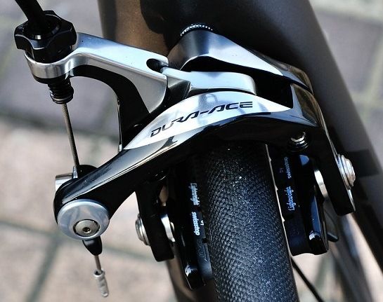

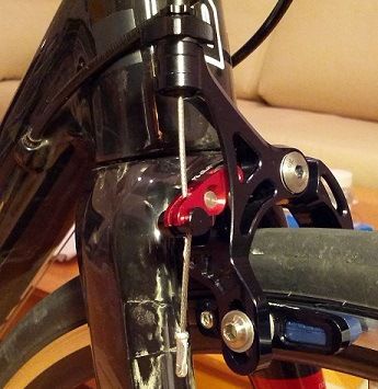

Direct mount dual pivot caliper (mycket svenska där :-) ) är väl lite sådär på det.
Ja tom dual pivot generellt (men det går ju lösa genom att inte skruva fast dem så hårt, men det går inte på direct mount).

Det påstås, åtminstone av vissa, att det var denna saknade rörlighet (pga onödigt flexande hjul kanske?), och den lägre utväxlingen/större rörelsen, som var den verkliga anledningen till att Campa gick tillbaka till enkelledade bromsar bak men behöll den dubbelledade konstruktionen fram. Men i reklamen skrev de förstås bara om viktbesparingen, <50g
Jag provade själv ett tag med enkelledade bromsar både fram o bak på en av mina cyklar
Snygga bromsar, men bromsverkan fram var helt enkelt för usel och eftersom jag har andra cyklar med bra bromsar även fram valde jag mig aldrig.
Nu har jag en bra dubbelledad broms fram och har kvar den enkelledade bak,
En kombination som fungerar mycket bra!
