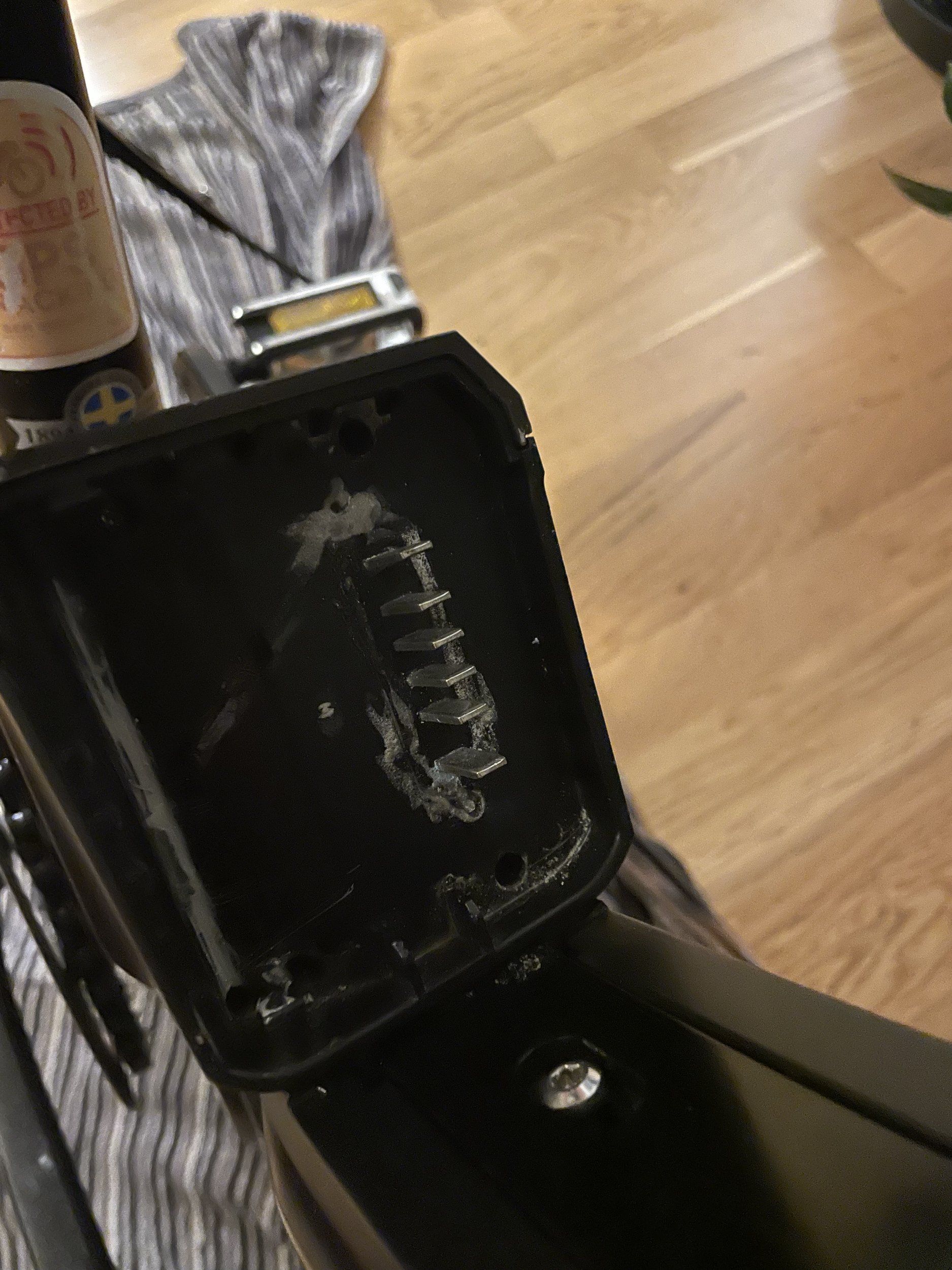

Hej,
Har en fin Crescent elder , rullat 500~ mil servad osv, ska hålla kort utan historia~
Cykeln starta ej , förstod de var stiften på cyklen som ska glida i batteriet (funka när tog av och på osv)
Jag skruva isär gjorde kirurgisk superlimning och bikarbonat för härda, limma från insida och skruva ihop och fyllde i lite utifrån.

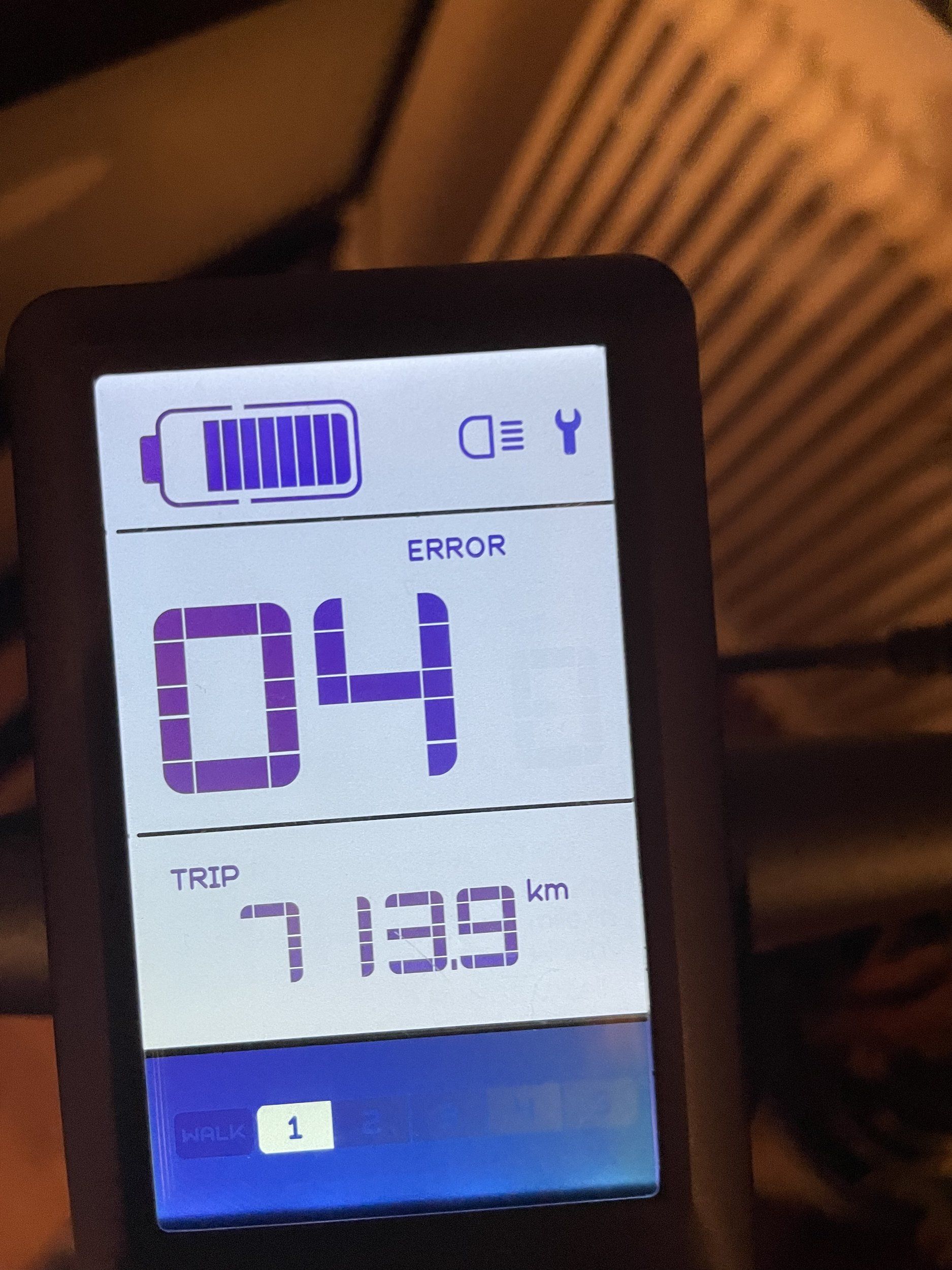

Nu när satt ihopa allt så får jag den här felkoden?!? Har ej råd med laga hos Crescent…

kolla kablagets kontakter speciellt vid styret 04 visar på felsignal från nån sensor o de kan spöka av glapp i kabagekontakte
Finns det något bra spray för åtgärda glapp/misskontakt? Nu startar den ej alls så misstänker det är den knappsatsen man startar cyklen med som vattenskadad möjligtvis? Jag provat dra ut kontakter ut och in utan resultat
