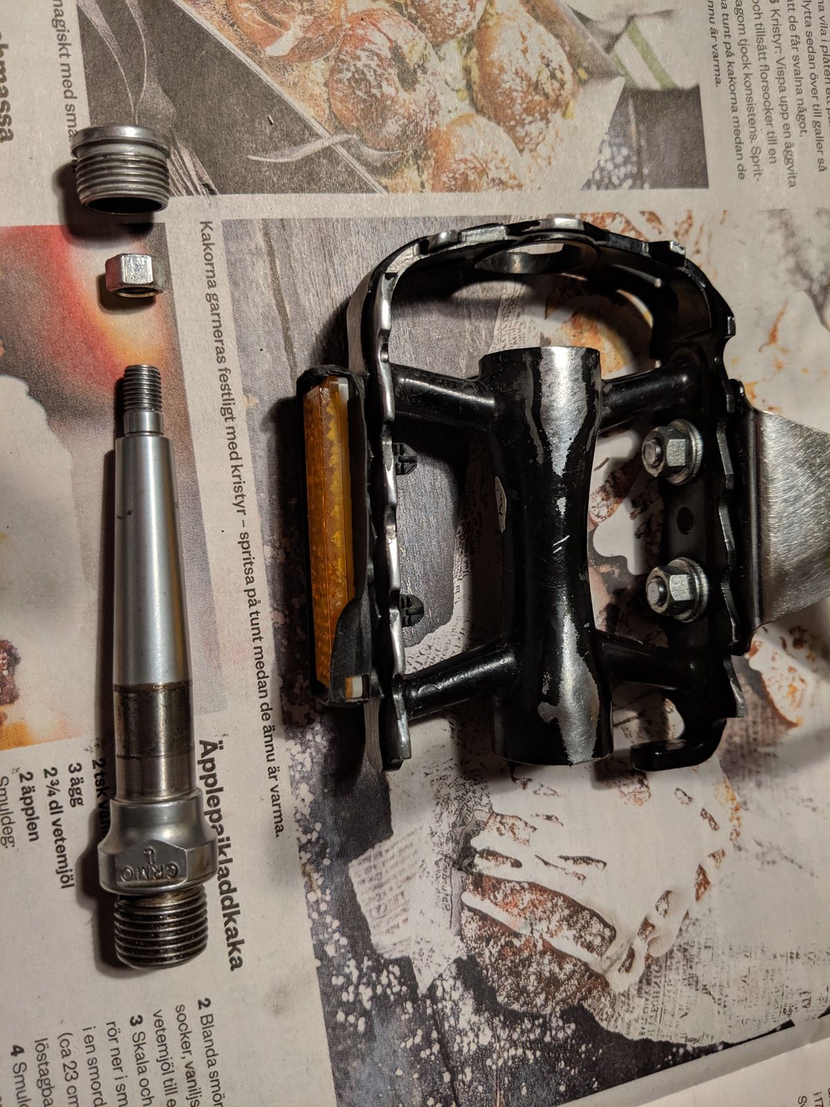

Något gnisslar på pendlaren när jag trampar. Tror att det är pedalerna.
Är det bara att rengöra lite och trycka in fett (propelleraxelfett från biltema tänker jag mig)?
Till vänster inne i pedalen, där den smala delen av stången sitter, finns ett kullager. I högra delen finns det inget ser det ut som!?

ja det låter väl bra på glidlagret. smörj efter med lite syntetmotorolja då och då, t ex när du med samma produkt smörjer kedjan?
kullagret är mer skyddat och man kan där föredra ett mindre segt fett.

Men sen så fettade jag inte ens in kullagret faktiskt, utan bara den delen av innanmätet där det saknas kullager, där den tjocka delen av pedalstången är.
Varför är det inget kullager på den sidan?? Saknas kanske bara för att jag har billiga pedaler, eller är alla såna här pedaler uppbyggda så?

Dels därför att kullager (ofta) tar mer plats än glidlager. Pedalen blir tjockare. Eller axeln smalare. Inget en cykelkonstruktör längtar efter.
Dels därför att glidlager uppenbarligen kan vara bra nog.
Dels därför att gjidlager är billigare.
pirx sa:
Saknas kanske bara för att jag har billiga pedaler?
Nejdå, lösningen förekommer även i mindre billiga pedaler.
pirx sa:
...är alla såna här pedaler uppbyggda så?
Nej.
Det finns billiga pedaler med skål & konalager i bägge ändar, men då görs axeln som regel smalare från lagret o utåt.
Sen finns det dyra pedaler med nållager i inre änden. Då blir pedalen lite tjockare, men det kan hålla väldigt bra. Om det håller tätt.

på ett så lågvarvigt och stänkutsatt ställe som inre glidlagrer på en pedal är det bra med ett fast fett
som inte ’blöder’.
vi har diskuterar propelleraxelfett på forumet tidigare, och vissa kvalisorter tycks lite väl sega och fasta.
enligt min erfarenhet hör inte biltemas variant till dessa.
använder det t ex mellan plastfascian och maskinlagret i gxp-veven, och där är det ypperligt.
det är inte ägnat att packa maskinlager med.

Allt var frid och fröjd (inget gnissel) i en vecka, tills högerpedalen gängade ur sig och föll av idag! :)
Inte hela alltet, "pedalstången" satt kvar i vevarmen. Det var en liten mutter inne i pedalen som höll fast plattformen på stången liksom.
Nu testar jag att skruva ihop delarna igen, och det är glapp i hur plattformen sitter fast på stången.
Det är inte förrn jag skruvar fast pluggen som döljer stången inne i plattformen som det slutar glappa.
Så var det för en vecka sen också, men då tänkte jag "äh det blir nog bra så".
En liten video som kanske förklarar vad jag menar:
Är det normalt med sådant glapp?
Samma på båda pedalerna. Det är som att längden på stången är för stor med en millimeter eller så.

Pfaff sa:
Saknas kanske en låsbricka? Brukar sitta bakom muttern på den sortens pedaler.

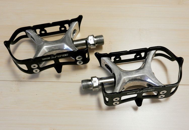

Om du ska ha clips och rem funkar dom inte utan då ska du leta efter nåt ssånt här
Detta är Suntour, finns endast begagnade eller antikvariska. Slutade tillverkas mitten av 90-talet. Shimano o Campagnolo hade motsvarande.
Men det finns nog nån här som känner till nåt obskyrt märke som fortfarande tillverkas :-)
Annars är SPD nog ett bättre alternativ och du får bra pedaler för 5-600 spänn.
