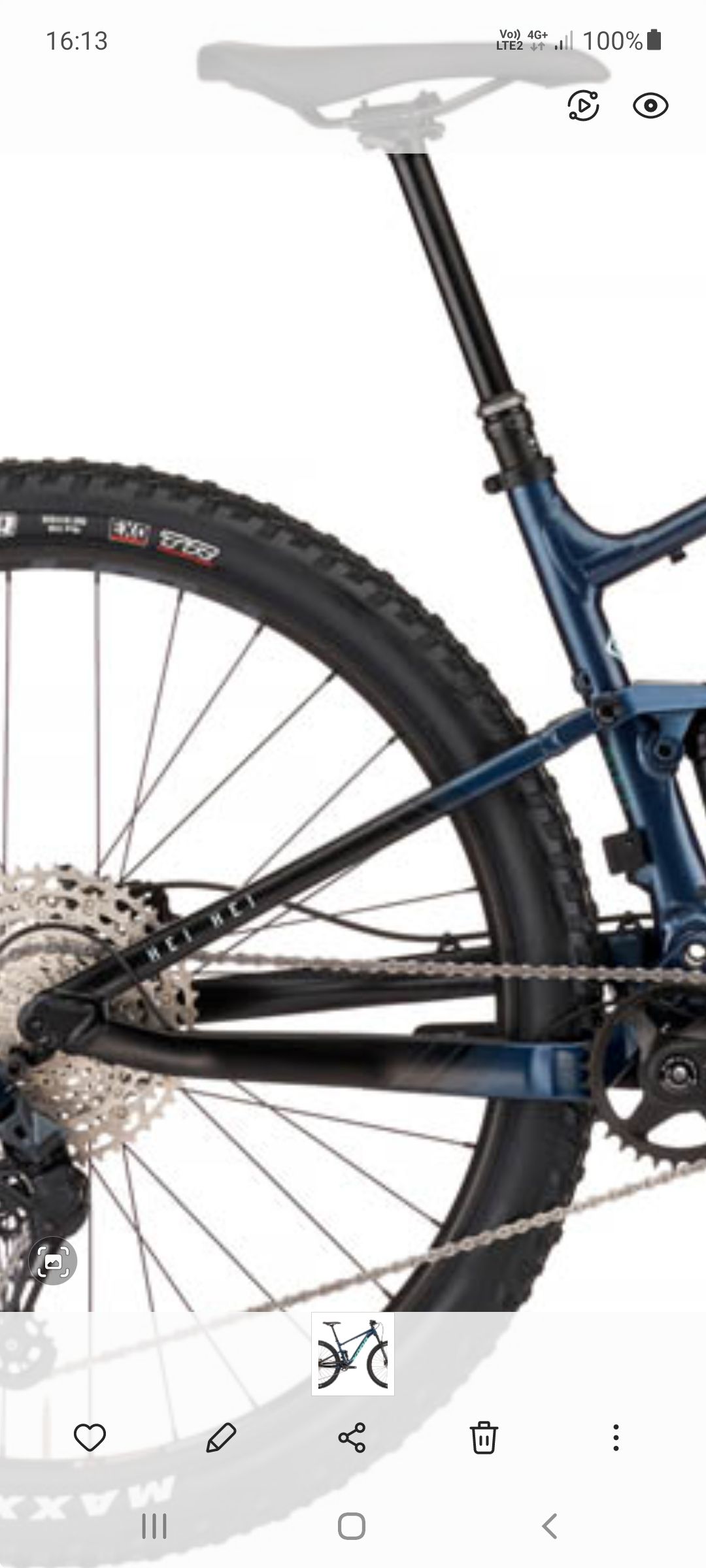

Jag var tvungen att kika på alla 3 HeiHei. De i alu hade ej flex stay. Bara den dyrare i kolfiber. Flex stay har funnits i 30 år. På kolfiber that is.
Snabbaste cykeln för blåa och gröna i Hellas?
Jag tror dock att en flexande baktriangel flexar mindre än en framgaffel i alu eller ovanben och kronan av en dämpad gaffel.
Det vete fan. Baktriangeln är ju av runna rör som dessutom är i en legering som ska kunna svetsas. Underbenen på en gaffel är redigt grova och oftast av magnesium, medan innerbenen antagligen är 7075. Vad kronan är gjord av vete fanken, men den är ju grov till tusen och jag har aldrig hört talas om en sån som gått sönder faktiskt. Baktrianglar däremot går åt på löpande band även när de inte är menade att flexa ofta och mycket.
Så du menar att detta är kolfiber?
