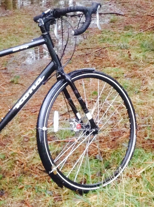

Kompislapp = bak (skyddar din kompis)
Egolapp = fram (skyddar dig)
Jag har i vinter en bakskärm monterad fram på min cykel. Tycker det ändå funkar hyggligt.
Notera att den har ett bakskärmsstag och därmed "två pinnar" per sida så den inte blir sladdrig.
Den är lite för lång så man får tänka sig för om man kör ner för en högre kant än en trottoarkant. Då tar den i med en smäll, men materialet är en polykarbonatplast som verkar tåla oerhörd misshandel trots stt den känns spröd. Handlaren vek den dubbel och den bara tjongade tillbaka.
Den är, jämfört med en riktig egolapp, för smal för att ta stänket som framhjulet skapar som går "åt sidorna" men den gör ändå en hel del nytta. Min "gubbcykel" har standard skärmar som slutar en bit upp. Fram skyddar den ingenting nedåt skor och vevparti.

Man får tacka för att du lär mig grunderna, och skillanden mellan kompislapp och egolapp :)
Ja en sådan där egolapp som ser ut som en lång stänkskärm vore väl det enda tänkbara alternativet, fast jag måste säga att jag har en viss allergi mot stänkskärmar i plast, så det ska ju vara aluminum. Om man hade en sådan egolapp fram det skulle göra natt och dag skillnad alltså för dom utanpåliggande växlarna ?
Kollade på din bild ny med dina kompis och ego lappar wow kan bara säga WOW dom var stora! :)
