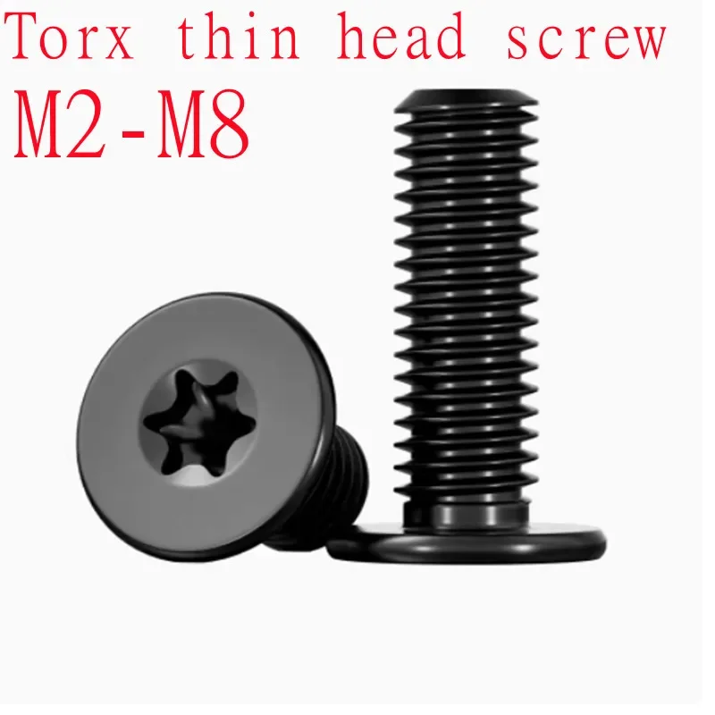

Det gör du nog inte, åtminstone inte med T25. Med T20 eller 3 mm hex kan du köpa på Ali.

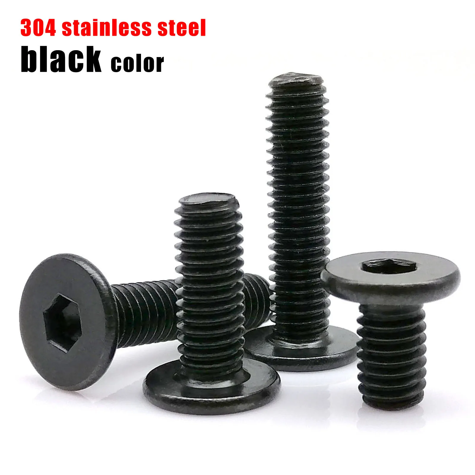

Frågade GPT om material i skruvarna och där var rekommandationen att inte använda A2/A4/304, utan en starkare legering, 8.8 eller helst 10.9 eller 12.9.
Har sökt hela kvällen men kan inte hitta något som stämmer in med något av de materialen. Närmaste jag hittar är följande, men hade gärna köpt från någon butik som kan leverera i veckan.
