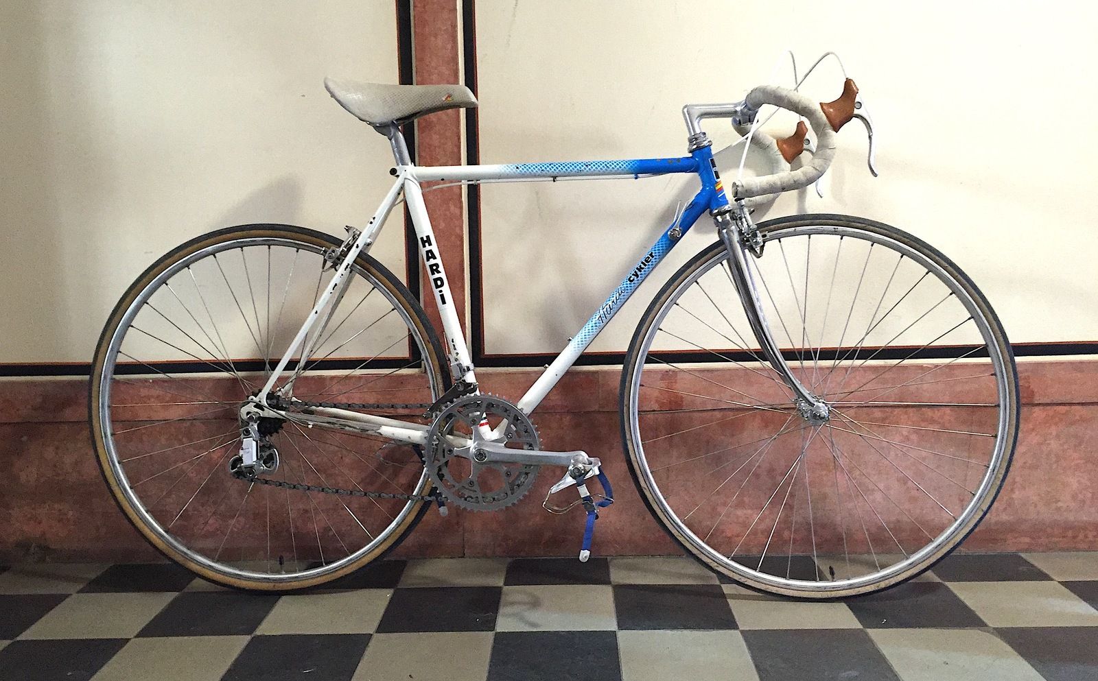

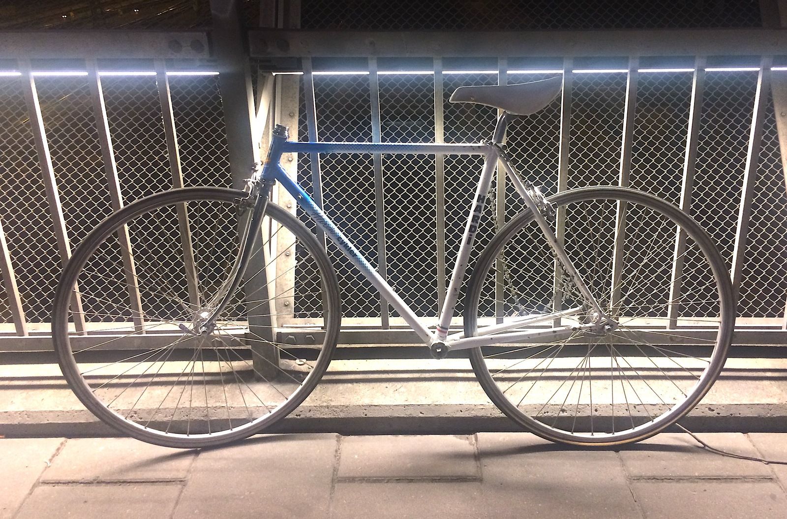

Hej!
Jag behöver skaffa nya delar till min racer eftersom den blev länsad på styre, växlar, vevparti och pedaler förra sommaren. Sadeln lyckades tjuven inte få med sig.
Jag är begynnande cykelnörd och har ännu inte superkoll på detta. Därför behöver jag er experthjälp! Jag är ute efter snygga men billiga delar. Vilka passar? Var kan jag hitta dem?

Jobbigt läge. Visst går det att hitta delar men man måste ha lite koll när man letar för att sakerna skall funka ihop.
Jag har ett Shimano vevparti 2x8 med 53/42T och 170 mm vevar som ev passar då det är för square taper vevlager. Har även Shimano 2x8 bak och framvxl, framvxl dock för direktmontering och inte klämma som du ser ut att behöva.
Baknavet ser ut att vara pre Hyperglide? Alltså svårt/omöjligt att uppgradera till valfri modern kassett.
Du behöver även en quill stam i lagom längd. Eller en quill adapter för modern stam. Och styre och reglage som passar med stam, bromsar och växlar. Behålla vxlreglage på ram eller modernisera med broms/vxl reglage på styret? Eller modernisera allt till 1x11? Många frågor, funderingar och alternativ alltså.

Det ser ut att ha varia ett danskt bygge från mittyen på 80-talet med Campagnolo Victory-utrustning. En drömsitts för en retrofanatiker. Byggaren finns kvar i AAlborg och en komplett sats Victory-delar finns här https://happyride.se/annonser/ad.php?id=28465. Om ramen är någorlunda frisk, rak, inga bucklor eller sprickor så har du snart en hoj för lÉroica.

Flera av er har nog rätt i att en smidig lösning är att skaffa en ny cykel, men jag gillar ramen och den passar mina 160 cm perfekt så jag vill åtminstone göra ett försök att få den fin igen.
