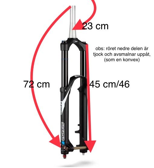

Hej,
Söker SR SUNTOUR NEX 29” framgaffel
Kan inte mycket om cykel-gaffel osv :)!men röret som sitter på nuvarande gaffel nedre delen är tjock och avsmalnar uppåt, (som en konvex) se bild ! , eller jag vet inte heller om man kan byta inre delar bara ?
Allt hjälp-tips uppskattas !

Varför vill du ha just den? I ditt fall så kan du nog byta till vilken modern mtb gaffel som helst. Förutsatt att du har boost (110mm mellan dropoutsen). Kolla vad du har för slaglängd först bara.
Det du beskriver att röret är smalare upptill kallas konat styrrör eller tapered på engelska.

Hej Johan,och tack för ditt svar !
Jag behöver inte ha just samma gaffel , men som sagt jag kan ingeting om cyklar , vet inte vilka andra som ska passa osv ?
