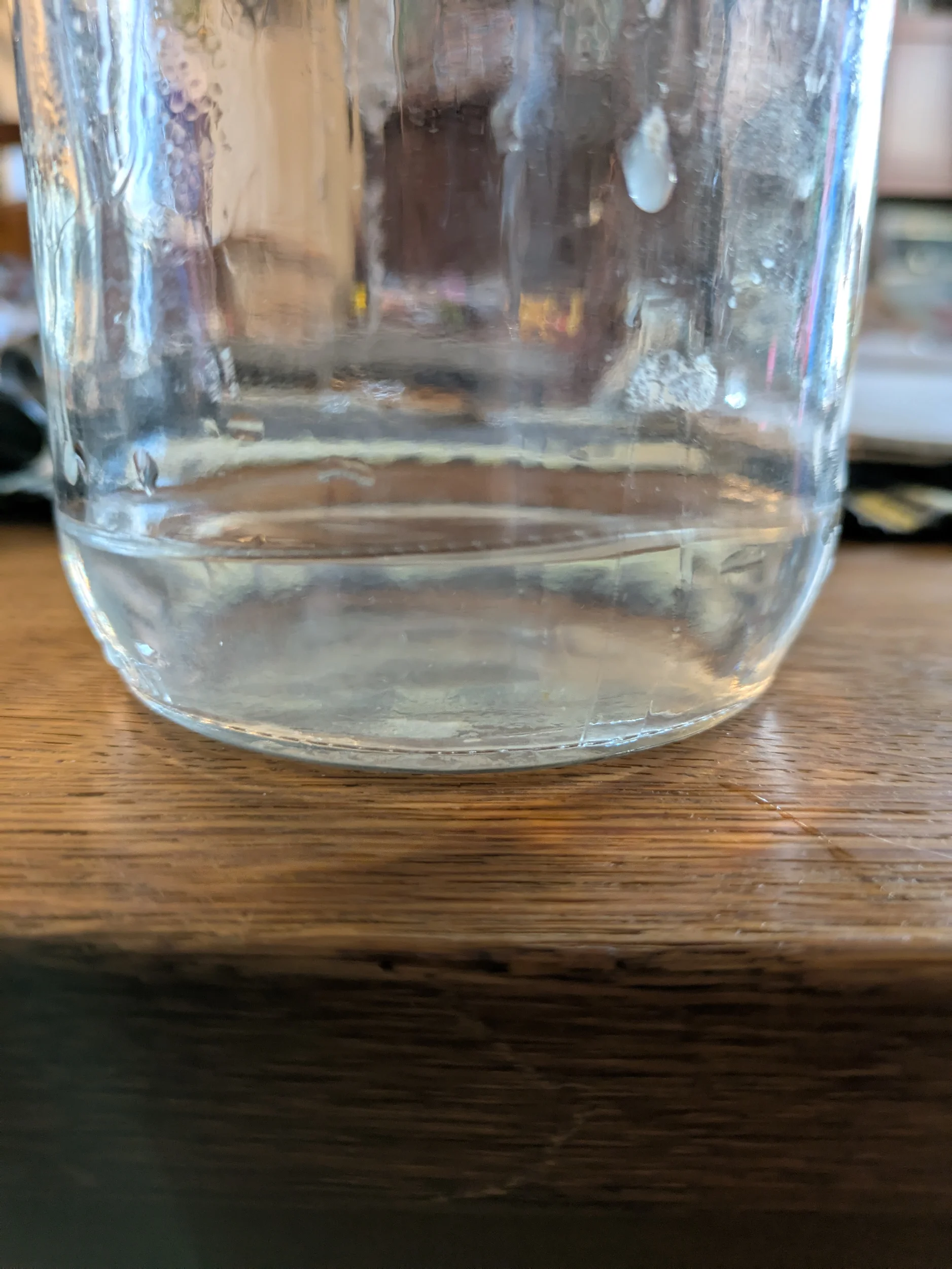

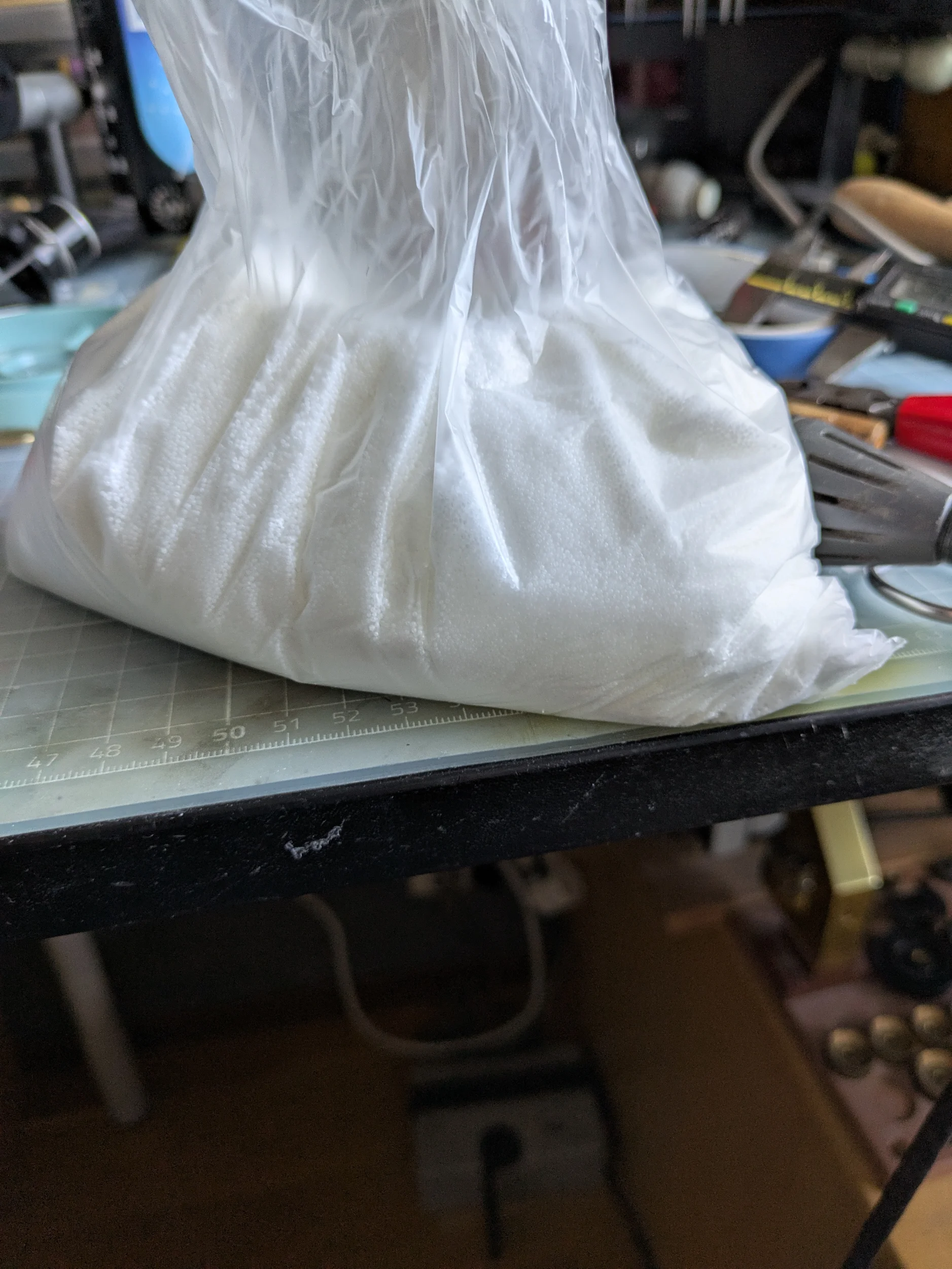

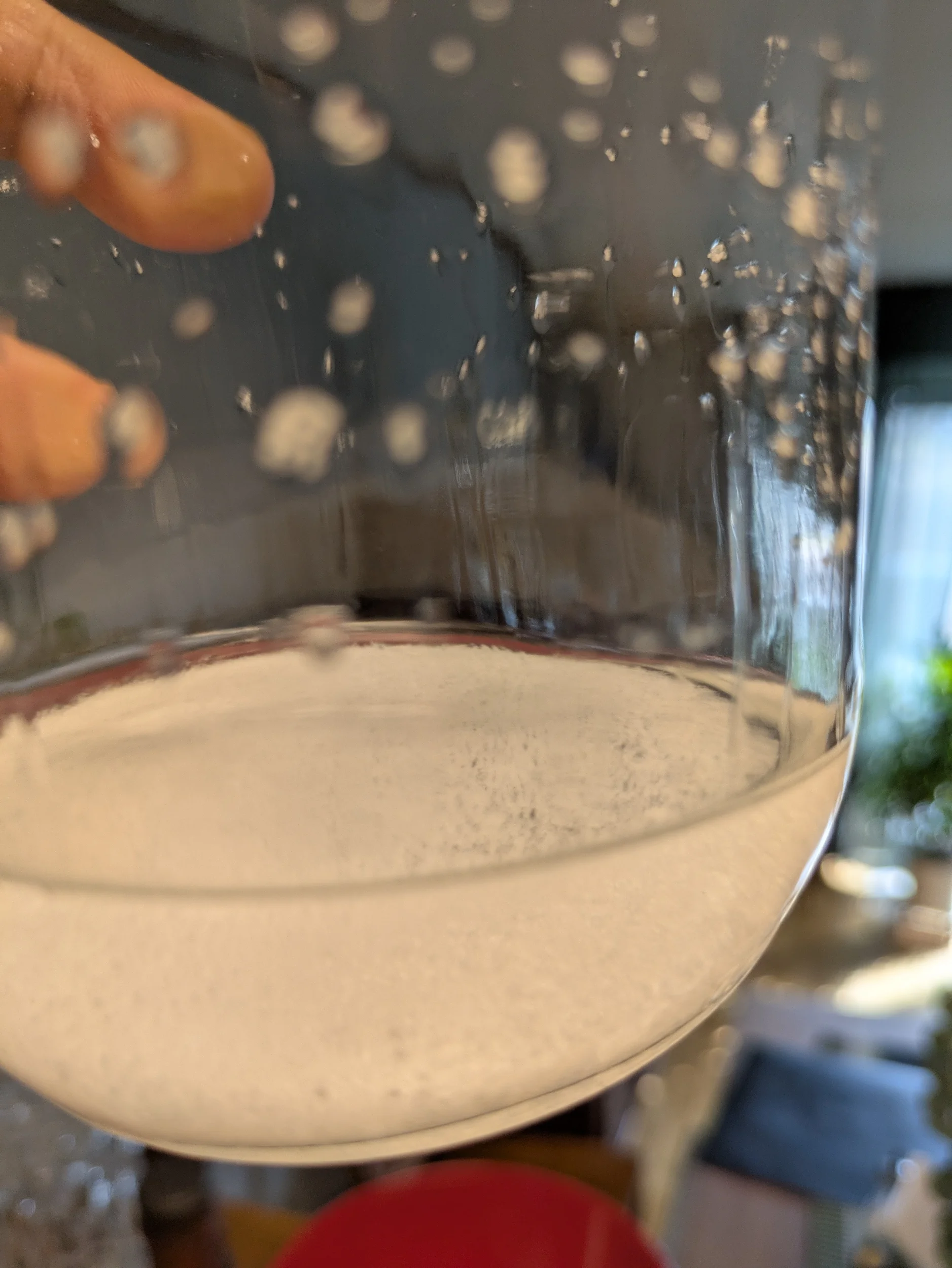

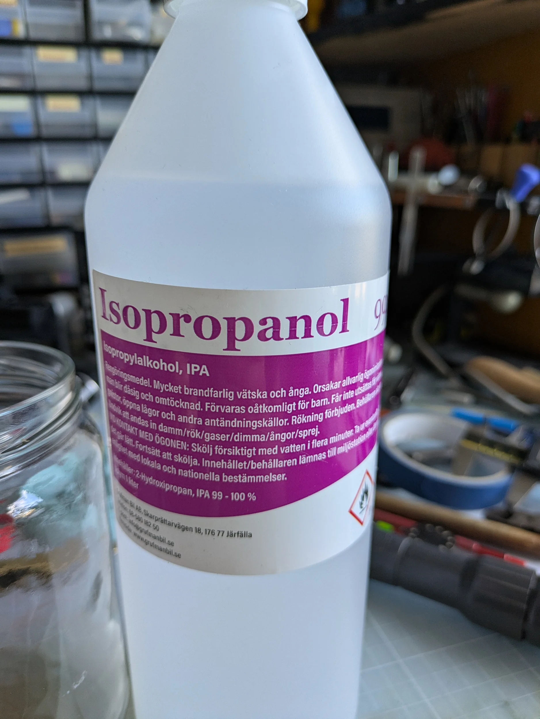

Nä. Kollade recept . Men är steric acid och paraffin samma sak? Det till klockor heter f.ö fixodrop. Och är en blandning av etanol och steric acid .
    384 KB · Besök: 45
    586.2 KB · Besök: 36
    249.3 KB · Besök: 53
Går i linje med vad jag har hört. IPA är polärt, vätskan ska vara opolära (kan inte sånt här).
Stearic acid är inte paraffin, stearic acid används primärt (inom cykelsnack) till att vara additiv i vaxbad, där det har uppgiften att omvandla fabriksoljan på kedja till en vax-liknande substans. Så utmärkt för det syftet!
Om någon vill testa det så sa oz cycle 10g stearic acid (stearinsyra) per ny kedja. Så ett bad med 2 nya kedjor: 20g förutsatt att det är ren stearinsyra. Jag hade nog höftat lite för att vara säker.
Tveksamt om det kan få vax och isopropanol att bli vänner. Du dkulle kanske kunna testa att värma upp det hela till 60-70 grader, utan tätt lock såklart, och se om det 1; smälter paraffinet och 2; förblir smält (mjölkigt). Om inte, så är det dags för någon form av lösningsmedel. Om det ser ut som att isopropanolet och vaxet dkapar skift, alltså tydliga hyrdofobidka effekter så kanske någon droppe diskmedel kan få de att bli lite bekvämare med varandra.

Stearic acid är stearinsyra. Försökt att läsa på lite. Man ska värma till 40° . Problemet är att isopropanolet dunstar snabbt. När man behandlar klockdelar så gör stearinsyra att det rostar mindre. Blir som ett tunt lager skyddande hinna. Ska testa att värma i ett vattenbad. Och se om det löser sig.

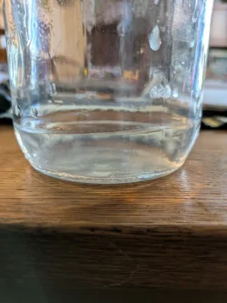

Om man värmer isopropanolen till knappt fingervarmt så löser det sig. Frågan är om det sjunker till botten när det svalnar av.
    296.3 KB · Besök: 50
Väntar på svar om isopropanolet med spänning!

Än så länge ser det ut att vara en klar vätska. Så har helt klar löst sig i isopropanolen. Skulle vara kul att testa om paraffin löser sig på samma sätt . Vilket jag läst att det gör.
Missuppfattade allt, trodde det var paraffin du hade där. Ja men bra att veta att stearinsyran löses väl, det ska jag ju ha i mitt vaxbad.
