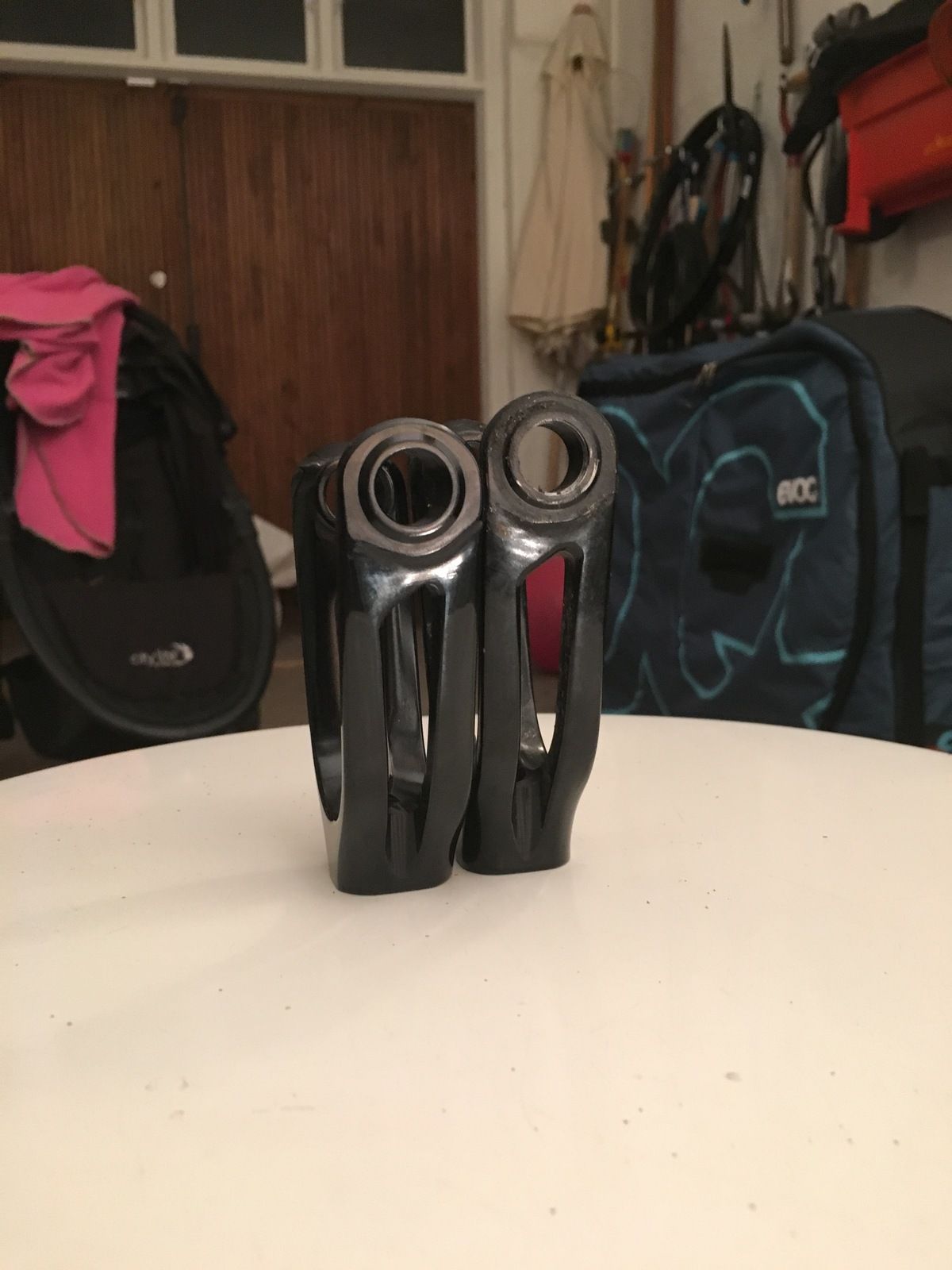

Doctor C sa:Var kan man köpa en extra klyka och vad kostar den?
Men den där passar väl inte Specialized FSR-specifika dämpare?Lillgammal sa:Om behovet inte är akut kan denna kanske vara av intresse? http://www.bikerumor.com/2016/02/02/unleash-specialized-enduro-bike-yoke-upgrade-shock/
Doctor C sa:Men den där passar väl inte Specialized FSR-specifika dämpare?Lillgammal sa:Om behovet inte är akut kan denna kanske vara av intresse? http://www.bikerumor.com/2016/02/02/unleash-specialized-enduro-bike-yoke-upgrade-shock/
happymtb.fr sa:Bra att du upptäckte det nu! :)
Angående ändringar med bussning eller länk, varje millimeter där måste multipliceras med leverage ration (2,9 i början av slaget för en enduro 29) för att få fram hur mycket bakhjulet flyttas i höjdled.
Vad är skillnaden i höjd mellan båda länkar?
Luthman Photography sa:Det borde ju gå att lägga någon form av tunn bricka mellan skruvskallen och hålet i dämparinfästningen? Har för mig att det redan ligger någon form av bricka där, men en-två till gör ju att man motverkar effekten av den kortare klykan något vilket ger lite mer frigång.

durietz sa:happymtb.fr sa:Bra att du upptäckte det nu! :)
Bottnar ju väldigt sällan ur så hade nog inte varit något fara att köra på ett tag.
Var hittar du info om leverage ratio? Iaf så tror jag 1 st offset bushing ger 3mm längre avstånd mellan dämparinfästningarna och 650b-länken är 6mm kortare. Så då borde bakhjulet hamna 9x2,9=26,1mm längre upp? Och vad ska jag sedan med den siffran till?

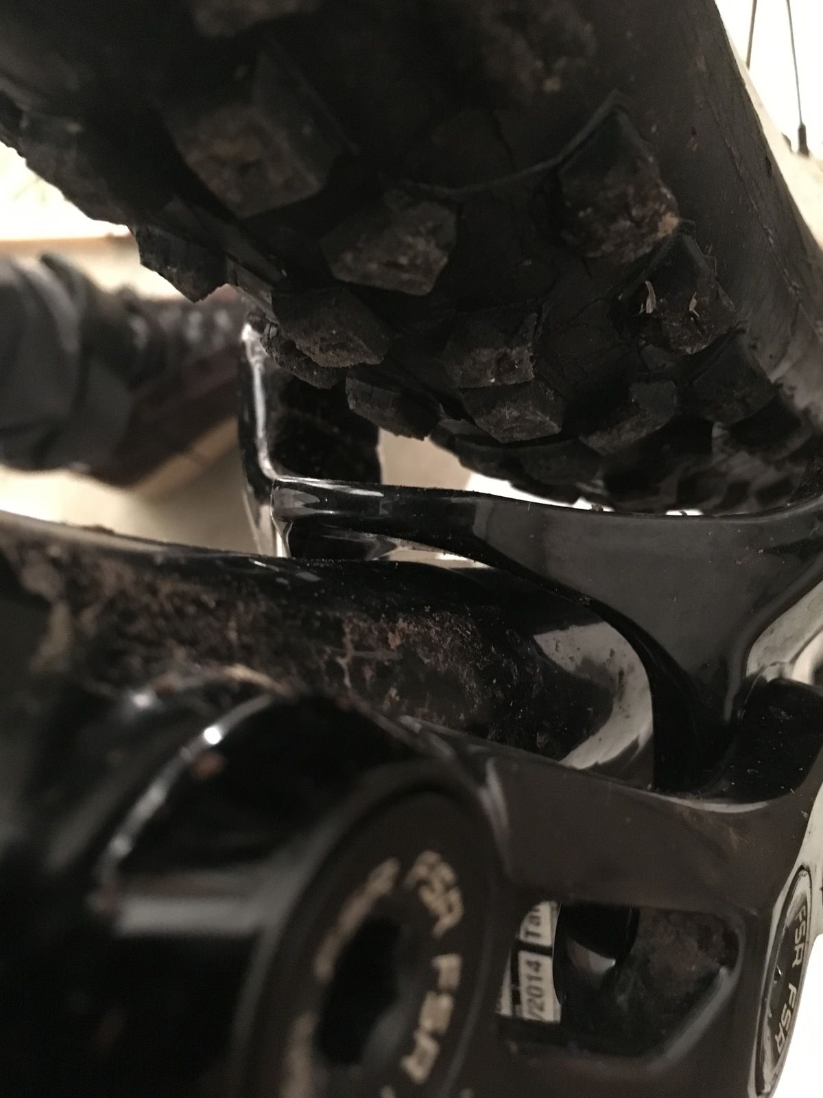

Lillgammal sa:@durietz
På bilden med länken samt däcket, är det en spricka i högra länkarmen (vänstra sett från bilden)? Ser lite suspekt ut, men kanske bara en synvilla?
durietz sa:Lillgammal sa:@durietz
Om du tänker på det på det närmast däcket där så är det en svetsskarv med lite ansamlad smuts.
